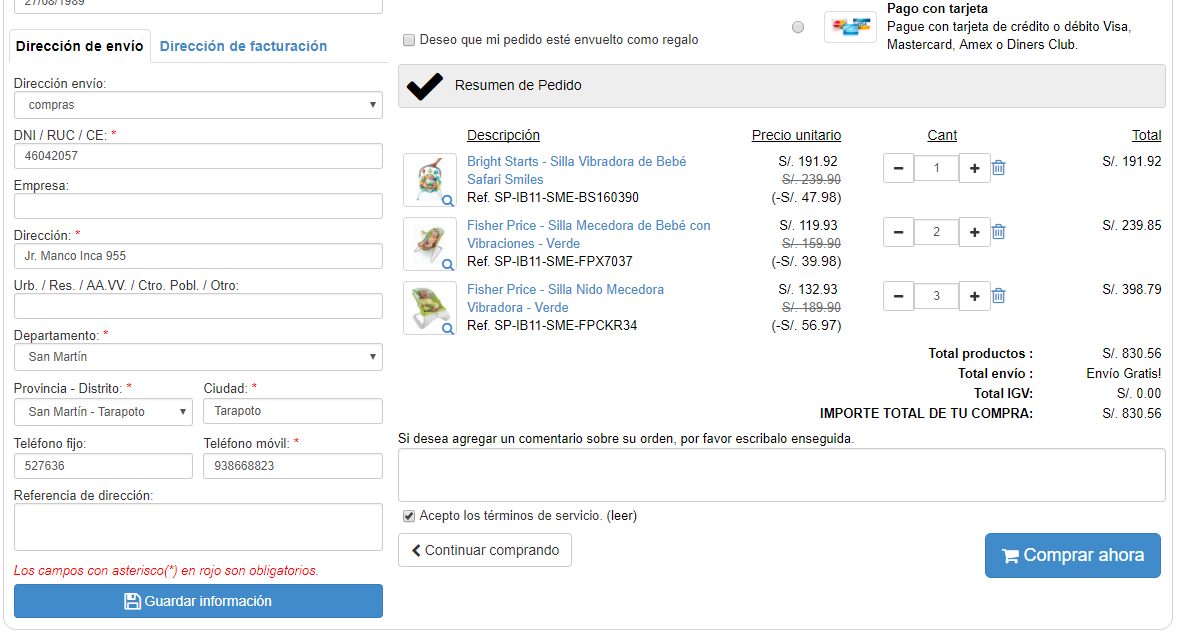

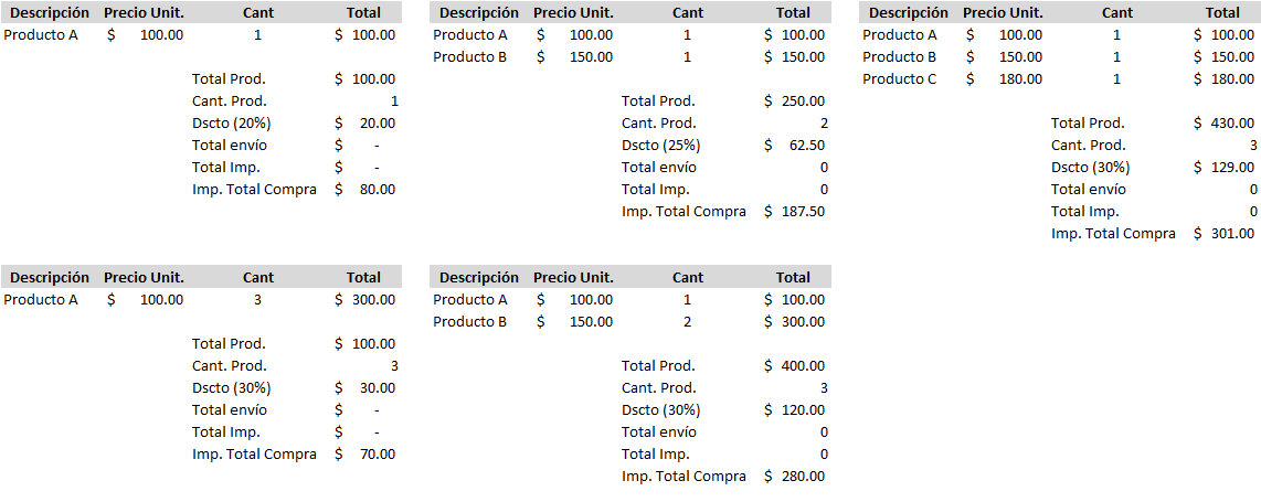

Edin Solano Posted August 3, 2017 Share Posted August 3, 2017 Hola comunidad Prestashop, el caso es el siguiente: Cree un grupo de usuario llamado: Consultora La ayuda que necesito es lo siguiente: 1.- Cuando un usuario que pertenece al grupo consultora inicia sesión el menú horizontal superior no se muestra visible, sin embargo esto no sucede con los grupos cliente, invitado y visitante. 2.- Deseo aplicar un descuento general solo para el grupo Consultora, si en el resumen de pedido (indistinto de cualquier producto) solo tiene un producto comprado aplique un descuento del 20%, si el total de productos es 2 aplique 25% y con 3 a más productos aplique un 30%. Adjunto un cuadro para que quede mas claro la idea. Tratando de lograr esto cree unas reglas de descuento, pero no se ajusta de manera general, sino mas bien por cada item de producto (adjunto una captura). Espero poder contar con su valioso aporte. Link to comment Share on other sites More sharing options...
