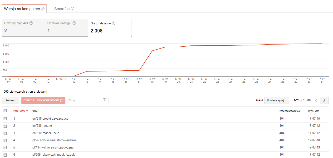

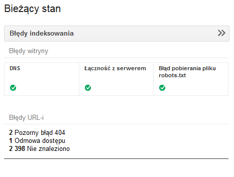

Witam serdecznie.
Po usunięciu języka angielskiego ze strony większość stron które zostały już zaindeksowane w Google przestała działać i wyrzuca błąd 404. Sprawdziłem ilość tych błędów URL poprzez Google Console i jest ich około 2.5 tysiąca :mellow:
W związku z tym chciałbym poprosić o pomoc i zapytać w jaki sposób mogę przekierować te wszystkie adresy przykładowo:
http://helpik24.pl/pl/wkladki-do-butow/1506-kliny-viva-15-mm-rozm-38-40-41-43-mazbit.html
http://helpik24.pl/en/suplementy-diety/2297-cynk-117-g-pharmovit.html
http://helpik24.pl/en/285-wozki-inwalidzkie
http://helpik24.pl/pl/295-oski-hamulce-ciagi
Tych błędów tak jak pisze jest ponad 2 tysiące i przekierowywać każdy z nich to będzie istna tragedia. Czy jest jakiś sposób aby przekierować je wszystkie na raz ?
Bardzo proszę o pomoc ponieważ już od jakiegoś czasu nie mogę się z tym uporać :(

Zastanów się kolego co i po co chcesz robić bo narobisz sobie niepotrzebnie bałaganu.
Taką pozostałość po języku przekierowuje się 1 linijką typu
RewriteRule ^en/(.*)$ /$1 [R=301,NC,L]
Jeśli nie działa to się ustala dlaczego i poprawia a nie wypisuje wszystkie adresy występujące w sklepie i ustawia ręcznie przekierowania.
  • Like 1
  • 0
endriu107
tylko jeśli wkleje te komendy poza komentarz presty to niestety nie działają i w dalszym ciągu wyskakuje błąd 404, a jeśli są w środku komentarza to wszystko działa jak trzeba.
Robie tak, że po:
# ~~end~~ Do not remove this comment, Prestashop will keep automatically the code outside this comment when .htaccess will be generated again
Wklejam:
RewriteRule ^pl/(.*)$ /$1 [R=301,NC,L]
Niestety, jeśli te komendy są za komentarzem to przekierowania przestają działać.
Edited by Bonek092 (see edit history)
  • 0
Teraz działa :) Dzięki śliczne za pomoc Panie Piotrze.

Mam dziwny problem z przekierowaniami 301. Nie mogę dokładnie przekierować strony:
http://helpik24.pl/temblaki/306-temblak-konczyny-gornej-asix-athenax.html
W .htacces przed komentarzami presta wpisuje:
Redirect 301 http://helpik24.pl/temblaki/306-temblak-konczyny-gornej-asix-athenax.html'>http://helpik24.pl/temblaki/306-temblak-konczyny-gornej-asix-athenax.html http://helpik24.pl/330-temblaki'>http://helpik24.pl/330-temblaki
Jednak niestety po wpisaniu tego przekierowania przenosi mnie do całkiem innej strony produktu a nie do podanej strony.
Plik .htacces a konkretnie jego początek przed komentarzami Presty wygląda w tej chwili tak:
<IfModule mod_rewrite.c>
<IfModule mod_env.c>
SetEnv HTTP_MOD_REWRITE On
</IfModule>
RewriteEngine on
Redirect 301 http://helpik24.pl/higiena-intymna/330-plyn-do-mycia-ciala-sensitiv-natura-200-ml-deumavan.html'>http://helpik24.pl/higiena-intymna/330-plyn-do-mycia-ciala-sensitiv-natura-200-ml-deumavan.html http://helpik24.pl/
</IfModule>
# ~~start~~ Do not remove this comment, Prestashop will keep automatically the code outside this comment when .htaccess will be generated again
Macie może pomysł co z tym zrobić? :/
