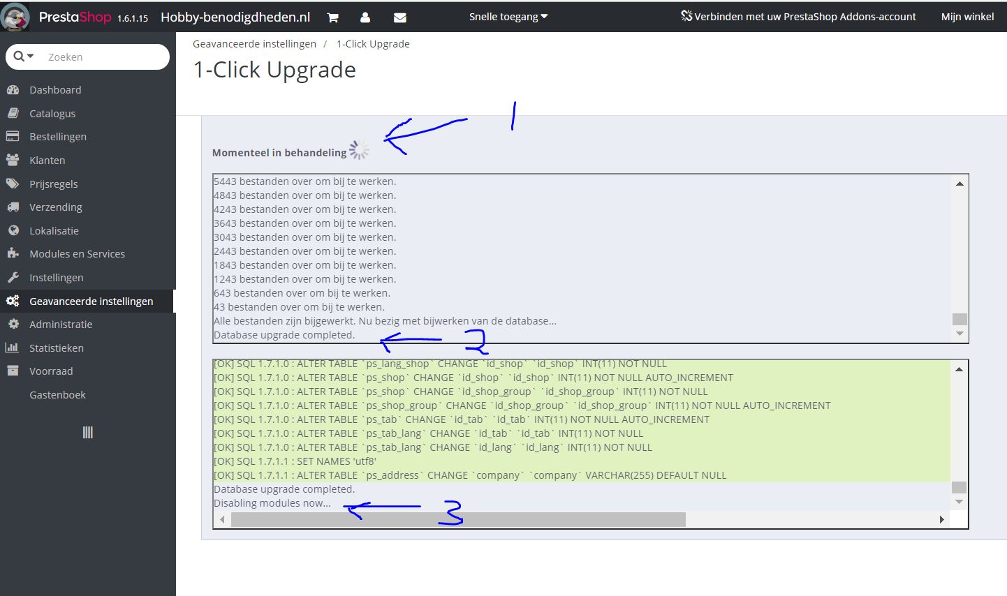

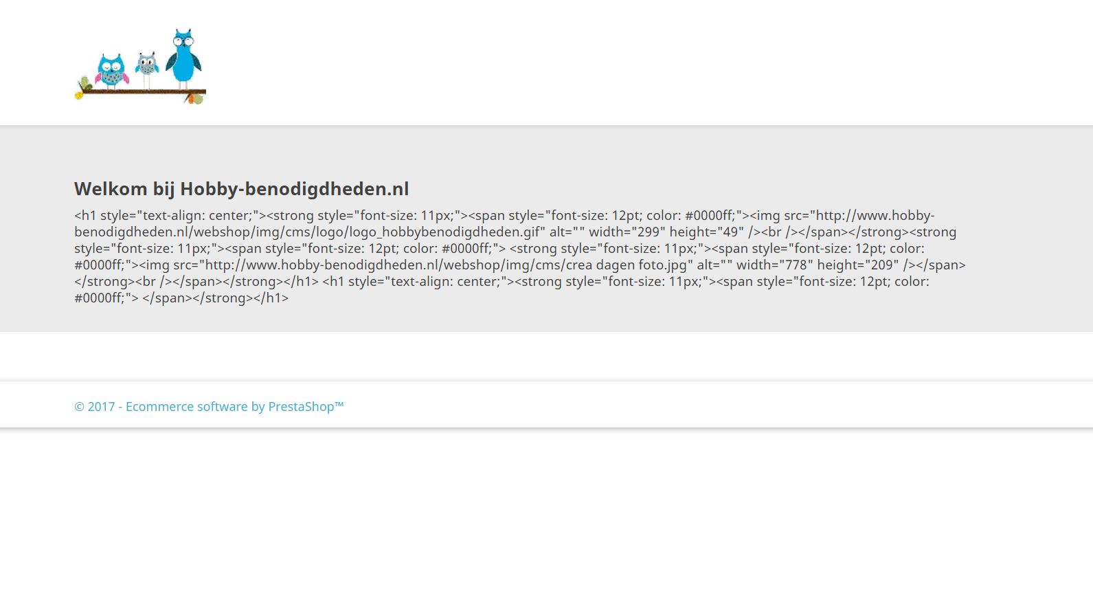

racemaniac Posted July 29, 2017 Share Posted July 29, 2017 Al enige tijd bezig met trachten een upgrade te doen van 1.6.1.15 naar 1,7,1 via 1Clickupgrade Database upgrade schijnt goed te verlopen echter alles blijft hangen bij het disabelen van modules. Ik heb alle niet door presta ontworpen modules op voorhand uitgeschakeld ( block IP en gastenboek) Systeem is meer dan een half uur al bezig met de modules Als ik naar de forntend ga, krijg ik een vreemd scherm Tijdens de upgrade : Het lijkt wel of de upgrade niet voortgezet wordt Heeft iemand enig idee waar dit aan kan liggen en hoe dit eventueel op te lossen is ? Op mijn VPS server draait PHP 7.1 hoewel de 6,5 aangeeft ( ik kan in de configuratie kiezen welke PHP versie standaard is - moet werken) Processor Name Intel® Xeon® CPU X5650 @ 2.67GHz Vendor ID GenuineIntel Processor Speed (MHz) 2666.697 Processor Name Intel® Xeon® CPU X5650 @ 2.67GHz Vendor ID GenuineIntel Processor Speed (MHz) 2666.697 Total Memory 4194304 kB Free Memory 2060684 kB Total Swap Memory 524288 kB Free Swap Memory 170660 kB System Uptime 102 Days, 18 Hours and 39 Minutes Apache 2.4.25 Running DirectAdmin 1.51.4 Running Exim 4.87 Running MySQL 5.5.31 Running Named 9.8.2rc1 Running sshd Running dovecot 2.2.31 (65cde28) Running pure-ftpd 1.0.46 Running Php 5.6.30 Installed Link to comment Share on other sites More sharing options...

racemaniac Posted July 31, 2017 Author Share Posted July 31, 2017 bedankt iedereen voor het meedenken. Even nog voor de duidelijkheid, de upgrade van de database en het bijwerken van de files gaat allemaal goed. Database upgraded completed Disabling modules now Upgrade blijft hangen bij het disablen / uitschakelen van de modules Qua server en PHP instellingen lijkt alles dus gewoon goed te staan Het is dus een "hang-up" op het uitschakelen (en bijwerken) van de modules Link to comment Share on other sites More sharing options...
