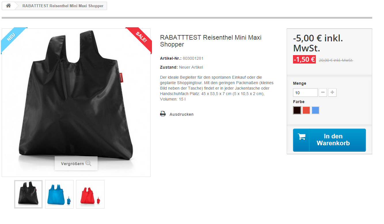

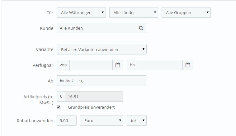

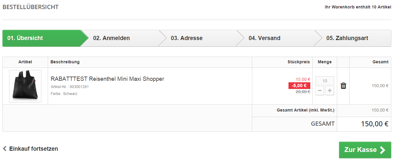

Lindwedler Posted July 27, 2017 Share Posted July 27, 2017 Wir haben ein Problem bei der Nutzung der Sonderpreis-Funktion bei Angaben einer Mindestmenge. Im Beispiel haben wir einen Rabatt von 5 Euro ab einer Bestellmenge von 10 als Sonderpreis definiert (Bild 1). Im Frontend angezeigt (Bild 2) wird jedoch dann -5 Euro als Preis, wobei dann im Warenkorb jedoch der richtige Preis berechnet wird (Bild 3). Ist das ein Fehler in unserer Release oder ein Denkfehler bei der Rabatteingabe? Wir benutzen Prestashop 1.6.1.15. Ulli Link to comment Share on other sites More sharing options...

Lindwedler Posted July 28, 2017 Author Share Posted July 28, 2017 Ist bei allen Artikeln (neuen und extra angelegten) der gleiche Effekt. Auch der Preis, der rabatt, die Menge oder die Verwendung mehrerer Preisregeln ändert nix. Werden zusätzlich andere Preisregeln verwendet, rechnet er zwar völlig korrekt, schreibt aber auch hier immer Fix den Rabatt als Preis. SO als wenn da ne völlig falsche Variable ausgegeben würde. Strange ... Werde mal das Rechnungsmodul deaktivieren und schauen ob sich dann was ändert. ist das einzige Modul was nicht zum Standard gehört. Ansonsten: Es läuft php 7, und sonst auch nix was ungewöhnlich wäre. Link to comment Share on other sites More sharing options...
Lindwedler Posted July 28, 2017 Author Share Posted July 28, 2017 (edited) Habe das Rechnungsmodul deaktiviert, keine Änderung. Wenn man als Mengenrabatt keinen Festbetrag angibt (der dann als negativer Endpreis angezeigt wird) sondern Prozente, wird dann 0 angezeigt. Edited July 28, 2017 by Lindwedler (see edit history) Link to comment Share on other sites More sharing options...
