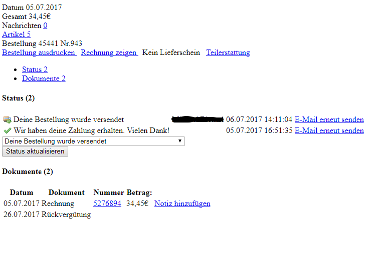

bleumel Posted July 26, 2017 Share Posted July 26, 2017 Moin, bei mir tritt neuerdings ein Fehler auf, den ich leider nicht mal zu benennen vermag, daher wurde ich auch in der Forumssuche nicht fündig. Kurz beschrieben, im Backoffice -> Bestellungen - > in einer Bestellung / Details wenn ich den Status wechsel oder z.B. eine Teilerstattung vornehme, dann zerschiesst es mir die Anzeige bzw. Formatierung der Seite. Wirklich arbeiten geht dann mit dieser Bestellung auch nicht mehr. Hier mal ein Bild wie es dann im Browser (Chrome und FF) ausschaut: Das erste Mal ist es mir aufgefallen, als ich Stati bei Amazon Bestellungen änderte. Gut, dachte ich mir, wenn es nur diese sind, egal.... Nun taucht es aber auch bei Teilerstattungen auf, ohne aktiven Statuswechsel dazu. Hat da schon jemand mit Erfahrungen gemacht oder kann sich einen Reim darauf machen? version 1.6.1.13 Daanke Link to comment Share on other sites More sharing options...

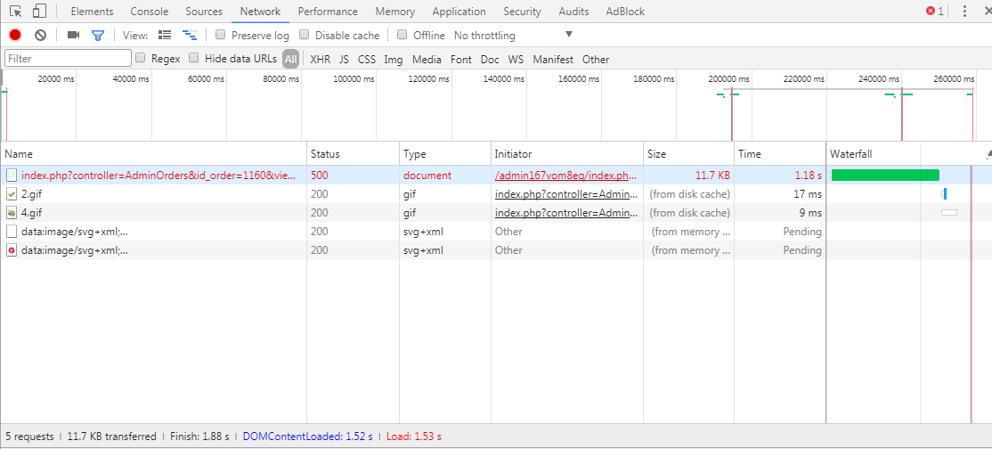

Scully Posted July 26, 2017 Share Posted July 26, 2017 Vielleicht erstmal den Browser Cache löschen. Wenn das nicht hilft, im Browser die Developer Tools aktivieren und beim Refresh schauen, ob es da 404 Statuszeilen für CSS Files hat. Link to comment Share on other sites More sharing options...
bleumel Posted August 3, 2017 Author Share Posted August 3, 2017 Browser Cache löschen hilft leider nicht. Ich habe die Seite mit den Entwickler tools dokumentiert. Es wird ein 500 ausgegeben. Foto: Die Fehlerhafte URL wird (in veränderter Form) so angegeben: GET https://www.domain.de/admin999beste874/index.php?controller=AdminOrders&id_order=1160&vieworder&page=2&token=9c82e587b970526e0d6dca17a749b3e9 500 () Leider kann ich mir daraus keinen Hinweis auf eine Fehlerbehebung herleiten. Siehst du da etwas draus? Link to comment Share on other sites More sharing options...
Scully Posted August 4, 2017 Share Posted August 4, 2017 (edited) Der Fehler 500 ist der Hinweis auf eine Fehlkonfiguration. Einmal in den Settings define('_PS_MODE_DEV_', true); sowie in das Fehlerlogfile des Servers schauen würde neue Erkenntnisse liefern. Edited August 4, 2017 by Scully (see edit history) Link to comment Share on other sites More sharing options...
bleumel Posted August 4, 2017 Author Share Posted August 4, 2017 define('_PS_MODE_DEV_', true); Danke. Öhm, könntest du mir hierzu ein zwei helfende Worte geben? Verstehe leider nicht was du meinst... VG Link to comment Share on other sites More sharing options...
Scully Posted August 4, 2017 Share Posted August 4, 2017 (edited) Es gibt im Pfad /config eine Datei namens defines.inc.php Darin findet man diese Zeile: define('_PS_MODE_DEV_', false); und ändert diese (temporär !!! ) wie folgt: define('_PS_MODE_DEV_', true); Dadurch bekommt man von PrestaShop Debug-Meldungen angezeigt, oft eben auch korrekte Fehlermeldungen, wenn etwas nicht richtig läuft. Also diese Änderungen temporär machen und dann obige Aktion nochmals ausführen. Dann sollte man auf dem Schirm eine Meldung haben, die weiterhelfen könnte. Wichtig: Diesen Developer Modus nur kurzfristig aktivieren, da er auch auf dem Frontend Meldungen anzeigt, die ein Kunde nicht sehen will. Die Variante für Profis: if (!defined('_PS_MODE_DEV_')) { // SCULLYS TRICK - ONLY FOR TESTING if ($_SERVER['REMOTE_ADDR'] == '123.123.123.123' ) { define('_PS_MODE_DEV_', true); } else { define('_PS_MODE_DEV_', false); } } Obiger Code Schnipsel erweitert die Datei defines.inc.php so, dass der Developer-Mode nur für eine spezifische IP, im Beispiel 123.123.123.123. Damit wird dieser Modus mit Debug-Meldungen nur für eine einzige IP-Adresse (=diejenige Deines PCs, nicht etwa die des Servers) aktiviert. Damit sehen Kunden nichts von solch "unerwünschten" Meldungen, und man kann ganz ohne Stress trotzdem die eigenen Tests durchführen. Wenn man das so nutzen will, einfach 123.123.123.123 durch die IP des eigenen Rechners ersetzen. Edited August 4, 2017 by Scully (see edit history) Link to comment Share on other sites More sharing options...

bleumel Posted August 15, 2017 Author Share Posted August 15, 2017 Sorry, ich kam bisher nicht dazu. Tagesgeschäft geht vor. ;-) Ich habe den Debug Modus nun mal aktiviert und mir die Bestelldetails im BO noch mal angesehen. Fehlermeldung bei versendeten Amazon Bestellungen: Fatal error: Call to undefined method OrderInvoice::getDeliveryNumberFormatted() in /var/www/clients/client1218/web2723/web/cache/smarty/compile/c8/1b/25/c81b259c6b2a692cd06d9c725c7ce959ddf4572b.file.view.tpl.php on line 2099 und bei Teilgutschrift: Fatal error: Call to undefined method OrderSlip::getCreditSlipsNumberFormatted() in /var/www/clients/client1218/web2723/web/cache/smarty/compile/c8/1b/25/c81b259c6b2a692cd06d9c725c7ce959ddf4572b.file.view.tpl.php on line 2106 Darauf hin habe ich mir die Einstellungen der Lieferscheine, rechnungen und Rückvergütungen angesehen und dazu alle möglich beteilgten Module (Advanced Invoice, Numbers, ) deinstalliert. Leider ohne gewünschtes Ergebnis. Ich komme nicht drauf.... :-( Link to comment Share on other sites More sharing options...
Scully Posted August 15, 2017 Share Posted August 15, 2017 Man sollte auch mit Tagesgeschäft schon ein Wenig am Ball bleiben, wenn man das Problem hier mit Hilfe gelöst bekommen will. Die Fehlermeldungen sehen sehr stark nach einem Override aus. Kannst mal den Inhalt dieser Datei als formatierten Quellcode (Button <>) hier posten: /var/www/clients/client1218/web2723/web/cache/smarty/compile/c8/1b/25/c81b259c6b2a692cd06d9c725c7ce959ddf4572b.file.view.tpl.php Link to comment Share on other sites More sharing options...
