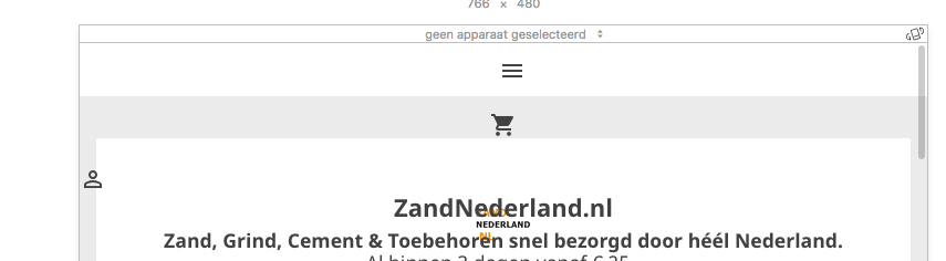

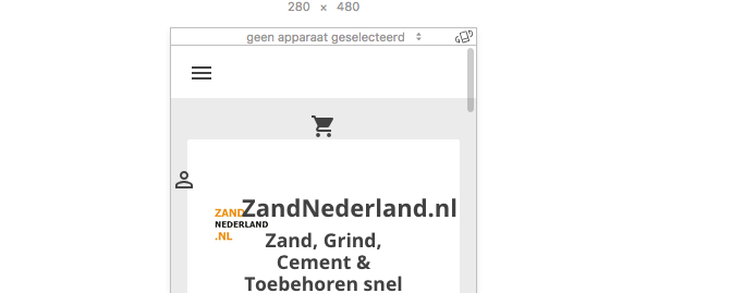

Ruup Posted July 26, 2017 Share Posted July 26, 2017 Beste mede-Prestashoppers, Ik heb een probleem met de responsive versie van de winkel. De winkelwagen, inloggen en de zoekbalk staan alle 3 in hook ''nav2'', geen probleem bij de fullsize winkel. Echter in de responsive versie worden deze uit de balk gedrukt, zelfs het logo zakt naar onderen. Uren gespendeerd aan allerlei mogelijke oplossingen, maar kom er niet achter. Het rare is: op de andere webwinkel (lijken) de instellingen precies hetzelfde en daar werkt het wél. Het is misschien iets kleins, maar zie iets over het hoofd. Het gaat om zandnederland.nl Hopelijk kan iemand helpen en alvast bedankt! Gr Ruup Link to comment Share on other sites More sharing options...

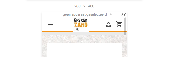

Ruup Posted July 28, 2017 Author Share Posted July 28, 2017 Bedankt Devi, Met deze module is het gelukt alles over te zetten naar de nieuwe shop. Top module trouwens. Zoals je in de screenshot kan zien is de bug wat betreft de header ook opgelost. Wat is nu de beste manier om alles van het testdomein naar het hoofddomein over te zetten? In de bijlages is de situatie te zien. Had al ''test'' weggelaten in de ftp en de huidige test ge-underscored, maar zo makkelijk gaat het blijkbaar niet... de browser gaf vervolgens een oneindige doorverwijzing aan. De map www.zandnederland.nl leegmaken en vervolgens alle mappen en bestanden uit de map www.test.zandnederland.nl daarin kopiëren? Daarna nog iets? Alvast bedankt, Groet. Link to comment Share on other sites More sharing options...
ecommerce16 Posted July 30, 2017 Share Posted July 30, 2017 Als je de Migration Pro module hebt dan kan je die ook gebruiken om het weer uit je testdomein te halen. Dus nieuwe installatie op je live domein, overzetten en klaar! Ik heb in je oude domein even gekeken, maar het probleem is volgens mij die afbeelding naast je logo Die drukt alles uit verband. Die informatie staat ook al eronder. Ook het webwinkelkeur logo zou ik daar weghalen. Die hebben ook de mogelijkheid het aan de zijkant te plaatsen. Haal die maar eens weg, volgens mij heb je dan geen problemen meer Volgens mij is er helemaal niks aan de hand met je shop alleen heb je van alles bovenin neergezet wat daar niet hoort. 1 Link to comment Share on other sites More sharing options...
Ruup Posted August 2, 2017 Author Share Posted August 2, 2017 Bedankt voor al jullie reacties en hulp. Het oorspronkelijke probleem zat uiteindelijk toch in het theme.css bestand dat ik zelf aangepast heb om m'n huisstijl te krijgen. Nu toch maar een addon gekocht om op een veiligere manier de theme aan te passen! @ Curious Ik heb in je oude domein even gekeken, maar het probleem is volgens mij die afbeelding naast je logo Die drukt alles uit verband. Die informatie staat ook al eronder. Ook het webwinkelkeur logo zou ik daar weghalen. Die hebben ook de mogelijkheid het aan de zijkant te plaatsen. Die afbeelding is de banner die in de hook 'top' staat. op mobiel wordt ie inderdaad onder het logo geplaatst. Is er dan ook een manier om de banner netjes naast het logo te laten staan, ook op mobiel? Ik hoor ervan! Link to comment Share on other sites More sharing options...
