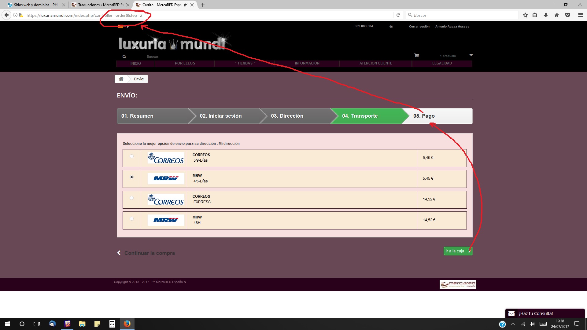

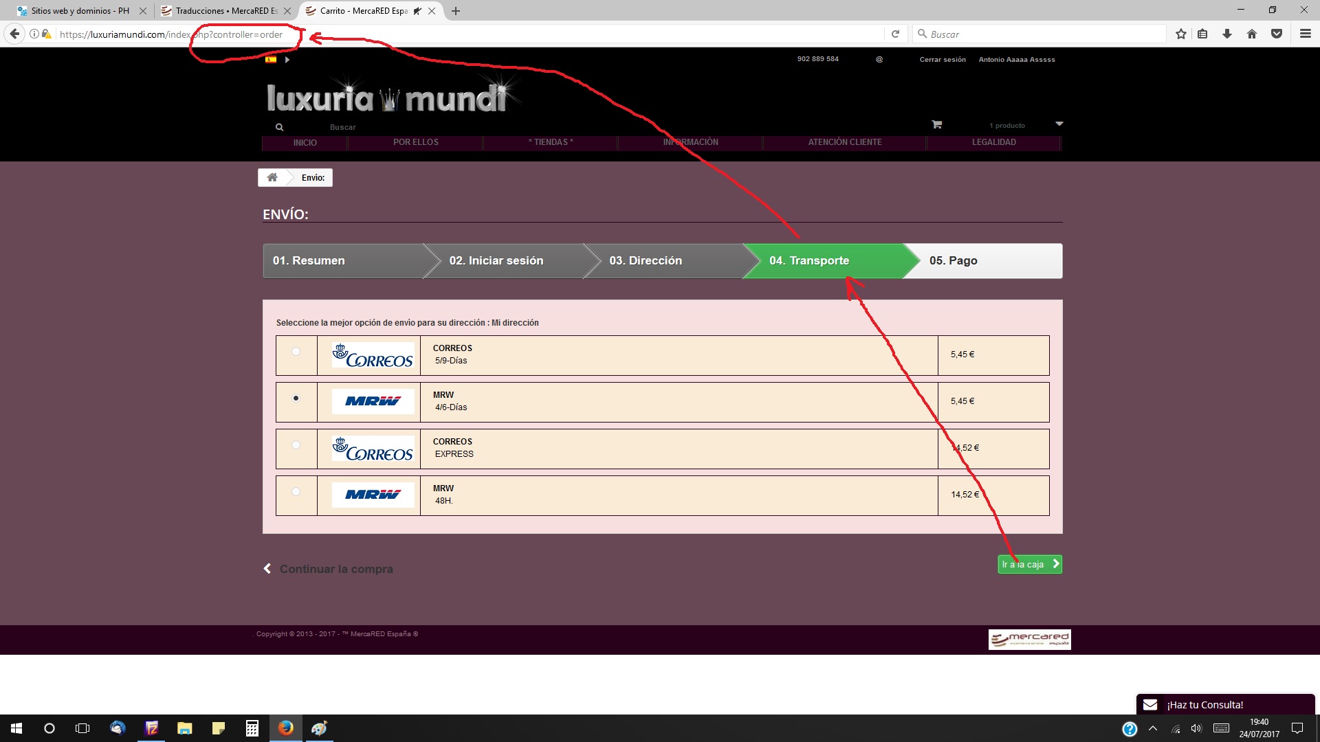

mercared Posted July 24, 2017 Share Posted July 24, 2017 (edited) Hola compañeros, hoy pensaba colgar definitivamente la web en real y realizando algunas comprobaciones finales he comprobado que los usuarios no pueden llegar al final del proceso de pago. El proceso del CARRITO lo tengo diseñado en 5 PASOS, los cuatro primeros los va ejecutando sin problemas, al llegar al 4º TRANSPORTE se presentan las opciones disponibles y las realiza perfectamente, pero al pasar al siguiente paso y clickear sobre "Ir a caja" no pasa al 5 PAGO, se queda en el paso 4 Transprote, aunque como podéis ver en el adjunto si se modifica el link al que va, pero no hace nada más. Uso Prestashop 1.6.0.9 Os agradecería si me podéis indicar como resolver este problema, he estado mirando en los foros, pero no encuentro ningún caso similar. Os doy las gracias anticipadas. . Edited July 28, 2017 by mercared (see edit history) Link to comment Share on other sites More sharing options...

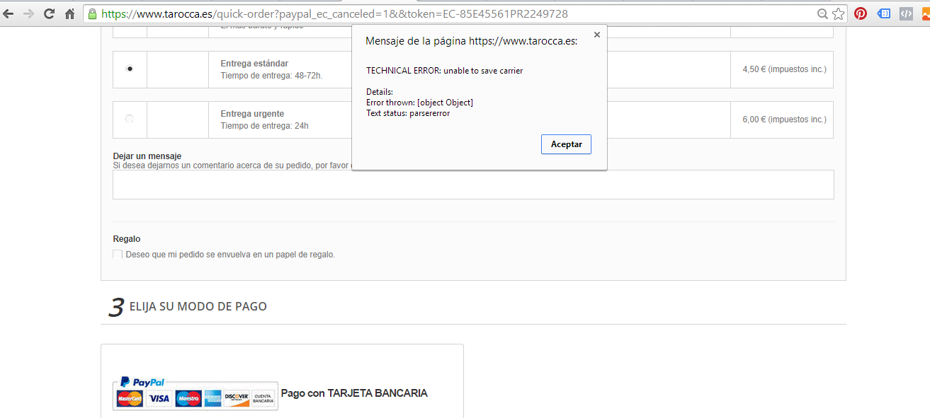

alonmara Posted October 6, 2017 Share Posted October 6, 2017 Hola, Finalmente tengo seleccionado el proceso de compra en una sola página. Pero en el carrito de la compra, una vez llego a la elección del método de pago, hay veces que el botón de Paypal no funciona. He observado lo siguiente: - Si dejo la opción de envío preestablecida, sí funcional botón de Paypal - Si cambio la opción de envío, el botón no funciona. Si actualizo la página, considera que el modo de envío que había elegido antes de actualizar es el predeterminado y ya sí funciona Al activar el modo debug de errores me aparece el siguiente mensaje en pantalla: TECHNICAL ERROR: unable to save carrier (ver imagen adjunta) Muchas gracias!! Dejo el link de la tienda: www.tarocca.es Podríais ayudarme a resolver este problema? No puedo poner en marcha la tienda hasta que lo solucione Muchísimas gracias!! Link to comment Share on other sites More sharing options...
