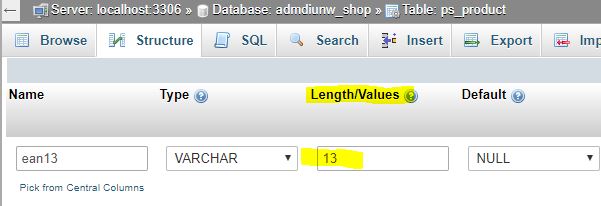

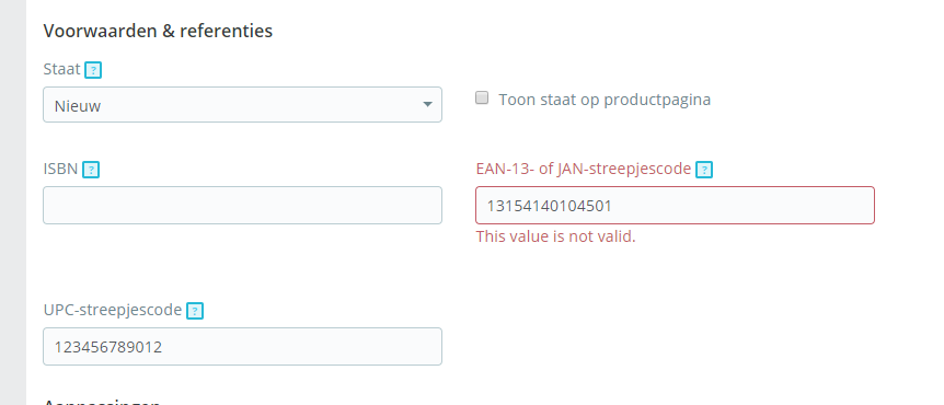

Bedankt voor de reactie.
Ik heb het aangepast in de database maar nog steeds geeft hij foutmelding.
Als ik hem in de database opsla gaat het goed dan laat die 14 cijfers.
Echter als je dan bij product opslaan drukt krijg je weer foutmelding.

Hoi Wouter,
Voor ons is dit ook de eerste keer dat wij dit aanpassen. We hebben het gevonden, maar nog niet de manier om hier een override van te maken.
De ean13 wordt nogmaals gevalideerd in het bestand /src/PrestaShopBundle/Form/Admin/Product/ProductOptions.php op lijn 140.
        ->add('ean13', 'Symfony\Component\Form\Extension\Core\Type\TextType', array(
            'required' => false,
            'error_bubbling' => true,
            'label' => $this->translator->trans('EAN-13 or JAN barcode', [], 'Admin.Catalog.Feature'),
            'constraints' => array(
                new Assert\Regex("/^[0-9]{0,14}$/"),
