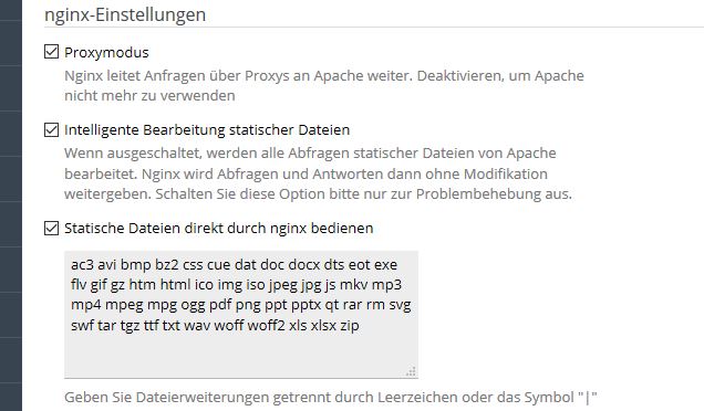

Claudiocool Posted July 23, 2017 Author Share Posted July 23, 2017 (edited) Das heisst, im Prinzip wird bei einem proxied nginx automatisch festgelegt, was da gehandled wird? Hier habe ich mal ein Bild der entsprechenden einstellungen.... Edited July 23, 2017 by Claudiocool (see edit history) Link to comment Share on other sites More sharing options...
selectshop.at Posted July 23, 2017 Share Posted July 23, 2017 Nein, das kannst du im Plesk einstellen. Ich gehe mal davon aus, dass du im Plesk unter den Komponenten "nginx proxy support, ngnix webserver und php-fpm support" aktiviert hast. Wenn ja, dann findest du die Einstellungen im Plesk unter: Webseiten & Domains -> deine Domain -> Webserver-Einstellungen -> Unter ngnix-Einstellungen KEIN HAKEN bei "PHP von Nginx verarbeiten lassen". Somit laufen alle Skripte im Apache Modus. Intelligente Bearbeitung statischer Dateien mus ANGEHAKT sein. Finetuning kann man hier auch noch unter den Hosting-Einstellungen der Domain machen, indem du Perl, Fast-cgi usw. aktivierst und konfigurierst. Solche Fragen aber bitte im Plesk-Forum stellen. Prestashop ist nicht der richtige Ort dafür, da es sich hier um eine persönliche Server-Konfigurastion handelt und nicht wirklich mit Prestshop zu tun hat. Sobald du Plesk verwendest, schreibt Plesk eigene conf-Dateien und regelt den Ablauf selbst über Plesk, Apache und in deinem Fall ngnix. Prio 1 sind die conf-Dateien von Plesk in diesem Fall, dann je nachdem was du aktiviert hast Apache oder ngnix (bzw. php-fpm) in der Reihenfolge. Link to comment Share on other sites More sharing options...
