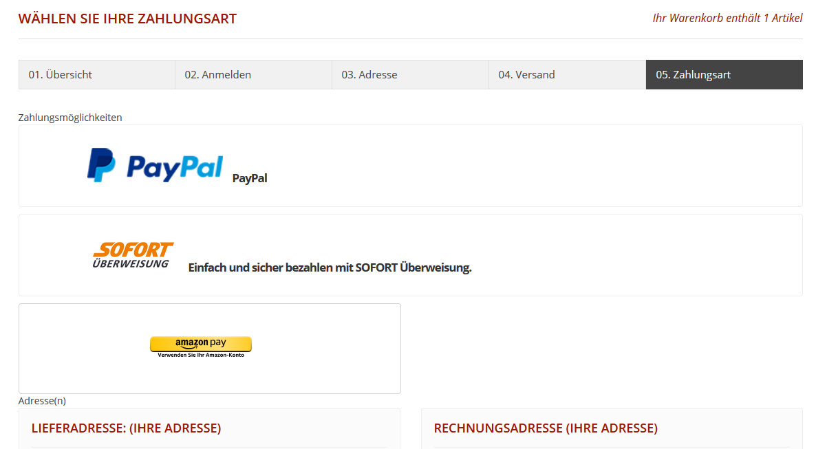

despoberry Posted July 20, 2017 Share Posted July 20, 2017 (edited) Hallo, wir haben das Modul von Sofortüberweisung installiert. Dennoch gibt es einige Kunden die gern selbst überweisen wollen und nicht das Modul nutzen. Gibt es eine Möglichkeit die Banküberweisung als zusätzliche Zahlungsmöglichkeit anzugeben? Ich habe leider nichts gefunden. Vielen Dank vorab. PS. 1.6. Edited July 20, 2017 by despoberry (see edit history) Link to comment Share on other sites More sharing options...

despoberry Posted July 20, 2017 Author Share Posted July 20, 2017 Installiert und aktiv ist das Modul "bankwire". Scheinbar überschreibt da das Modul "Sofortüberweisung" etwas. In den Zahlungsbeschränkungen ist die "bankwire" nicht aufgeführt. Link to comment Share on other sites More sharing options...

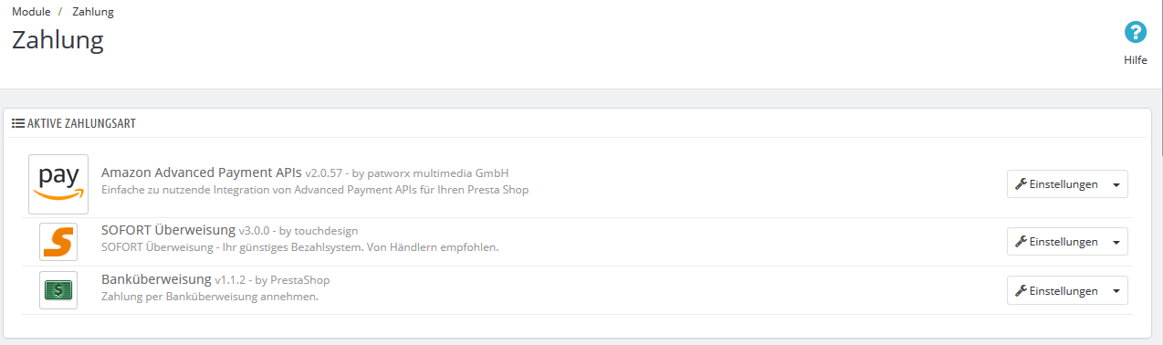

Scully Posted July 20, 2017 Share Posted July 20, 2017 Also in Backoffice -> Module -> Zahlung ist oben in der Liste bankwire mit drin oder da schon nicht? Link to comment Share on other sites More sharing options...
despoberry Posted July 20, 2017 Author Share Posted July 20, 2017 (edited) das ist mit drin Edited July 20, 2017 by despoberry (see edit history) Link to comment Share on other sites More sharing options...

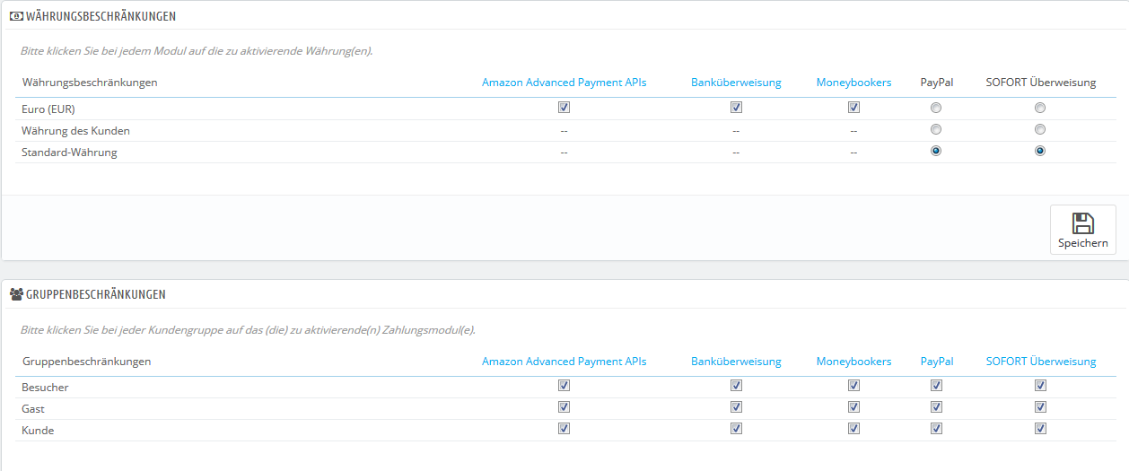

Scully Posted July 20, 2017 Share Posted July 20, 2017 Also, dann scroll doch auf dieser Seite einmal bis GAAAANZ nach unten. Dort hat Du die Beschränkungen nach Währung, Kundengruppen, Land. Ist da Bankwire für alle relevanten Parameter aktiv gesetzt? Wenn ja: Hast Du den Smarty Cache auch schon mal gelöscht? Link to comment Share on other sites More sharing options...
despoberry Posted July 20, 2017 Author Share Posted July 20, 2017 (edited) Beschränkung sollte keine gesetzt sein. Den Cache habe ich bereits gelöscht. In der Zahlungsart-Auswahl im FO steht es aber nicht zur Auswahl. Edited July 20, 2017 by despoberry (see edit history) Link to comment Share on other sites More sharing options...
Scully Posted July 20, 2017 Share Posted July 20, 2017 nächste Tests: 1. Wenn Du über das Backoffice testhalber einen neuen Auftrags startest, Kunde und ein Produkt wählst. Siehst Du da am Ende dann Bankwire als mögliche Auswahl? 2. Wenn Du über -> Module -> Bankwire ->Reset machst? hilft das? 3. Wenn Du Sofortüberweisung deaktivierst - hilft das? Link to comment Share on other sites More sharing options...
despoberry Posted July 20, 2017 Author Share Posted July 20, 2017 Im BO wird mir Bankwire als Zahlungsart vorgeschlagen. Die Deaktivierung von Sofortüberweisung ändert nichts. Der Reset hat letztendlich geholfen und Bankwire wird angezeigt. Vielen Dank für deine Hilfe!! Kannst du mir noch verraten wo ich den Text "Lieferzeit: 2-3 Werktage" ändern kann? Dieser wird auf der Produktseite angezeigt. Ich müsste diesen in "Lieferzeit: 2-3 Tage" umbennen. Aber ich finde diesen Ausdruck in den Übersetzungen leider nicht. Link to comment Share on other sites More sharing options...
