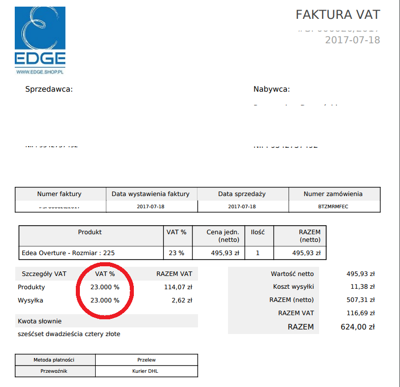

mr.dipi Posted July 19, 2017 Share Posted July 19, 2017 Witam, Mam taki problem: na fakturze w polu "szczegóły VAT" a dokładniej w stawka VAT pokazuje mi wartości z trzema miejscami po przecinku. np. 23.000%. Czy jest jakaś możliwość żeby pokazywało to bez miejsc po przecinku? Dodam że przy wyszczególnieniu produktów stawka pokazuje się normalnie tj 23% Link to comment Share on other sites More sharing options...
0 e_com Posted July 19, 2017 Share Posted July 19, 2017 W templatce invoice.tax-tab.tpl zmienną {$line.rate} tak sformatuj: {$line.rate|string_format:"%d"} Link to comment Share on other sites More sharing options...

Witam,
Mam taki problem:
