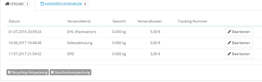

Bergmann Posted July 18, 2017 Share Posted July 18, 2017 (edited) Hallo. In unserem Shop tauchen bei den Bestellungen immer mehrere Zeilen beim Versand auf. Also wenn ich eine Bestellung öffne und die Trackingnummer eingeben will, sind dort mehrere Zeilen zu sehen... Mache ich da was falsch, oder verstehe ich was falsch, oder ist da was falsch *g* Vielleicht weiss jemand von Euch rat Danke und LG. Bergmann Edited July 24, 2017 by Bergmann (see edit history) Link to comment Share on other sites More sharing options...
rictools Posted July 18, 2017 Share Posted July 18, 2017 Das sind ja komplett unterschiedliche Daten und auch unterschiedliche Versandarten, ist das schon länger so, kann man das erste Auftreten mit irgend einem Ereignis (Update, Installation ...) in Verbindung bringen? Link to comment Share on other sites More sharing options...

Bergmann Posted July 19, 2017 Author Share Posted July 19, 2017 Moin. Ich habe keine wirklich Erklärung dafür, wo das herkommt und vermute da auch eher einen Schluckauf in der DB... Die Versandoptionen sind bei allen Artikeln raus, da wir alle Artikel mit allen Optionen versenden. Ein erweiterte Lagerhaltung haben wir nicht in Gebrauch... Daher wirklich eher in der DB... Danke und LG Bergmann Link to comment Share on other sites More sharing options...
rictools Posted July 19, 2017 Share Posted July 19, 2017 Ist das denn nur ein "optisches Problem" im Backoffice, werden dem Kunden die richtige Versandart angezeigt und die richtigen Versandkosten berechnet? Ggf. würde ich mir die Datenbank genauer betrachten ob da etwas auffällt. Oder alle Versanddienste löschen und neu erstellen (erst mal nur einen und testen, ob noch weitere angezeigt werden, die sich dann ja in der Datenbank - obwohl gelöscht - irgendwo finden müssen). Wichtig, die Datenbank vor Änderungen immer sichern! Link to comment Share on other sites More sharing options...
Scully Posted July 19, 2017 Share Posted July 19, 2017 Ich glaube, es ist nicht ein Problem der Anzeige sondern ein Problem in der Datenbank. Hätten wir ein Anzeigeproblem, dann wäre das Forum voll davon. Mein Tipp wäre, den DEBUG-Modus einzuschalten, dann die Auftragsseite nochmals aufzurufen und alles, was am Ende der Seite als Debug aufgelistet ist, hier einzustellen. Da sieht man dann auch die Datenbank-Abfragen drinne stehen. Link to comment Share on other sites More sharing options...
Bergmann Posted July 24, 2017 Author Share Posted July 24, 2017 Moin zusammen. Konnte es jetzt aufklären... Es waren "Reste" von Testbestellungen die noch in der Tablle ps_order_carrier vorhanden waren... Die Bestellungen an sich wurde gelöscht, aber die Einträge dort wohl nicht... Beispiel: Tests haben Bestellungen von Nummer 1-28 erzeugt mit den zugehörigen Carrier-Einträgen. Bestellungen wurde gelöscht, aber die Einträge blieben... Nun sind Bestellungen rein gekommen, die die ID hatten von den alten Tests... und schwupps... mehrere Carrier... Danke für die Denkanstösse LG. Bergmann Link to comment Share on other sites More sharing options...
