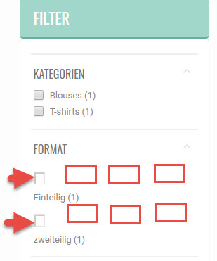

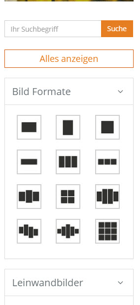

Schlee Posted July 15, 2017 Share Posted July 15, 2017 Hallo Liebe Kollegen Ich baue derzeit meinen eigenen webshop auf und wurde hier bereits einmal mit einem tollen Tipp (Danke an rictools) gesegnet . Nachdem ich das Eveprest Template + Module gekauft habe und letztendlich sehr unzufrieden war bin ich nun beim Modez Template gelandet. Alles perfekt soweit. Ich verkaufe Bilder in alle verschiedenen Variationen und Größen. Ich möchte nun in den Filter für die Produkte gerne zur Auswahl kleine Icons zur Verfügung stellen (siehe Anhang), da sich so der Kunde das Format/Grösse besser vorstellen/visualisieren kann. Kann ich das mit einem Module oder einer Anpassung am Code bewerkstelligen? Grazie 1000 Schlee Link to comment Share on other sites More sharing options...

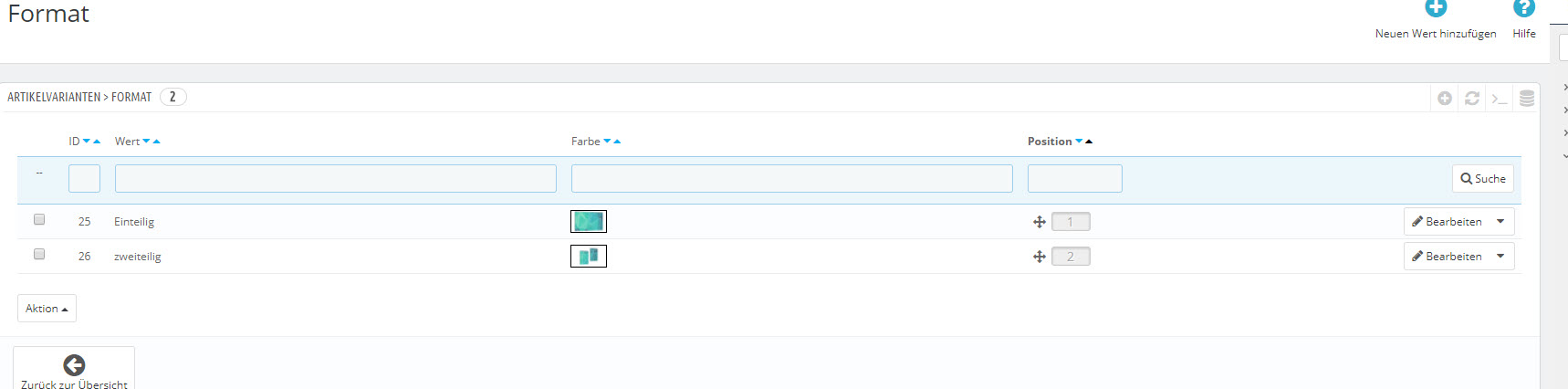

Schlee Posted July 16, 2017 Author Share Posted July 16, 2017 Kleine Ergänzung: Ich konnte die Bilderformate als Variante festlegen: Wenn ich auf der Webseite die Filter anschaue, werden Die Bilder bzw. Muster nicht angezeigt und wie von rictools erwähnt, etwas gar klein. Toll wäre zudem wenn Sie zuerst nebeneinander angezeigt werden und nicht "nur" untereinander, da geht viel Platz verloren. Lässt Sich das mit einem Modul oder Code Anpassung bewerkstelligen? Danke und Grüsse Schlee Link to comment Share on other sites More sharing options...

Schlee Posted July 20, 2017 Author Share Posted July 20, 2017 Hallo zusammen, Sorry, ich kriegs leider nicht ohne Hilfe hin. Die Seite lautet: http://www.bilder-factory.ch/de/4-tops Beim Filter unter "Format" sind die Bilder/Muster. Auch mir Firebug, kann ich nicht identifizieren welche css und wo ich anzupassen habe, damit die eigenen Bilder bzw. Muster grösser angezeigt werden. Tausend Dank Schlee Link to comment Share on other sites More sharing options...
rictools Posted July 20, 2017 Share Posted July 20, 2017 (edited) In der /themes/modez/css/modules/blocklayered/blocklayered.css ersetze ab ca. Zeile 133 den Wert für width durch 130px und den Wert für height durch 73px (das ist die Größe deines Bildes für das einteilige Format, wenn das jetzt zu groß ist, mußt du diese Datei verkleinern und die Werte entsprechend anpassen). Wenn Werte auch nebeneinander stehen sollen, kannst du in der /themes/modez/css/modules/blocklayered/blocklayered.css in ca. Zeile 73 den Wert für width auf 50% oder sogar 33% setzen. Du hast wahrscheinlich in den Einstellungen die Bild-URL unvollständig eingegeben, es scheint das http://www.bilder-factory.ch/ zu fehlen. Beachte, wenn du einmal SSL einbaust, daß du dann evtl. das http zu https ergänzen mußt. Bei Bild scheint es sich trotz der Dateiendung jpg um eine PNG-Datei zu handeln. . Edited July 20, 2017 by rictools (see edit history) Link to comment Share on other sites More sharing options...

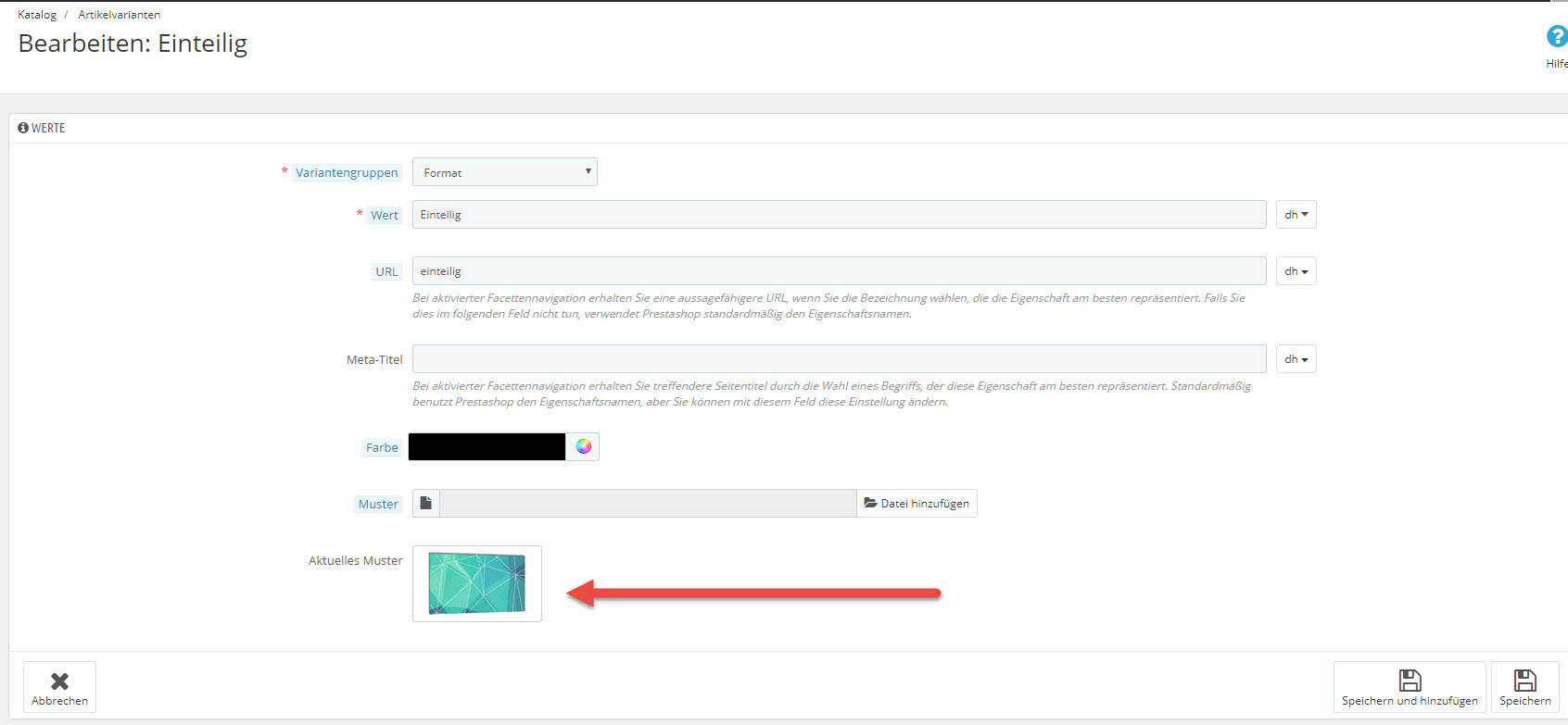

Schlee Posted July 22, 2017 Author Share Posted July 22, 2017 Geeenialliisssomo!!!! Danke!!!! Du Presta-[spam-filter]! Kurze letzte Frage: Die BIlde zeigt nach wie vor nicht an, wie meintest du das mit der Bild URL? Ich füge ja unter Artikelvariation das Bild per Upload reich (siehe unten). Vergesse ich noch was? Link to comment Share on other sites More sharing options...
rictools Posted July 22, 2017 Share Posted July 22, 2017 Die BIlde zeigt nach wie vor nicht an, wie meintest du das mit der Bild URL? Ich füge ja unter Artikelvariation das Bild per Upload reich (siehe unten). Vergesse ich noch was? Noch einmal nachgeschaut, geladen soll das Bild von http://www.bilder-factory.ch/de/img/co/25.jpg es befindet sich aber unter http://www.bilder-factory.ch/img/co/25.jpg (also ohne /de). Wie es zu dieser Abweichung kommt, weiß ich auch nicht, vielleicht eine falsche Weiterleitung in der .htaccess. Im Zweifel kopiere die "Muster" einfach in den Ordner /de/img/co/. Link to comment Share on other sites More sharing options...
