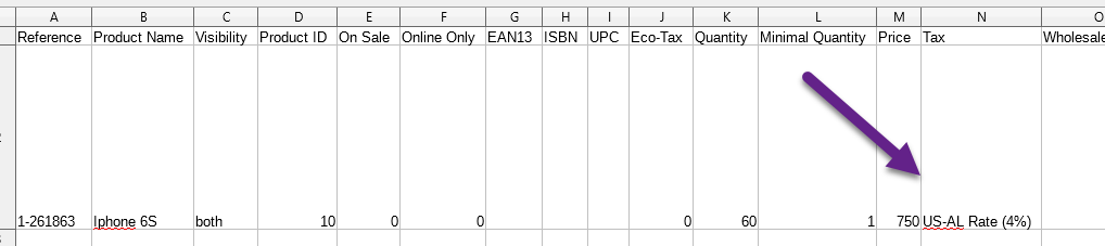

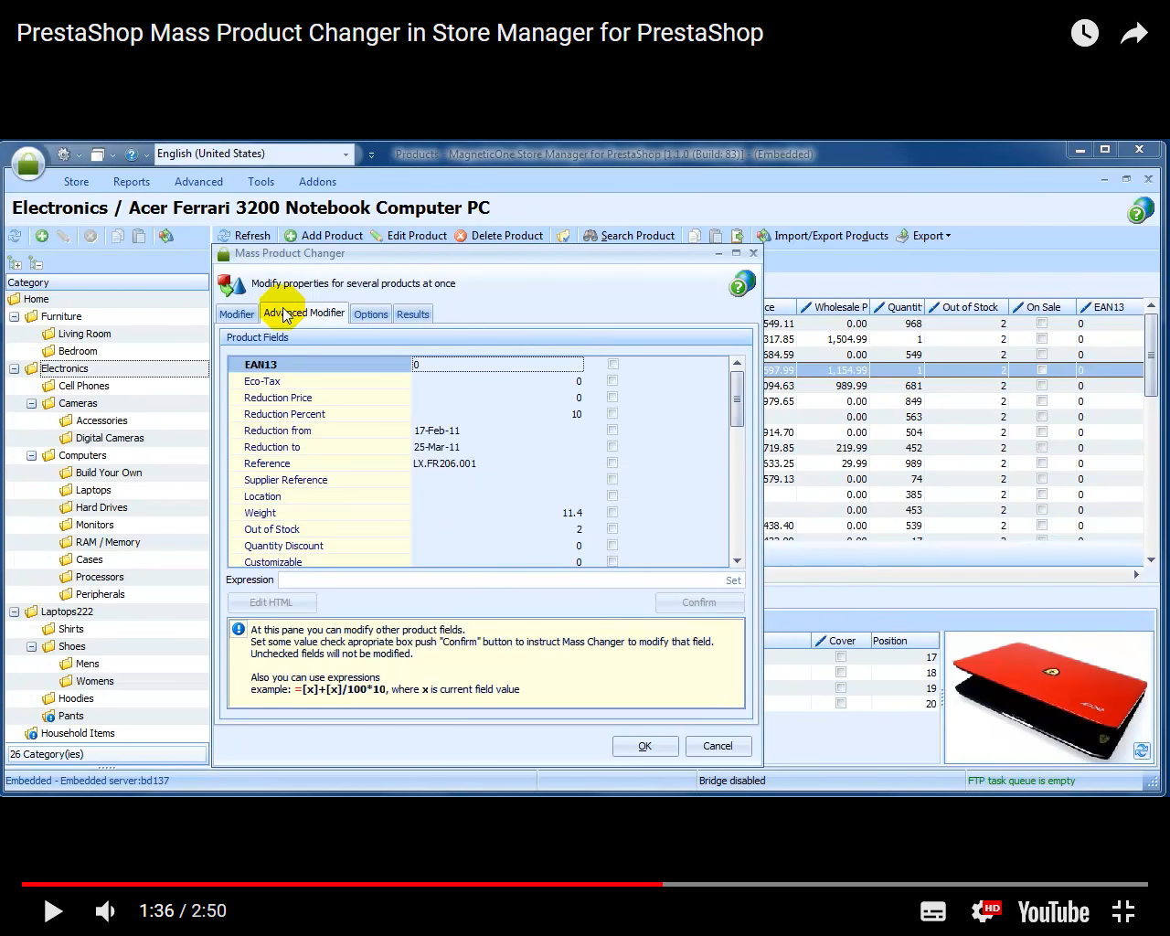

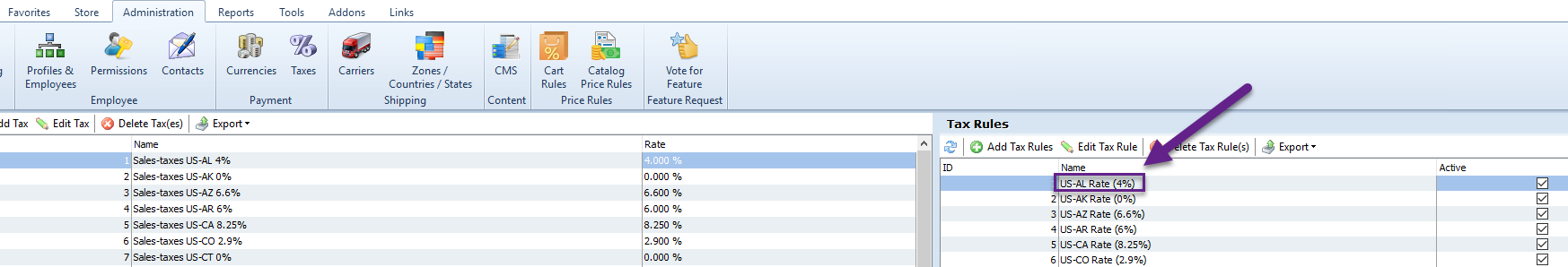

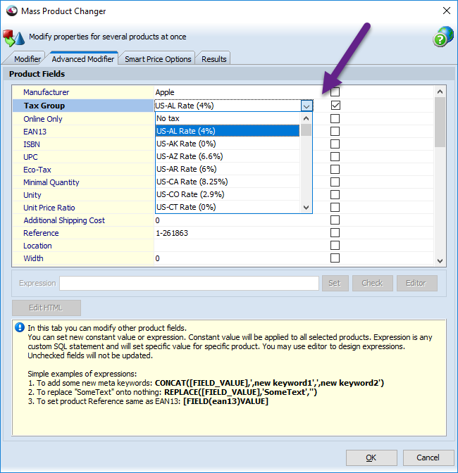

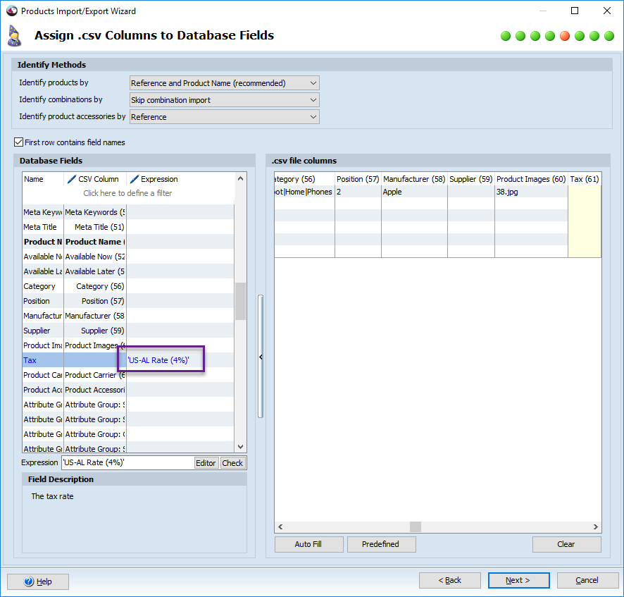

Maria Kvasnytska Posted July 17, 2017 Share Posted July 17, 2017 Ciao Colli! Perdona il mio italiano. Ho utilizzato Google Traduttore. Ho visto la tua domanda su Store Manager e ho voluto aiutarti. Nel caso in cui non si disponga delle imposte sui file, ma desidera assegnare lo stesso valore fiscale ai prodotti durante l'importazione, è necessario inserire nel campo Expression of Tax - il nome della regola fiscale in singole virgolette, ad esempio 'US-AL Rate (4%)' La regola fiscale stessa dovrebbe essere creata prima dell'importazione e in quella cella è necessario mettere esattamente lo stesso nome della regola fiscale come nella sezione Administration - Taxes di Store Manager. Un modo alternativo per farlo è quello di importare i prodotti senza tasse e quindi assegnare la tassa a prodotti selezionati utilizzando lo strumento Mass Product Changer - Per quanto riguarda l'attualizzazione dei prezzi per le promozioni corte, puoi utilizzare prezzi specifici o regole del catalogo.Store Manager per PrestaShop ha anche un supporto gratuito via telefono, chat o posta elettronica, in modo da poter contattare il team di assistenza tramite il sito ufficiale per aiutarti con domande che potrebbero verificarsi.Spero che questo sarà utile. Link to comment Share on other sites More sharing options...

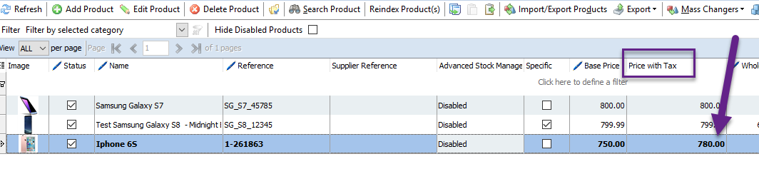

Maria Kvasnytska Posted July 18, 2017 Share Posted July 18, 2017 In realtà, è necessario avere nelle colonne file 2 - Prezzo (nel mio esempio - 750) e la regola fiscale con imposta, (nel mio caso 4%) Dopo aver importato questo file avrai il valore "Prezzo con imposta" calcolato automaticamente (prendendo prezzo senza tasse 750 * 4% = 780) Quindi, nel file si indica semplicemente il prezzo base (senza tasse) e la tassa. Dopo che il prezzo con imposta verrà calcolato automaticamente sulla base di questi valori. Link to comment Share on other sites More sharing options...

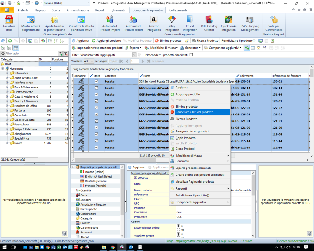

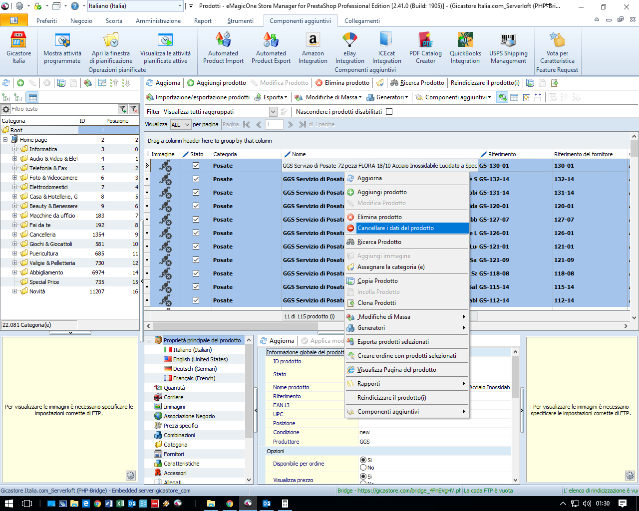

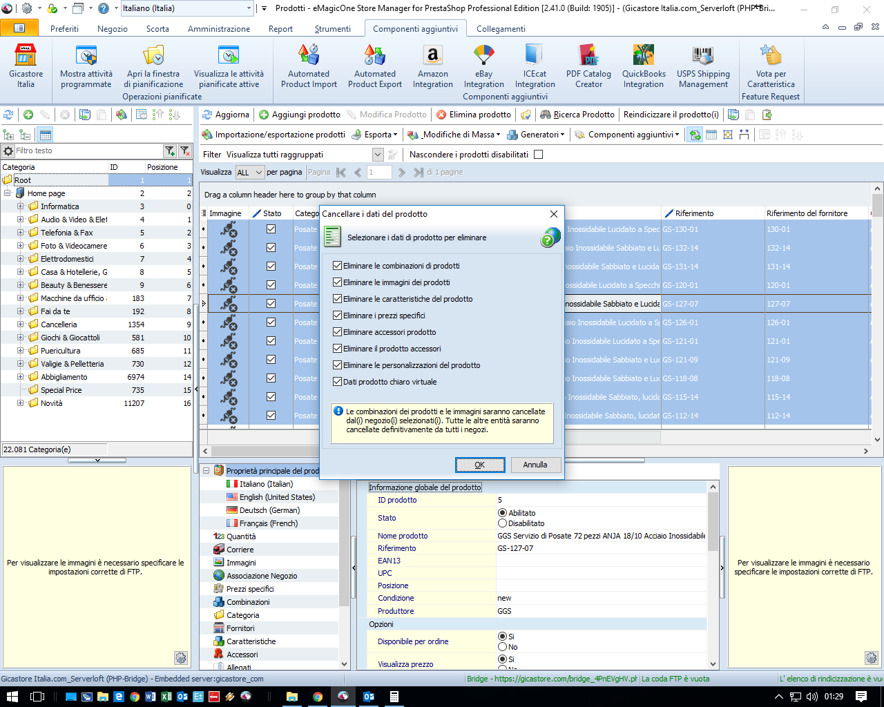

Colli Posted December 16, 2017 Author Share Posted December 16, 2017 Ciao a tutti, riprendo un vecchio post nella speranza che possiate aiutarmi. Vorrei aumentare lo sconto ad una serie di prodotti, come mi devo muovere per farlo in blocco....ovviamente sempre con lo storemanager. Mi spiego meglio, ho un negozio di ottica e vendo occhiali da vista e da sole, quindi ho la categoria madre occhiali da sole e le sottocategorie sono i vari brand, gucci, rayban, marc jacobs, ecc. io quando carico i prodotti con lo storemanager (ad esempio 30 occhiali rayban) li carico già con uno sconto del 20% selezionandoli tutti e aggiungendo un prezzo specifico con una riduzione in percentuale.....e lo prende tranquillamente assegnando lo sconto a tutti i prodotti selezionati. Se ora io volessi aumentare lo sconto dal 20% ad esempio il 40% come faccio? se seleziono tutti i prodotti e applico il 40% come prezzo specifico mi crea un secondo sconto non eliminando o modificando lo sconto del 20% (spero di essermi spiegato....purtroppo è un pò macchinoso come procedimento) Ho cercato online sul sito di emagicone un supporto tecnico e ho visto che si può modificare un prodotto in maniera massiva impostando lo sconto su Reduction percent (per lo meno io l'ho capito così) solo che andando ad eseguire la stessa procedura sul mio storemanager io non riesco a trovare la riduzione percentuale del prezzo, tutte le modifiche di riduzione di prezzo sia in percentuale che a valore (quelle che si impostano nella scheda modificatore) vengono eseguite sul prezzo di listino e non sul prezzo finale scontato. Link to comment Share on other sites More sharing options...
djmasterv Posted December 18, 2017 Share Posted December 18, 2017 Seleziona tutti i prodotti interessati, poi con il tasto destro del mouse selezioan "CANCELLARE DATI DEL PRODOTTO" elimina i prezzi specifici esistenti. Esegui la stessa procedura, selezionando i prodotti interessati e crea i nuovi prezzi specifici. Ciao Link to comment Share on other sites More sharing options...

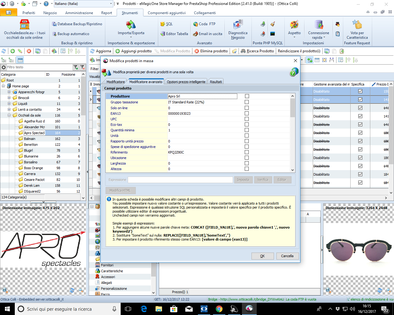

Colli Posted January 20, 2018 Author Share Posted January 20, 2018 (edited) Ciao a tutti, sono di nuovo a chiedere il vostro aiuto. Mi sono accorto (purtroppo ricevendo qualche ordine che poi ho dovuto annullare) che su qualche prodotto caricato manualmente prima di lavorare con lo storemanager erroneamente è stato settato la possibilità di acquisto anche con quantità 0, quindi il prodotto si può ordinare quando in realtà così non è. 'è un modo con lo storemanager per selezionare una serie di prodotti, magari tutti quelli di una categoria, e impostare su tutti Quando fuori magazzino - Rifiuta gli ordini Grazie a tutti anticipatamente Edited January 20, 2018 by Colli (see edit history) Link to comment Share on other sites More sharing options...
djmasterv Posted January 20, 2018 Share Posted January 20, 2018 Ciao seleziona i prodotti interessati poi utilizza la funzione "Modifiche di Massa" e cambi il paramentro che t'interessa. Ciao Link to comment Share on other sites More sharing options...
