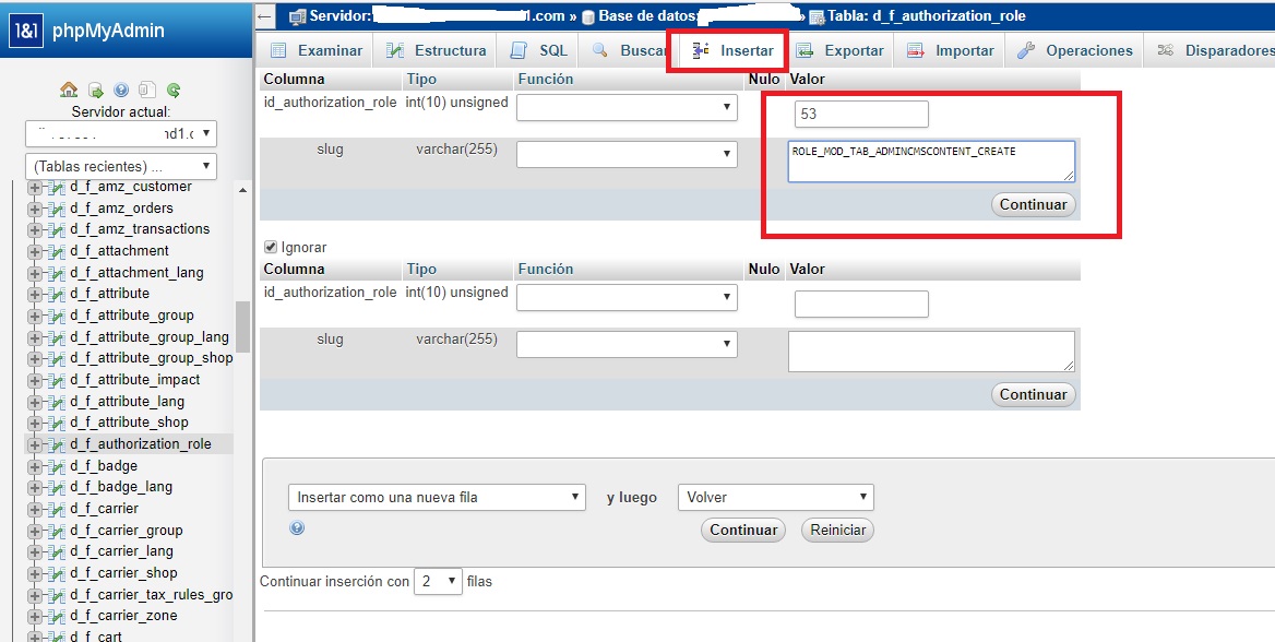

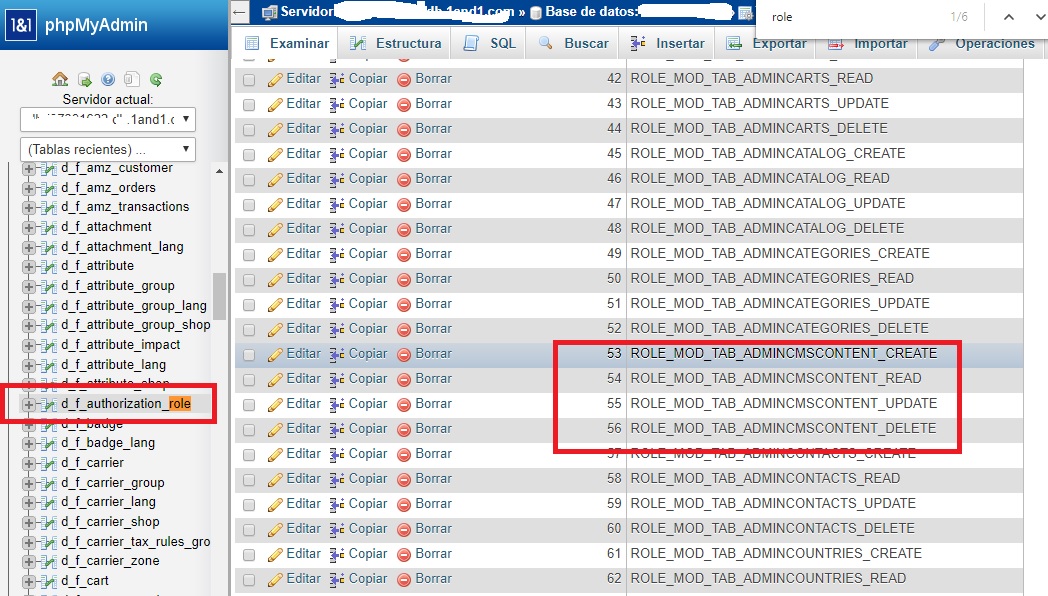

Ricardo Posted July 18, 2018 Share Posted July 18, 2018 Hola, tengo la solución al problema "Acceso Denegado" en Diseño>Páginas Antes que nada generen respaldo de la base de datos. Deben ingresar a su PhpMyAdmin de su base de datos. Posteriormente seleccionan la tabla "d_f_authorization_role" (donde d_f es el prefijo de su base de datos, puede ser p_s o cualquiera que hayan puesto) Luego, verifiquen que tengan las lineas de las tablas 53, 54, 55, 56 como se muestra en la imagen role_mod.jpg Si no tienen las tablas que es lo más seguro, deben crearlas dando clic en "Insertar" en las pestañas de la parte superior, como se muestra en la imagen role_mod_2.jpg adjuntada. Así deben crear las cuatro lineas: 53 ROLE_MOD_TAB_ADMINCMSCONTENT_CREATE 54 ROLE_MOD_TAB_ADMINCMSCONTENT_READ 55 ROLE_MOD_TAB_ADMINCMSCONTENT_UPDATE 56 ROLE_MOD_TAB_ADMINCMSCONTENT_DELETE Posteriormente ingresan a su B.O, Diseño>Páginas y listo. Link to comment Share on other sites More sharing options...
