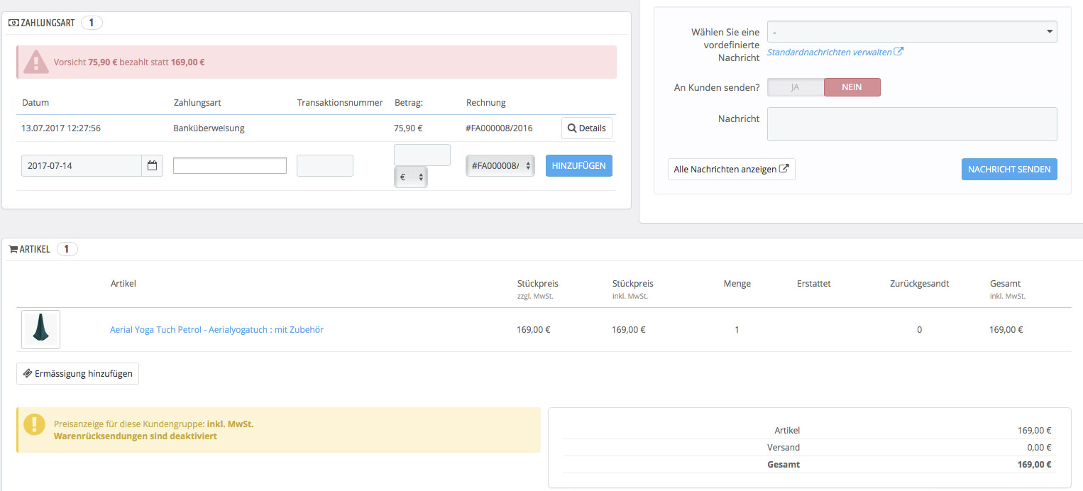

gb030 Posted July 14, 2017 Share Posted July 14, 2017 Ich habe ein Problem mit der Zahlungsart. (Prestashop 1.6.1.6) Es kommt bei Banküberweisung die Fehlermeldung Vorsicht 75,90 bezahlt statt 169,00 Dadurch wird auch eine falsche Rechnung erzeugt. Wie wird diese "Vorsicht" - Meldung erzeugt? Das Programm kann ja nicht wissen wieviel irgendwer auf ein Bankkonto überweist. Das hat ja nun auch nichts mehr mit Rundungsfehlern zu tun. Wie kommt Prestashop auf 75,90? (Es wurden natürlich die 169,- überwiesen), die Rechnung wird aber auf diese merkwürdige Zahl 75,90 ausgestellt. Bei Paypal kommt auch irgendein Schwachsinn. Dort wurde angeblich zu viel überwiesen.135 und 55. Das ergibt sich weil angeblich 2 Paypal Transaktionen stattfanden. Die zweite mit 55,- fand aber nie statt? Sie hat auch keine Transaktionsnummer. Das Problem die Rechnung bezieht sich natürlich wieder auf die falsche nicht vorhandene Transaktion mit 55,- Die eigentlich stattgefundene Paypalüberweisung mit 135,-, welche auch eingegangen ist, kommt in der Rechnung gar nicht vor. Link to comment Share on other sites More sharing options...

gb030 Posted July 14, 2017 Author Share Posted July 14, 2017 Ich habe ja die Screenshots beigefügt, damit man sieht was ich meine. Ich habe gar nichts gemacht (Auch keinen Status geändert). Ich wollte einfach nur die Rechnungen einsehen und da habe ich gemerkt das diese aufgrund der besagten Fehler falsch sind. Ich denke, ich werde um eine Neuinstallation mit einer neueren stabilen 1.6 er Version nicht herumkommen, oder gleich das ganze System wechseln. Link to comment Share on other sites More sharing options...

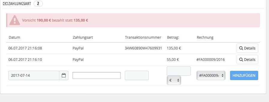

Scully Posted July 15, 2017 Share Posted July 15, 2017 Ich habe nicht alles meiner Vorredner gelesen. Aber die Fehlermeldung kommt dann, wenn der GESAMTBETRAG aller von PrestaShop erzeugten Zahlungen UNGLEICH dem Bestelltotal sind. Der Normalfall ist: Kunde bezahl. Shopbetreiber setzt den Auftrag auf Zahlung eingegangen. PrestaShop erzeugt eine (datenbankinterne) Zahlung, bei welcher der Betrag dem Auftragswert entspricht. Wenn man nun aber MANUELL eine Zahlung eingibt, kann man da z.B. auf eine Bestellung von 100 EUR auch nur eine Zahlung von EUR 75 manuell eingeben. Genau dann kommt obige Fehlermeldung. Oder ich ändere Beträge, gebe Ermässigungen NACHDEM die Zahlung eingegangen ist. Was man auf jeden Fall sicher sagen kann - das ist kein Bug von PrestaShop sondern falsches Handling. Wenn Du Zugriff auf die Datenbank hast, können wir das genau analysieren. Link to comment Share on other sites More sharing options...
rictools Posted July 15, 2017 Share Posted July 15, 2017 Wenn man nun aber MANUELL eine Zahlung eingibt .. Nur wenn ich ihn nicht falsch verstehe hat er eben manuell gar nichts gemacht, das ist ja das Seltsame ... Link to comment Share on other sites More sharing options...
Scully Posted July 15, 2017 Share Posted July 15, 2017 (edited) Die Aussage ist so deutlich nun auch wieder nicht. Die Frage der Formel ist einfach: Tabelle ps_orders -> total_paid bzw. total_paid_tax_incl wird gegen Tabelle ps_order_payment -> sum(amount) verglichen Wenn <>, dann Fehler. Man soll sich auch nicht von den ersten zwei Feldnamen täuschen lassen, auch wenn da paid im Feldnamen steht. Es sind ganz einfach die Totalbeträge - unabhängig von Zahlungen.Diese kommen erst in Tab ps_order_payment zum Zug. UND NEIN - ICH GLAUBE NICHT AN EINEN PRESTASHOP FEHLER HIER. Viel eher hat man den Auftrag nachträglich manipuliert oder versehentlich eine Zahlung manuell ausgelöst. Edited July 15, 2017 by Scully (see edit history) Link to comment Share on other sites More sharing options...

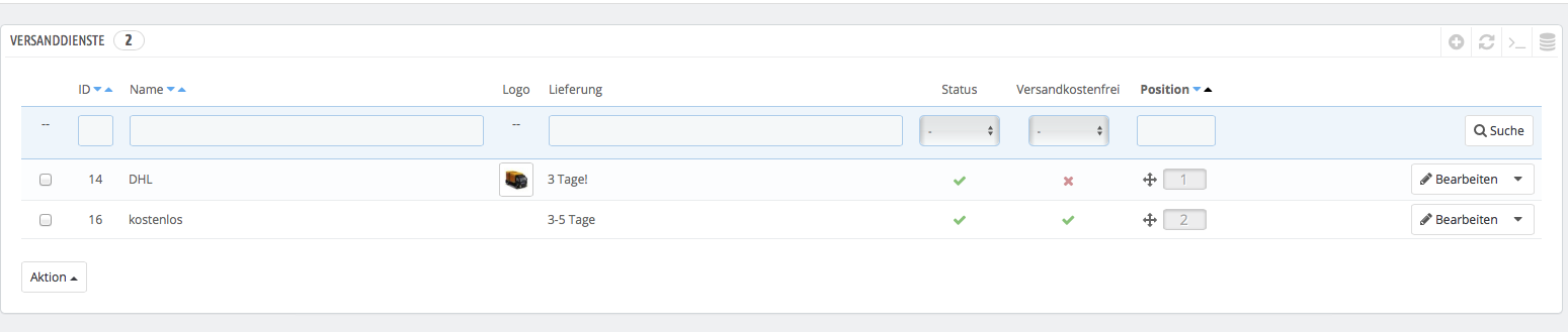

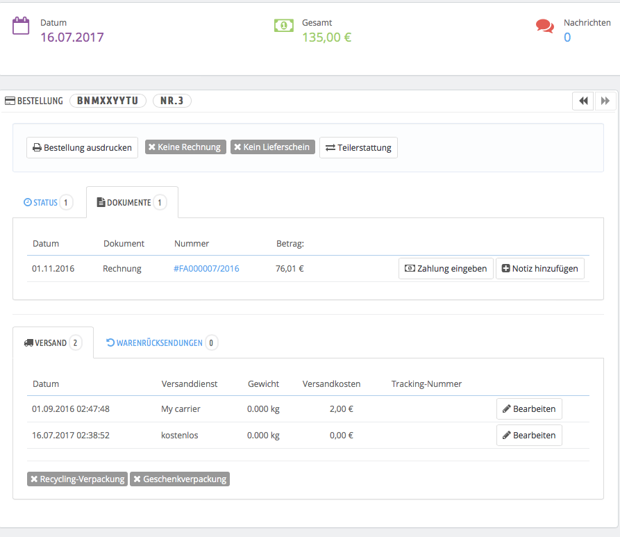

gb030 Posted July 16, 2017 Author Share Posted July 16, 2017 Ich habe gar nichts manuell gemacht. Habe gerade eine Testbestellung gemacht. 135,-EUR Bekomme per Mail richtige Zahlungsaufforderung. Bei Dokumente im Backend steht nun (ohne das ich irgendwas gemacht habe !!!!) 76,01 Das Datum der Rechnung ist auch falsch. (ist bei allen Bestellungen komischerweise das Gleiche Datum) Mich wundert auch wieso der Versanddienst "My carrier" zusätzlich immer noch auftaucht, obwohl ich ihn schon lange gelöscht habe. (siehe Screenshot Versanddienste) Auch das zugehörige Datum ist merkwürdig. (Auch bei allen Bestellungen das Gleiche) Richtig ist nur der kostenlose Versand. Hier stimmt auch das Datum. Das sind mir jetzt zu viele unlogische Dinge. Ich denke eine saubere Neuinstallation ist nicht vermeidbar und führt am schnellsten zum Ziel. Bei dieser Installation habe ich auch viel getestet und ausprobiert, wer weiß was da alles hängengeblieben ist. Da es ein sehr kleiner Shop ist, habe ich mal bei Word Press geschaut und werde das auch mal ausprobieren. Finde das Prestashop nicht wirklich benutzerfreundlich ist. (Kommt mir so vor wie von Programmierern für Programmierern) Aber Danke für die Hilfe-Unterstützung. Link to comment Share on other sites More sharing options...
Scully Posted July 16, 2017 Share Posted July 16, 2017 (edited) Aha... das sind fast sicher Inkonsistenzen in der Datenbank. Da wurden frühere Daten mit aktuellen Aufträgen gemixt. Wenn man "alte" oder testhalber gemachte Bestellungen korrekt löschen will, muss man dazu ein paar Tabellen leeren oder ein korrektes Modul verwenden. Mein Vorschlag vor dem grossen Hammer. Das Modul PrestaShop Cleaner laufen lassen. Da dann alle Kunden und Bestellungen löschen und dann ochmals testen. Wenn man mit PrestaShop aber eh nicht klarkommt .... Edited July 16, 2017 by Scully (see edit history) Link to comment Share on other sites More sharing options...
