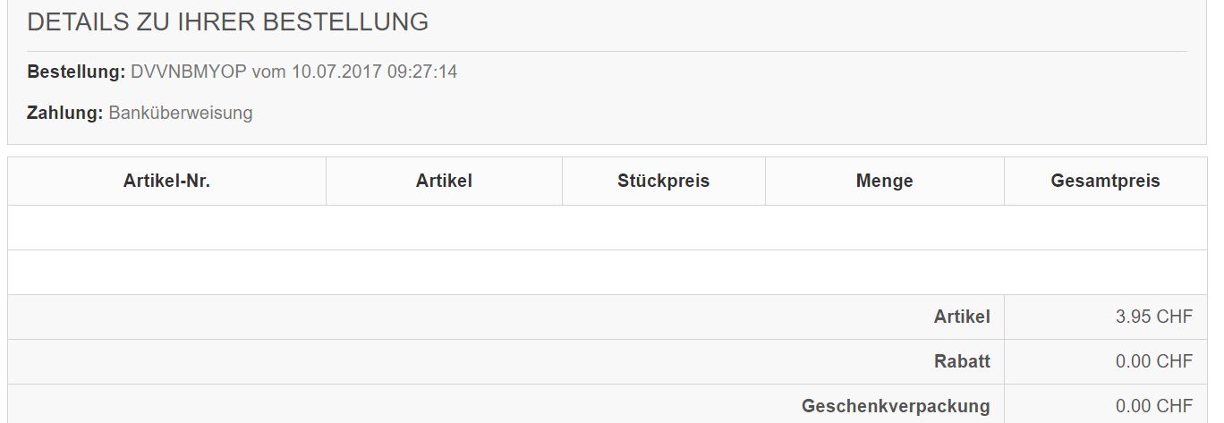

remus78 Posted July 10, 2017 Share Posted July 10, 2017 Moin Forum Mein Bestellbestätigungsmail enthält keine Artikel und Preise woran kann das liegen ? Version 1.6.1.8 default Theme Siehe Anhang: Link to comment Share on other sites More sharing options...

remus78 Posted July 10, 2017 Author Share Posted July 10, 2017 Habe den Fehler gefunden die Dateien haben gefehlt: order_conf_product_list.tpl order_conf_product_list.txt in ordner mails/de habe sie aus dem Ordner mails/en genommen und hochgeladen nun geht es Link to comment Share on other sites More sharing options...

Claudiocool Posted July 10, 2017 Share Posted July 10, 2017 Dieses Problem taucht ständig auf, ich habe es auch schon gefühlte 100 mal beantwortet.... Hier scheint ein kleiner Bug zu sein, wenn man mehrere Sprachen nutzt, dass nur der /EN/ komplett ist. 1 Link to comment Share on other sites More sharing options...
