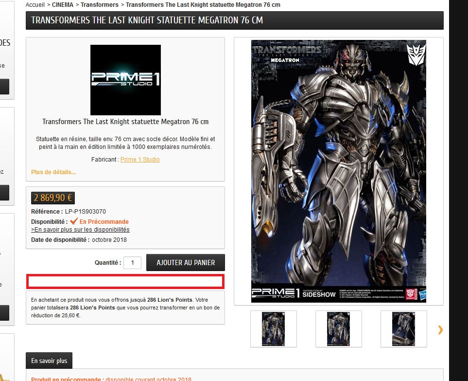

LionP Posted July 7, 2017 Share Posted July 7, 2017 (edited) Bonjour la communauté, Je propose à mes clients le paiement en 2, 3 ou 4 fois sans frais, par CB et par chèque. J'aimerais pouvoir "promouvoir" ce type de paiement sur mes fiches produit, en affichant par exemple sous le bouton "Ajouter au panier", une phrase type. Par exemple, pour un produit à 200€, afficher une phrase qui dirait : "A partir de 50€/mois en 4 fois sans frais". J'ai par ailleurs des seuils de déclenchement pour ces paiements en N fois : - 100€ pour le paiement en 2 fois - 150€ pour le paiement en 3 fois - 200€ pour le paiement en 4 fois Il faudrait donc que cette phrase prenne en compte ces seuils de déclenchement. Savez-vous s'il est possible de faire ça ? Par l'ajout de code ou bien d'un module s'il existe ? Vous en remerciant par avance pour votre aide. Edit : ajout en pièce jointe de l'emplacement où j'aimerai faire apparaître cette phrase (là où il y a le cadre rouge) Edited July 9, 2017 by LionP (see edit history) Link to comment Share on other sites More sharing options...

LionP Posted July 7, 2017 Author Share Posted July 7, 2017 Bonjour Doekia et merci de prendre la peine de m'aider déjà Alors en fait, je ne souhaite pas prendre en compte ça qui se trouve dans le panier (ou pas). Je souhaiterais que ça ne prenne en compte que le prix affiché du produit. Et qu'au final ça divise seulement le prix affiché en 4, 3 ou 2 suivant les seuils de déclenchement de mes paiements N fois. Exemple : Suivant mes seuils défini dans le premier post, si un produit est affiché à 250€, la phrase devrait afficher un prix divisé par 4. Si le produit est affiché à 199€, la phrase devrait afficher un prix diviser par 3 (vu que le seuils de déclenchement du paiement en 4 fois est de 200€, et donc pas atteint). Est-ce possible avec presta 1.6 d'après toi Doekia ? ^^ J'espère avoir été clair,si c'est pas le cas dis le moi ^^ Link to comment Share on other sites More sharing options...
doekia Posted July 7, 2017 Share Posted July 7, 2017 Encore plus simple donc un test sur $product->price 3 ligne de tpl et c'est plié Link to comment Share on other sites More sharing options...
