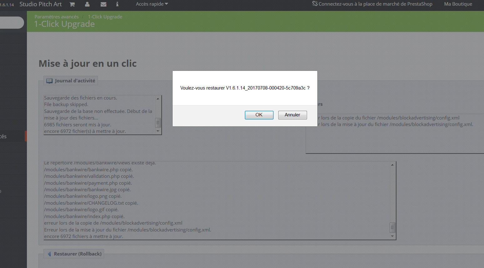

Bonjour,
Etant sous prestashop 1.6.1.14 avec la dernière version de click upgrade 1.6.7 je n'avais jamais rencontré de problème de mise à jour avant là ce passage de 1.6.1.14 à la 1.6.1.15.
En lançant la mise à jour via Click Upgrade au bout de 30 sec. une fenêtre pop up s'ouvre avec ce message :
" Voulez-vous restaurer V1.6.1.14_20170706-005504-6909320f "
et dans le log error nous avons ces 2 lignes :
" Erreur lors de la copie de /modules/blockadvertising/config.xml "
" Erreur lors de la mise à jour de /modules/blockadvertising/config.xml "
et nous ne pouvons rien faire d'autres que de quitter la page, sans savoir ce que le module à fait dans les fichiers etc...
J'ai posté également cela sur la forge mais si vous avez une idée du problème :) merci
LA SOLUTION :
"Merci pour l'astuce car cela à résolu le soucis, en détail j'ai fais ce que tu as dit "créer le dossier en question dans /modules" mais après j'ai eut la même chose avec "blockbanner", "blockbestseller" etc.... du coup je me suis dit il va me faire tous les dossiers modules donc j'ai récupéré l'archive de prestashop 1.6.1.15 que j'ai extraite et copié tous les dossiers contenus dans /modules pour ensuite coller dans mon dossier /modules sur le ftp. Si un dossier existait déjà j'ai décider de ne pas copier.
Et au final la mise à jour c'est bien passé après cela :)
Etrange quand même que j'ai été obligé de faire cela pour cette Maj mais au final elle c'est faite merci de l'aide."
Edited by pitchart (see edit history)
C'est très bizarre, genre la création de répertoire ne fonctionne pas, j'irais revoir en profondeur, mais n'ayant pas eu ce problème sur mes upgrades, serait-il possible que tu aïs un couche sécurité un peu agressive?
