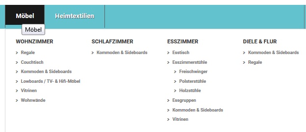

NBoehme Posted July 6, 2017 Author Share Posted July 6, 2017 Ich benutze Prestashop 1.6.1.11. Er klappt auf sobald ich mit der Maus über dem Button bin und zeigt die Unterkategorien an. Alles soweit richtig. Wenn ich ihn dann klicke öffnet sich die Seite und dann stehen alle Kategorien untereinander und der Balken wird sehr hoch. Link to comment Share on other sites More sharing options...

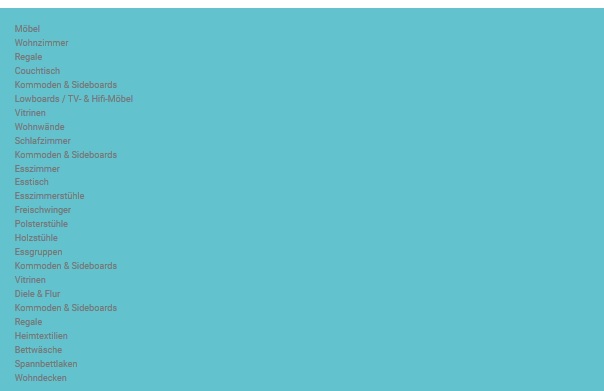

NBoehme Posted July 7, 2017 Author Share Posted July 7, 2017 ja es ist ein original theme und wurde laut der Firma nicht verändert. Leider erreiche ich den GF momentan nicht um die Seite zu nennen. Sorry :-( Im Anhang 2 Bilder. Bild 2 zeigt den Fehler. Link to comment Share on other sites More sharing options...
rictools Posted July 7, 2017 Share Posted July 7, 2017 So wie auf dem linken Bild erscheint das anstelle der horizontalen Menuleiste? Du hättest einmal etwas vom Drumherum zeigen können. Und bitte mach die Bilder ein bißchen größer, damit man keine Lupe braucht, um etwas zu erkennen! Wann wird denn welche Version angezeigt? Die korrekte nur auf der Startseite und die falsche auf allen anderen? Sind vielleicht zwei verschiedene Module für die Horizontale Navigationsleiste aktiv (müßte sich auch anhand der Untersuchen-Funktion / Firebug / Webmaster-Tools erkennen lassen)? Link to comment Share on other sites More sharing options...
NBoehme Posted July 7, 2017 Author Share Posted July 7, 2017 Auf der Homesite wird es richtig angezeigt. Diese Anzeige erscheint nur wenn ich auf eine Kategorie klicke und sich die Seite (Link) öffnet. Lg Link to comment Share on other sites More sharing options...

rictools Posted July 7, 2017 Share Posted July 7, 2017 Auf der Homesite wird es richtig angezeigt. Diese Anzeige erscheint nur wenn ich auf eine Kategorie klicke und sich die Seite (Link) öffnet. Wenn du schon keinen Link hast, mach doch wenigstens eine ausführliche Beschreibung. Was passiert, wenn du eine Kategorieseite direkt aufrufst? Wie ist es auf den Produktseiten? Wie sieht die Kategorieseite sonst aus (ist das, was auf deinem Screenshot zu sehen ist, überhaupt die horizontale Navigationsleiste oder vielleicht die seitliche)? Link to comment Share on other sites More sharing options...
