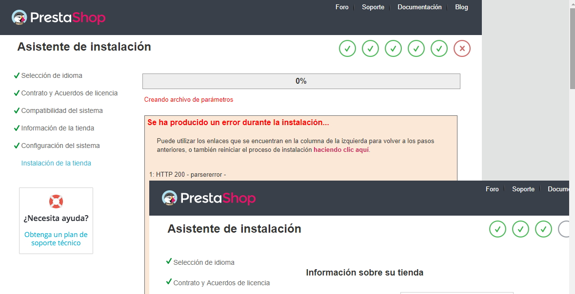

sginares Posted July 6, 2017 Share Posted July 6, 2017 Hola a todos, estoy intentando instalar Prestashop 7.1 pero cuando llego al paso en que se comienza a instalar, enseguida me da un error de HTTP 200 - parsererror - y me muestra una imagen de la página donde tengo que poner los datos de la tienda y me dice que tengo que volver a ejecutar la instalación. Tengo php 7.0 en un servidor Linux de hostgator. No sé ya qué hacer para solucionar el problema. ¿Alguien me puede ayudar? Adjunto la imagen del error que me aparece. Desde ya muchas gracias por vuestra ayuda. Link to comment Share on other sites More sharing options...

ATASS Posted September 20, 2017 Share Posted September 20, 2017 Como indica otro compañero, yo lo resolví: La solución es la siguiente:Ir en los archivos de prestashop y localizar el siguiente archivo y editarlo: " /vendor/icanboogie/cldr/lib/WebProvider.php " y lo siguiente es en la linea 76 muestra este código: if ($http_code != 200) { throw new ResourceNotFound($path); } este código hay que editarlo y comentarlo de esta manera: /*if ($http_code != 200) { throw new ResourceNotFound($path); }*/ Guardas los cambios e intentas de nuevo la instalación y ya podrá instalarse. Link to comment Share on other sites More sharing options...
isideas Posted March 14, 2019 Share Posted March 14, 2019 considero que ingresar a editar el codigo no es bueno, por que podemos cometer un error, estuve leyendo y encontre que si esta usando chrome para realizar la instalación es posible que una extensión bloquee el proceso, por lo cual, luego de encontrarme con el mismo problema, mi solución fue usar otro explorador para finalizar el proceso 2 Link to comment Share on other sites More sharing options...
@Balthazar Posted May 28, 2019 Share Posted May 28, 2019 Resulto perfecta tu solucion estimado ATASS Gracias. Link to comment Share on other sites More sharing options...
Jhon Rengifo Posted September 2, 2019 Share Posted September 2, 2019 On 3/14/2019 at 6:12 PM, isideas said: considero que ingresar a editar el codigo no es bueno, por que podemos cometer un error, estuve leyendo y encontre que si esta usando chrome para realizar la instalación es posible que una extensión bloquee el proceso, por lo cual, luego de encontrarme con el mismo problema, mi solución fue usar otro explorador para finalizar el proceso No te agradecieron en su momento, pero muchas gracias tu solución es la adecuada. Link to comment Share on other sites More sharing options...
