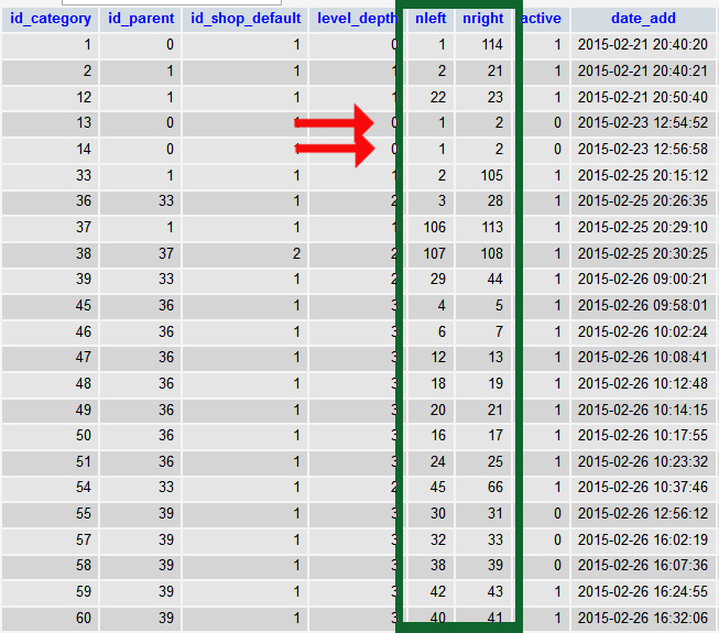

weihnachtself Posted July 5, 2017 Share Posted July 5, 2017 Hi, durchs forum habe ich schon herausbekommen, das bei kategorien die nicht angezeigt werden, man in der datenbank mal nach nleft und nright schauen muss um da ggf. statt der 0 andere werte eintragen. das habe ich getan und es läuft. zum eigtl. problem (siehe Bild): die werte sind kreuz und quer, manchen sogar doppelt vergeben (siehe pfeile, hat nix mit mir zutun)nun würde ich gern die werte fortlaufend korrigieren 1/2, 3/4 und nicht wie schon bei der ersten kategorie 1/114. kann ich das so ohne weiteres tun oder gibts da dann iwelche probleme? ich hoffe durch die "bereinigung" es endlich zu schaffen, das PS die kategorien wieder von allein anlegt so das sie auch ohne eingriff sichtbar sind und denke das dies nur nicht geht weil das arme system einfach nicht weiss welche werte es als nächstes nehmen soll, eben weil alles derart verquer ist. Link to comment Share on other sites More sharing options...

weihnachtself Posted July 8, 2017 Author Share Posted July 8, 2017 @rictools - anlegen neuer kategorien behebt das problem bei mir nicht, dadruch bin ich doch erst drauf gekommen und btw. ich leg immer erst in PS die kategorie an und muss ja dann erst in die DB weil sie (s.o.) nicht angezeig wird. Link to comment Share on other sites More sharing options...
weihnachtself Posted July 24, 2017 Author Share Posted July 24, 2017 zwischenzeitlich hatte ich 2 ältere (deaktivierte) kategorien bearbeitet und verschoben, später dann neue kategorien angelegt, tja was soll ich sagen nu ist alles wie von "zauberhand" in ordnung und läuft erstmal wieder automatisch. Link to comment Share on other sites More sharing options...
