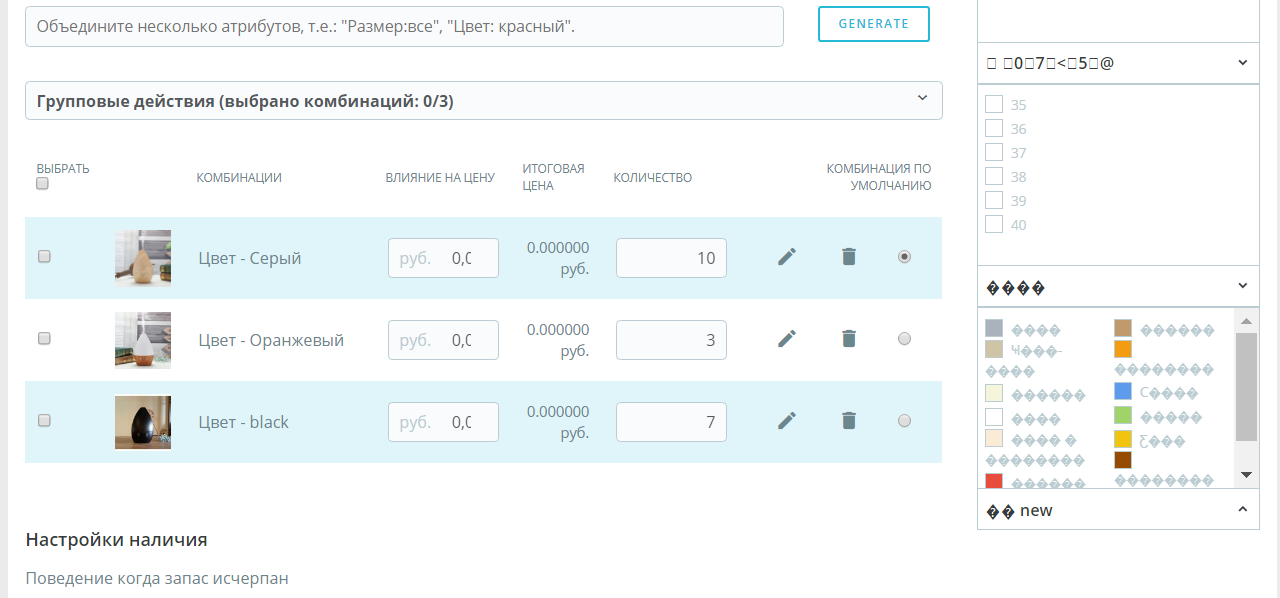

Crash-Override Posted September 21, 2017 Share Posted September 21, 2017 Проблема в том, что подключения к mysql у сервера и prestashop разное! У prestashop utf-8, а у сервера cp1251. cp1251 это прошлый век. Поэтому проще найти другого хостера, у которого подключение к mysql utf-8. Вот такая вот фишка. Тру-ла-ла тру-ла-ла. Успеха! Дело не в этом! Так как я менял подключение и так и эдак, все равно косяк с переводами остается... У меня. Prestashop 1.7.2.2 самая свежая версия. Проблему заметил при добавлении товаров с комбинациями. Названия цветов на русском ну ни как не хотят отображаться. Так же решил поправить слегка кривой перевод фронт-офиса и сразу после этого получил кракозябры с кодировкой в тех выражениях, которые изменил, причем сброс перевода и импорт по новой не помогает. Кэш выключен. Сайт на виртуальном хостинге, сервак работает на utf-8, база тоже utf-8 сопоставление utf-8_general_ci, все файлы в нужной кодировке.... Скриншот https://yadi.sk/i/nMxK9kAy3N86x7 Link to comment Share on other sites More sharing options...
Baltazar Posted October 26, 2017 Share Posted October 26, 2017 On 21.09.2017 at 10:22 PM, Crash-Override said: Дело не в этом! Так как я менял подключение и так и эдак, все равно косяк с переводами остается... У меня. Prestashop 1.7.2.2 самая свежая версия. Проблему заметил при добавлении товаров с комбинациями. Названия цветов на русском ну ни как не хотят отображаться. Так же решил поправить слегка кривой перевод фронт-офиса и сразу после этого получил кракозябры с кодировкой в тех выражениях, которые изменил, причем сброс перевода и импорт по новой не помогает. Кэш выключен. Сайт на виртуальном хостинге, сервак работает на utf-8, база тоже utf-8 сопоставление utf-8_general_ci, все файлы в нужной кодировке.... Скриншот https://yadi.sk/i/nMxK9kAy3N86x7 Такая же проблема. Не разобрались ? Link to comment Share on other sites More sharing options...
