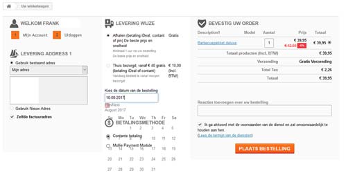

Frankie M Posted July 10, 2017 Author Share Posted July 10, 2017 Hoi Curious, Die module ziet er inderdaad erg mooi uit. Heb ook even de gratis versie geïnstalleerd om te kijken. Kom echter één ding tegen. Wij gebruiken de datepicker module om een afleverdatum op te kunnen geven en als ik een datum wil selecteren, dan ziet het scherm er wel heel raar uit. Zijn dat dingen die gecorrigeerd kunnen worden? Zie bijlage. Mvg, Frank Link to comment Share on other sites More sharing options...
ecommerce16 Posted July 10, 2017 Share Posted July 10, 2017 Ja dat passen ze voor je aan als je het zelf niet kunt. Ik gebruik zelf bijvoorbeeld Sendcloud als vervoerder en daar kunnen klanten een afhaalpunt ingeven dat hebben ze ook voor me aangepast zodat dat netjes eruit ziet. Is volgens mij maar een kleinigheidje als ik het zo bekijk. Mijn ervaringen met hun support is prima, wat wel belangrijk is dat je eventuele foutjes goed omschrijft, met wat screenshots erbij. Login en ftp gegevens direct doorgeven en dan terwijl jij slaapt passen ze het voor je aan Link to comment Share on other sites More sharing options...
