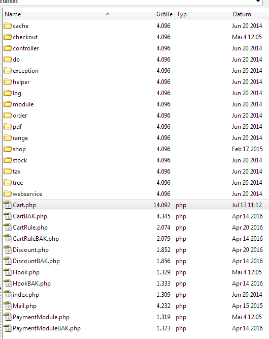

Sagaris Posted July 13, 2017 Author Share Posted July 13, 2017 Hallo Leute Ich habe den Ratschlag befolgt und die alte installation gelsöscht und das neue Modul: noch mal installiert, der selbe Fehler. Ist es möglich im Code zu sehen das da blockiert? wenn ja könnt ihr mir da behilflich sein? Surcharge / Fee / Payment extra charge v1.6.6 - by best-kit Fehler: Das folgende Modul konnte nicht installiert werden: bestkit_paymentfee : Das Override kann nicht installiert werden: Die Methode getOrderTotal in der Klasse Cart wird bereits überschrieben. Link to comment Share on other sites More sharing options...
Scully Posted July 13, 2017 Share Posted July 13, 2017 Das Modul versucht einen Override zu Installieren, wobe die Methode dafür bereits verwendet wird. Gründe können sein: - Ein anderes Modul nutzt denselben Override für Cart - Die Deinstallation des Moduls hat aus irgend einem Grund den Override nicht entfernt Schau doch mal, was in Deinem Override Verzeichnis für Dateien liegen.Da wird wohl im Pfad classes bereits Cart.php schon vorhanden sein. Link to comment Share on other sites More sharing options...
Sagaris Posted July 13, 2017 Author Share Posted July 13, 2017 Danke Scully Für mich klingt das wie eine spanische Predigt. Was muss ich genau machen? ich kenne das html Verzeichnis recht gut, wo genau muss ich nachsehen? Habe ein Print Screen angehängt. In dieser Datei steht was von Shopgate, mit denen habe ich aber nichts zu tun. Löschen? (vorher Backup) Link to comment Share on other sites More sharing options...
Whiley Posted July 13, 2017 Share Posted July 13, 2017 Die im Override vorhandenen Dateien können entweder wichtig sein für ein von dir installiertes Modul oder es sind unnötige Überbleibsel aus einer Modulinstallation von einem inzwischen gelöschten Modul. Bennenne einfach mal die Datei Cart.php in Cart.php.xxx und die Datei CartRule.php in CartRule.php.xxx um. Dann löscht du den Cache und probierst ob in deinem Shop noch alles richtig läuft. Wenn "Nein" benennst du die beiden Dateien wieder zurück. Wenn "Ja" versuchst du dein Modul erneut zu installieren, der Fehler dürfte dann nichtmehr auftreten. Grüsse Whiley Link to comment Share on other sites More sharing options...
rictools Posted July 13, 2017 Share Posted July 13, 2017 (edited) Vielleicht einmal eine ganz kurze Erklärung: In Override-Dateien werden PHP-Funktionen überschrieben, d. h. wenn es die gleiche Funktion sowohl in der Originaldatei (z. B. classes/cart.php) gibt als auch in der entsprechenden Datei im Override-Ordner, gilt letztere. Wenn jetzt aber zwei Module versuchen, die gleiche Funktion zu "overriden", muß man sich entweder für eines der beiden Module entscheiden oder sich das Override genau anschauen, ob es sich widerspricht oder ob man beide kombinieren kann. Edited July 13, 2017 by rictools (see edit history) Link to comment Share on other sites More sharing options...

Sagaris Posted July 27, 2017 Author Share Posted July 27, 2017 Also nach dem Umbenennen der beiden Dateien cart.php cartrule.php [PrestaShop] Fatal error in module Module:Uncaught exception 'ReflectionException' with message 'Class CartOverride_remove5979f26f985e8 does not exist' in /home/www/web455/html/sports-nutritions/classes/module/Module.php:2488 Stack trace: #0 /home/www/web455/html/sports-nutritions/classes/module/Module.php(2488): ReflectionClass->__construct('CartOverride_re...') #1 /home/www/web455/html/sports-nutritions/classes/module/Module.php(2393): ModuleCore->removeOverride('Cart') #2 /home/www/web455/html/sports-nutritions/classes/module/Module.php(284): ModuleCore->uninstallOverrides() #3 /home/www/web455/html/sports-nutritions/modules/bvkpaymentfees/bvkpaymentfees.php(79): ModuleCore->install() #4 /home/www/web455/html/sports-nutritions/controllers/admin/AdminModulesController.php(803): BVKPaymentFees->install() #5 /home/www/web455/html/sports-nutritions/controllers/admin/AdminModulesController.php(1043): AdminModulesControllerCore->postProcessCallback() #6 /home/www/web455/html/sports-nutritions/classes/controller/Controller.php(171): AdminModulesControlle Link to comment Share on other sites More sharing options...
Scully Posted July 27, 2017 Share Posted July 27, 2017 Umbenennung alleine reicht natürlich nicht. Die Datein braucht es schon - idealerweise in der für die jeweilige Shopversion gültigen Fassung. Es sei denn, die Dateien liegen im Override Pfad. Da könnte man ggf. Löschen. Dann müsste man aber nach dem Löschen auch die Datei class_index.php löschen. Uch befürchte indes, dass das mit Deinen Kenntnissen schwierig werden könnte. Toi toi toi aber trotzdem! Link to comment Share on other sites More sharing options...
rictools Posted July 28, 2017 Share Posted July 28, 2017 Also nach dem Umbenennen der beiden Dateien cart.php cartrule.php Also wenn ich das jetzt richtig sehe hast du Whileys vor 2 Wochen gegebenen Tipp jetzt befolgt (nachdem das hier im Thread keiner mehr nachvollziehen kann). Hast du die Dateien im richtigen Ordner im Override-Bereich umbenannt (am besten schreibe mal genau in welchem Ordner)? Hast du danach alle Caches gelöscht? Wann bzw. bei welchem Seitenaufruf / Aktion kam die Fehlermeldung? Link to comment Share on other sites More sharing options...
