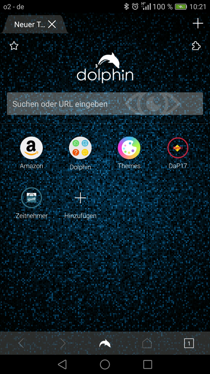

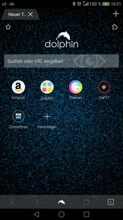

Shad86 Posted February 15, 2018 Share Posted February 15, 2018 Habs auf Android im Dolphin mal auf die Startseite gepackt. Hast du dir das so gedacht? Link to comment Share on other sites More sharing options...
Scully Posted February 15, 2018 Author Share Posted February 15, 2018 Danke für Deine Rückmeldung mit Screenshot. Man lernt halt nie aus - nein, so genau war das nicht gedacht. War mir neu, dass Android offenbar nun ganz runde Icons hat. Immerhin besser als nix, aber es könnte schöne aussehen. Hat wer hier allenfalls noch ein altes iPhone 5 rumliegen um das zu testen? Herzliche Grüsse. Link to comment Share on other sites More sharing options...
