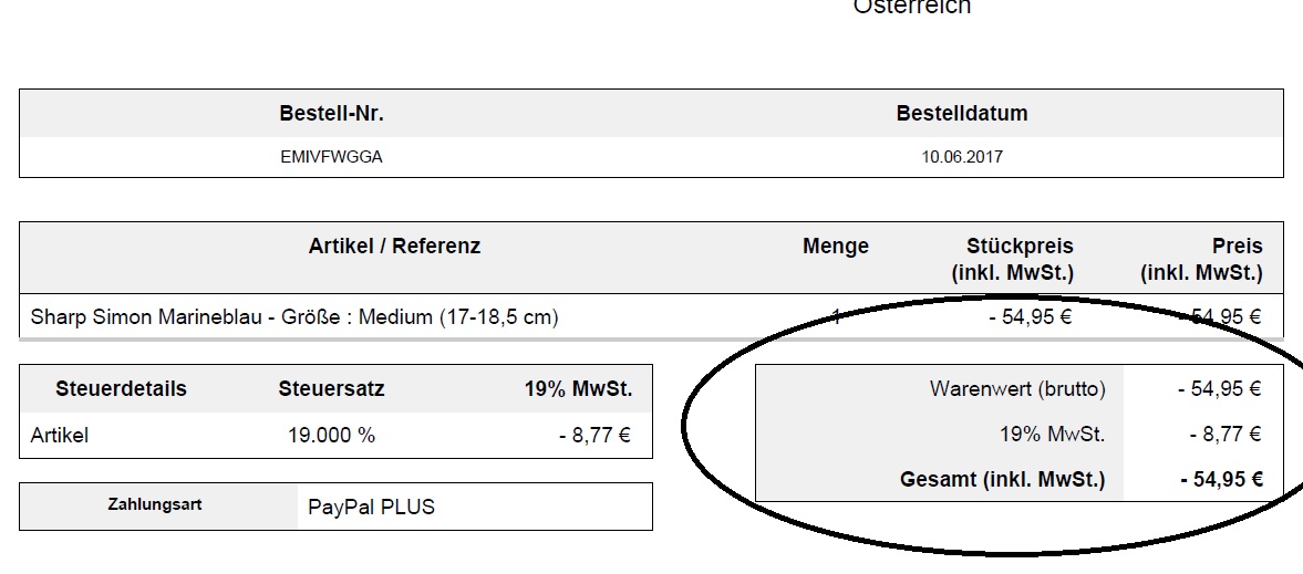

Hallo. Sofern ein Kunde die vollständige Ware zurücksendet, erstatte ich auch die Versandkosten, welche ich für den Versand nach Bestellung vereinnahmt habe. Ich gehe auch davon aus, dass dies so sein muss. Auf der Rückerstattung bzw. auf der Rechnungskorrektur steht jedoch nur der Produktpreis...aber nicht die damaligen Versandkosten als Erstattung. Kann ich dies irgendwo einstellen? Hab leider im Forum nichts gefunden. Danke

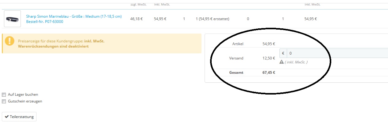

Die Aktivierung der Warenrücksendung betrifft m.E. die Möglichkeit, dass Kunden in ihrem Admin eine Rücksendung veranlassen. Mir geht es um meine Bearbeitung einer Rücksendung im Admin. Bei mir werden die Versandkosten bei Ansicht der Teilrückerstattung zwar auch aufgeführt, aber wenn ich die Rechnungskorrektur drucke, (über "Rückvergütungen") erscheinen sie nicht. Beispiel anbei!
Und wenn du jetzt in das Feld mal die Summe versandkosten reinschreibst? Eventuell hat die Summe im ersten Bild nur informativen Charakter, damit du siehst, was verrechnet wurde, der betrag selbst wird erst berücksichtigt, wenn du da auch diese Summe reinschreibst.

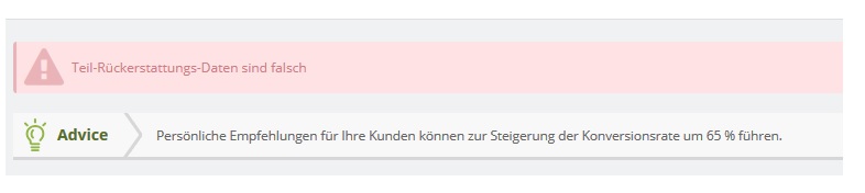

Übrigens nochmals getestet mit einem anderen Auftrag, bekommen wir die genau gleiche Fehlermeldung wie vom Kollegen oben in Post #7 hochgeladen: "Teil-Rückerstattungs-Daten sind falsch". Auf 1500 einfach mal 500 rückerstatten wollen. Woran es scheiterte und weshalb genau, müssten wir wohl nochmals genau untersuchen.
Da enden wir dann evtl. wieder bei dem Workaround mit Ermässigungen und eines negativen Zahlungseingangs. Dieser hat auch den Vorteil, dass die Daten bei Anbindung einer FIBU-Schnittstelle auch an die Buchhaltung gehen.
