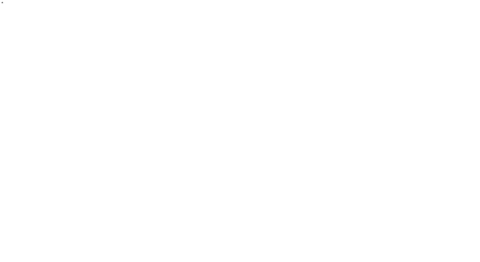

hamsters-art Posted June 25, 2017 Author Share Posted June 25, 2017 Es ist sogar ein winziger Rechteck wenn man genau hinschaut. Also wenn ich mich einlogen würde da wo Dashboard angezeigt wird. ist alles weiß und dieser Rechteck/Kreis... Die Ladezeit its normal, also so als würde die seite laden aber dann kommt das Zeihen. max-execution-time hatte ich in Presta 1.6 kennengelernt. Ok ich versuche mal ein Thread aufzumachen. Link to comment Share on other sites More sharing options...
rictools Posted June 26, 2017 Share Posted June 26, 2017 Ob das jetzt ein Kreis oder ein Rechteck (oder ein Quadrat?) ist sollte sich doch feststellen lassen (vielleicht ist es ja das Logo eines Hackers ...), evtl. mach mal einen Screenshot. Ich habe in meinem Post eine Frage gestellt (genau eine) und selbst diese eine bekomme ich nicht beantwortet, wie soll man da versuchen zu helfen ... Link to comment Share on other sites More sharing options...
hamsters-art Posted June 26, 2017 Author Share Posted June 26, 2017 So sieht Dashbord jetzt aus. Link to comment Share on other sites More sharing options...
hamsters-art Posted June 26, 2017 Author Share Posted June 26, 2017 das Backend hat nicht funktioniert. Einmal ist es vorgekommen, dass ich mich aus zeitlichen gründen ausgelogt habe. nachdem ich in die Maske meine Daten eingegeben habe, hat es kurz geladen und es kam der Kreis das Rechteck. Link to comment Share on other sites More sharing options...
Shad86 Posted June 26, 2017 Share Posted June 26, 2017 Sieht für mich danach aus als wär da ein weißer Pixel der mit einer Kontur versehen wurde. Also ein CSS Stil. Deine Posts sind wirklich schwer zu entschlüsseln. Du hast also schon 5 mal dieses Problem gehabt wo das Backend nicht ging? Aber wie / wann ging es denn dann wieder um es noch 4 mal lahm zu legen? Und in welchen Situationen war es jedesmal? Link to comment Share on other sites More sharing options...
