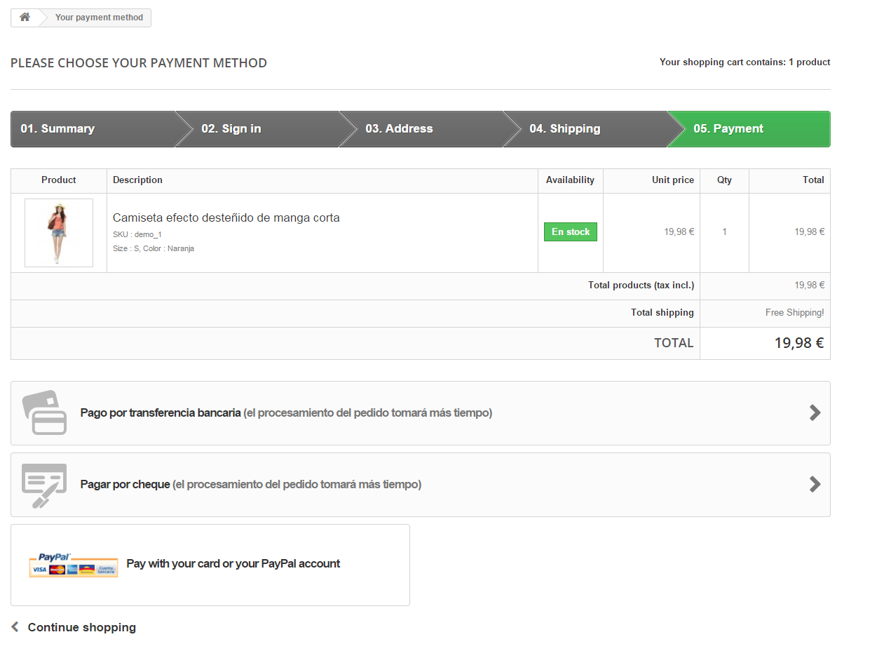

aperez1 Posted June 26, 2017 Share Posted June 26, 2017 Hola a todos! ¿Hay alguna forma de añadir un tpl en la ventana del pago de un pedido? Es decir en esta ventana: Si hay alguna forma de añadirle TPL dentro de esta ventana, me gustaría saber alguna forma antes del pago, de aplicarle un descuento al precio total del pedido. Muchas gracias! Saludos Link to comment Share on other sites More sharing options...
PSBlog Posted July 3, 2017 Share Posted July 3, 2017 (edited) ¡Hola! Por supuesto que se puede agregar. Es sencillo si utilizas el hook 'hookPayment': public function hookPayment($params) { return $this->display(__FILE__, 'views/templates/hook/tu_plantilla.tpl'); } Ten en cuenta que se agregará a la parte inferior, en el lugar donde salen los métodos de pago, como por ejemplo la transferencia bancaria que se ve en tu imagen. Puedes ver más sobre su funcionamiento si editas el módulo "bankwire" incluído en el propio PrestaShop. Para hacerlo en el lugar donde dices no te quedará otra opción que crear tú mismo un hook propio y llamarlo en el tpl estándar de PrestaShop. Un saludo! Edited July 3, 2017 by PSBlog (see edit history) 1 Link to comment Share on other sites More sharing options...
aperez1 Posted July 4, 2017 Author Share Posted July 4, 2017 ¡Hola! Por supuesto que se puede agregar. Es sencillo si utilizas el hook 'hookPayment': public function hookPayment($params) { return $this->display(__FILE__, 'views/templates/hook/tu_plantilla.tpl'); } Ten en cuenta que se agregará a la parte inferior, en el lugar donde salen los métodos de pago, como por ejemplo la transferencia bancaria que se ve en tu imagen. Puedes ver más sobre su funcionamiento si editas el módulo "bankwire" incluído en el propio PrestaShop. Para hacerlo en el lugar donde dices no te quedará otra opción que crear tú mismo un hook propio y llamarlo en el tpl estándar de PrestaShop. Un saludo! Muchas gracias, ya esta solucionado Link to comment Share on other sites More sharing options...
