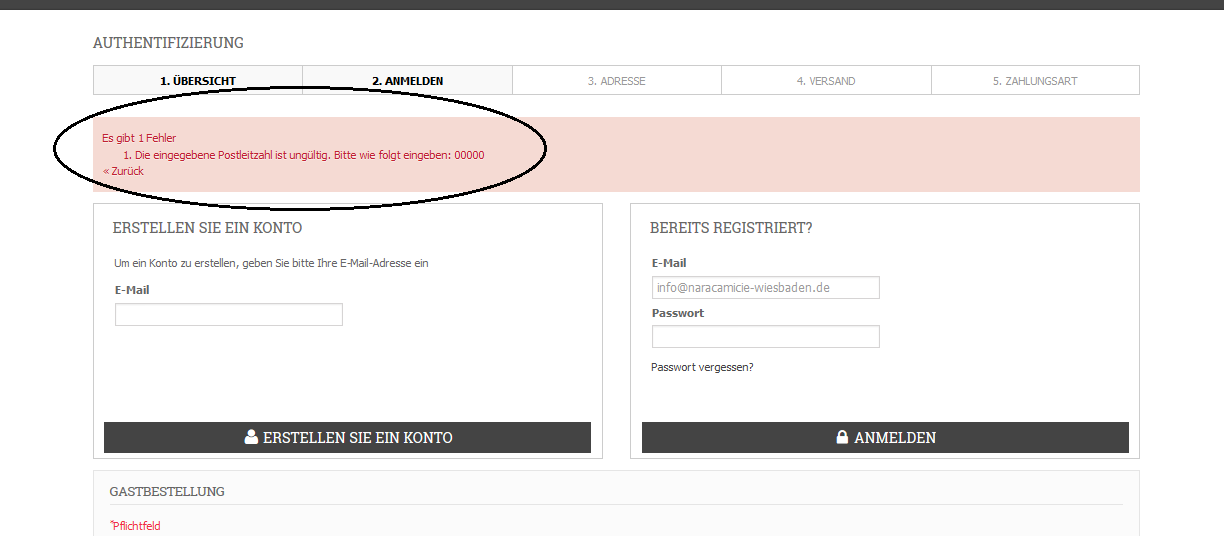

buechi Posted June 23, 2017 Share Posted June 23, 2017 Hallo, habe folgende Frage bzw. Problemstellung: Wenn ein Kunde sich als Gast anmeldet und z.B. seine deutsche PLZ falsch eingibt (z.B. vierstellig), erscheint richtigerweise eine Fehlermeldung, dass diese z.B. fünstellig einzugeben ist. Unter der Fehlermeldung ist dann ein Link "zurück".Wenn er diesen drückt, kommt er auf die dann komplett gelöschte Formularmaske zurück und er muss alles nochmals eingeben (schon nervig genug). Wenn er aber nicht auf "zurück" klickt und die PLZ im noch ausgefüllten Anmeldeformular weiter unten die PLZ auf fünfstellig ändert und auf "weiter" geht, erscheint eine leere Seite mit "fatal error" oben links. Erst nach erneutem Laden der Seite kommt er dann weiter. Gibt es hier bereits eine Idee? Anbei ein Bild zum besseren Verständnis. Das gleiche "Problem" gibt es bei allen abgeprüfen Feldern, wie z.B. bei der email-Adresse. Vielen Dank, Marko Link to comment Share on other sites More sharing options...

buechi Posted June 24, 2017 Author Share Posted June 24, 2017 1.6.1.14. Shop: www.complete-fashion.com Ich habs auch mal im one-page-checkout getestet. Da funktioniert es, d.h. ich kann direkt im Formular die Korrekturen vornehmen und es gibt auch keinen "zurück" Link, der das ganze Formular wieder löscht. Hier gibt es aber Probleme (zumindest bei mir) mit Paypal Plus und Amazon Payments, so dass ich die Einzelschritte nutzen muss. Danke und lg, Marko Link to comment Share on other sites More sharing options...

buechi Posted June 24, 2017 Author Share Posted June 24, 2017 Hallo, vielen Dank fürs testen. Du hast es aber wahrscheinlich mit der Anlage eines Kundenkontos probiert. Der von mir beschriebene "Fehler" bezieht sich jedoch auf eine Gastbestellung. Hier kommt dann (zumindest bei mir) die Fehlermeldung, sobald ich z.B. die zu kurze PLZ ändere....und bei klick auf zurück wird das ganze Formular gelöscht und alles muss neu eingegeben werden. Link to comment Share on other sites More sharing options...
