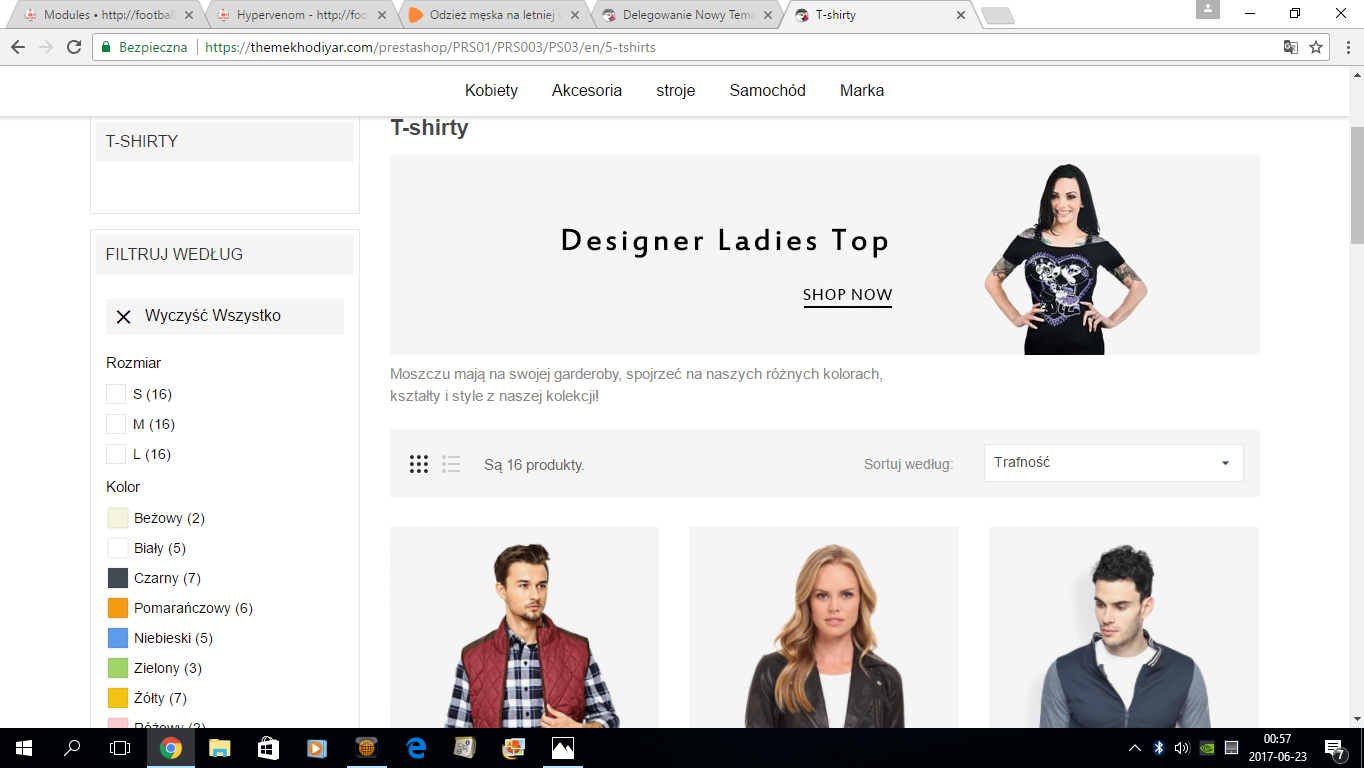

0 endriu107 Posted June 23, 2017 Share Posted June 23, 2017 Masz na myśli blok filtrów w lewej kolumnie? Jeśli tak to w jego konfiguracji możesz to uaktywnić jedyny warunek jest taki ze produkty musza mieć atrybuty lub cechy z rozmiarami. 1 Link to comment Share on other sites More sharing options...

0 endriu107 Posted June 23, 2017 Share Posted June 23, 2017 W konfiguracj modułu są szablony filtrowania tam to ustawisz. Link to comment Share on other sites More sharing options...

0 endriu107 Posted June 24, 2017 Share Posted June 24, 2017 W konfiguracji modułu masz kilka sekcji jedna z nich to sekcja Szablony filtrów w której powinieneś mieć jakiś szablon, jeśli tak to kliknij przy nim na przycisk Edytuj, jeśli nie masz to kliknij na przycisk Dodaj nowy szablon, dalej już jest bardzo łatwo zaznaczasz kategorie do jakich mają działać filtry i poniżej zaznaczasz jakie elementy mają być uwzględnione w filtrach. Link to comment Share on other sites More sharing options...
