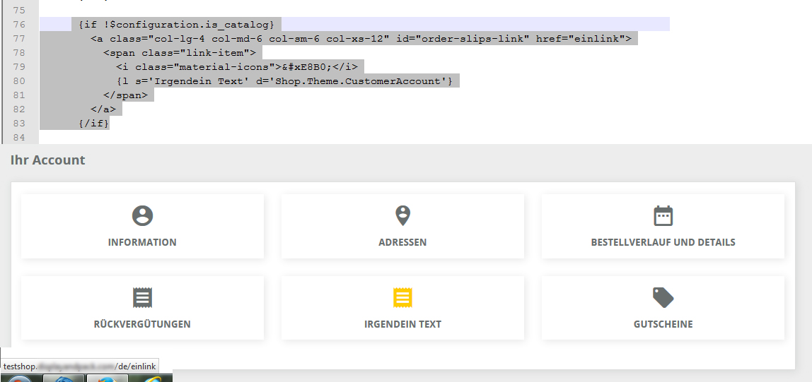

Shad86 Posted June 23, 2017 Share Posted June 23, 2017 So, du warst schon ganz richtig. Hoffe das Bild hilft dir: Link to comment Share on other sites More sharing options...
thegoatmode Posted June 23, 2017 Author Share Posted June 23, 2017 Erstmal danke natürlich. Genau in der Datei habe ich die Änderungen vor genommen. Es werden aber aus irgend einem Gurnd alle paar Stunde die Schaltflächen angezeigt die man Stunden vorher rein gemacht hat ^^ und ja cache im browser leere ich Link to comment Share on other sites More sharing options...
