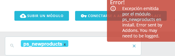

ecoro Posted June 22, 2017 Author Share Posted June 22, 2017 (edited) Hola de nuevo Víctor, Todo lo que has dicho anteriormente esta muy bien, pero ahora tengo un problema a la hora de instalar el modulo. Me sale el siguiente error, y no entiendo muy bien a que se refiere. Si me puedes ayudar otra vez... Por lo que encontrado creo que es problema de allow_url_fopen en el fichero php.ini del servidor. Muchas gracias. Edited June 22, 2017 by ecoro (see edit history) Link to comment Share on other sites More sharing options...
ecoro Posted June 22, 2017 Author Share Posted June 22, 2017 Ya esta solucionado!! Si era problema de allow_url_fopen en el fichero php.ini del servidor. Gracias. 1 Link to comment Share on other sites More sharing options...
