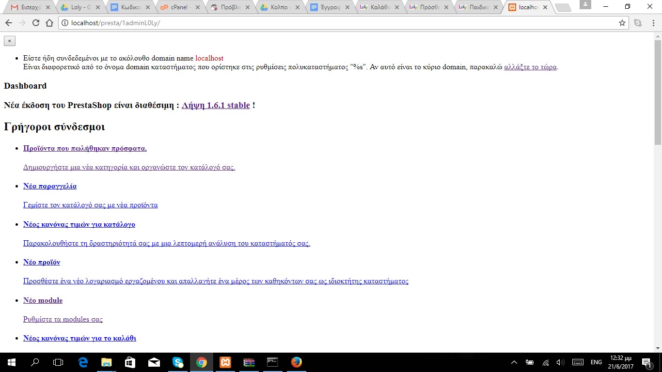

poukamisas Posted June 21, 2017 Author Share Posted June 21, 2017 Επειδή υπάρχει και άλλος υπάλληλος που κάνει αλλαγές επάνω στο site και επίσης έχουν γίνει κάποιες παραγγελίες απο πελάτες, και όλο και κάτι προκύπτει, αν ανεβάσω το site που έχω στο xampp θα χαθούν όλα αυτά, άσε που όταν προσπάθησα να βάλω το site στο xampp ξανά (μετά απο την προσπαθεια για upgrade και το αναγκαστικό downgrade) δεν μου λειτουργεί στο xampp ενώ δουλεύει on line. Σου επισυνάπτω εικόνα απο το localhost του xampp όταν πάω να μπω στο back office. Μάλλον θα εγκαταστήσω απο την αρχή το xampp και το site στο xampp μήπως και διορθωθεί. H έκδοση της php όπως φαίνεται μέσα απο το cpanel είναι ea-php55 Link to comment Share on other sites More sharing options...
