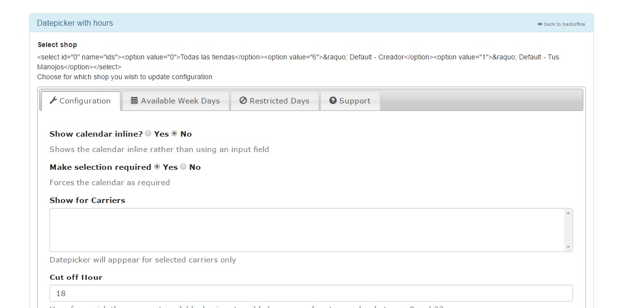

Al querer configurar el módulo con la multitienda activa aparece este mensaje en la parte superior, a parte de que al tener la multitienda activa, en el módulo tampoco me muestra los transportistas a elegir:

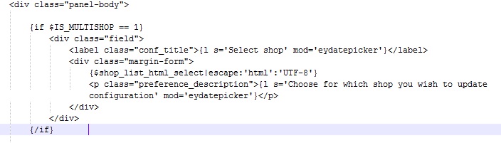

En el archivo modules/eydatepicker/views/templates/admin/index.tpl aparece este código, pienso que algo pueda estar mal aquí para no dejarme seleccionar ninguna tienda:
