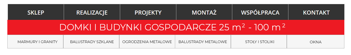

michalsX Posted June 22, 2017 Author Share Posted June 22, 2017 Wprowdziłem testowo: :nth-child(-n+6) { background: red; } Wygląda tak: Link to comment Share on other sites More sharing options...
endriu107 Posted June 22, 2017 Share Posted June 22, 2017 To nie jest forum css tylko prestashop, powinieneś poczytać o selektorze child ponieważ prawdopodobnie nie zastosowałeś go do właściwego elementu, o ile w ogóle zastosowałeś go do jakiegoś konkretnego elementu a nie bezmyślnie wkleiłeś to do css. Link to comment Share on other sites More sharing options...

michalsX Posted June 25, 2017 Author Share Posted June 25, 2017 Jeszcze raz dziękuję. Wprowadziłem porady. Dodałem do superfish-modified.css: #block_top_menu li:nth-child(-n+6) > a { background: #333333; font-size: 20px; color: white; } Menu wygląda tak, jaki był zamysł: Kolejne pytanie. Jak zrobić, aby podkategorie rozwijały się pionowo pod kategorią a nie poziomo? Link to comment Share on other sites More sharing options...

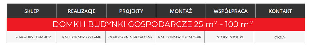

michalsX Posted June 25, 2018 Author Share Posted June 25, 2018 Witam ponownie Kolejne pytanie do menu gornego w Prescie Pierwsze sześć przycisków menu mają szerokość 1/6 całego menu. W drugim wierszu 1 przycisk na szerokość całego menu. Ostatni trzeci wiersz znów sześć przycisków o szerokości 1/6 menu. Czy jest w ogóle możliwość zrobienia, jak w projekcie w załączeniu? Link to comment Share on other sites More sharing options...
endriu107 Posted June 25, 2018 Share Posted June 25, 2018 Tak, korzystając z parametru child możesz nadać dla elementy numer 7 szerokość 100%. Link to comment Share on other sites More sharing options...
michalsX Posted July 1, 2018 Author Share Posted July 1, 2018 Wszystko fajnie zadziałało. Bardzo dziękuję za pomoc. Pytanie: Jak widać wyżej w menu użyty jest indeks górny i tytuł w menu jest generowany z nazwy kategorii. Czy można w jakiś sposób zrobić indeks górny w nazwie kategorii? Czy może jakeś inne rozwiązanie? Link to comment Share on other sites More sharing options...
