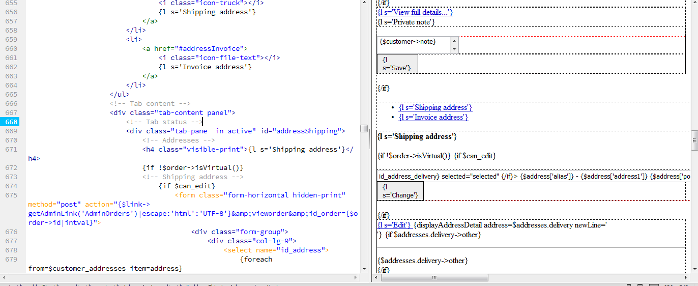

DanAndrei Posted June 12, 2017 Share Posted June 12, 2017 Vreau sa fac pe pagina de comanda, daca este adresa de facturare sa imi afiseze tabul cu adresa de facturare, daca nu este sa imi afiseze tabul cu adresa de livrare. Am gasit bucata de cod, dar nu stiu sa folosesc if-ul site\admin\themes\default\template\controllers\orders\helpers\view\ ma poate ajuta cineva? Link to comment Share on other sites More sharing options...

DanAndrei Posted June 12, 2017 Author Share Posted June 12, 2017 OK. sa luam de ex. rubrica cod fiscal. aceasta este strict la firme. Cum sa setez conditia asta? Sa iau de exemplu codul de la invoice.sumary-tab.tpl ? Link to comment Share on other sites More sharing options...
