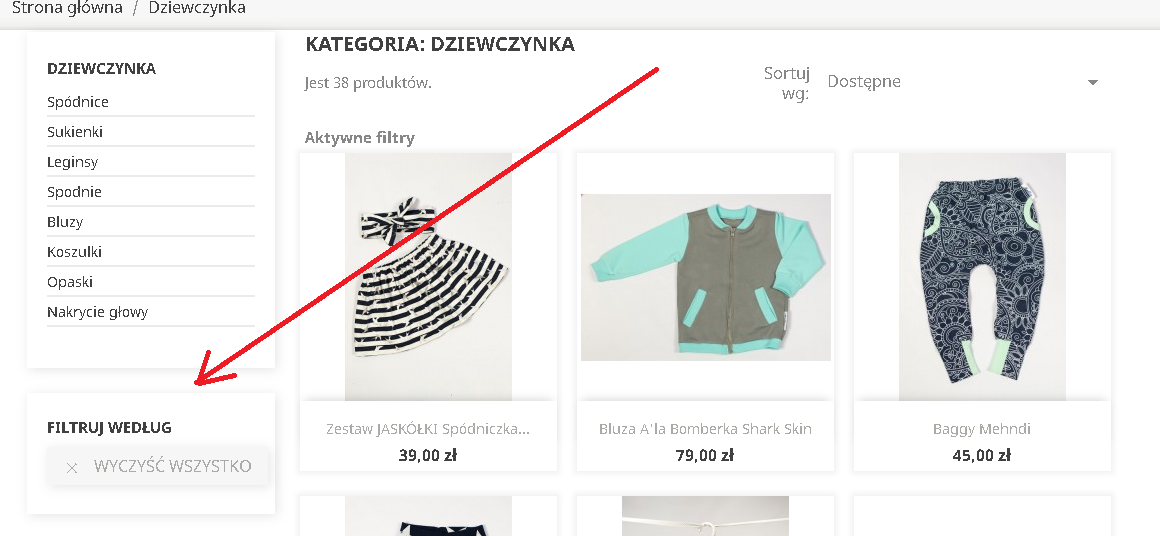

armen10 Posted June 11, 2017 Share Posted June 11, 2017 Witam, jak umieścić filtr cen i innych parametrów np. koloru, rozmiaru w każdej kategorii ? Przykład na zdjęciu. Dziękuję Wam z góry. Link to comment Share on other sites More sharing options...
0 selljus.pl Posted June 12, 2017 Share Posted June 12, 2017 Należy zainstalować moduł: blok filtrów nawigacyjnych. Link to comment Share on other sites More sharing options...
0 ufiartist Posted June 12, 2017 Share Posted June 12, 2017 W wersji 1.7 moduł nazywa się "Nawigacja fasetowa" (w menu wchodzisz w moduły->zainstalowane moduły - tam w sekcji moduły szablonu znajdziesz nawigacja fasetowa)Przy konfiguracji tego modułu masz szablony filtrów - edytując je wybierasz jakie cechy i gdzie dane filtry mają występować. Wystarczy, że wybierzesz wszystkie kategorię i powinno zadziałać. Link to comment Share on other sites More sharing options...
