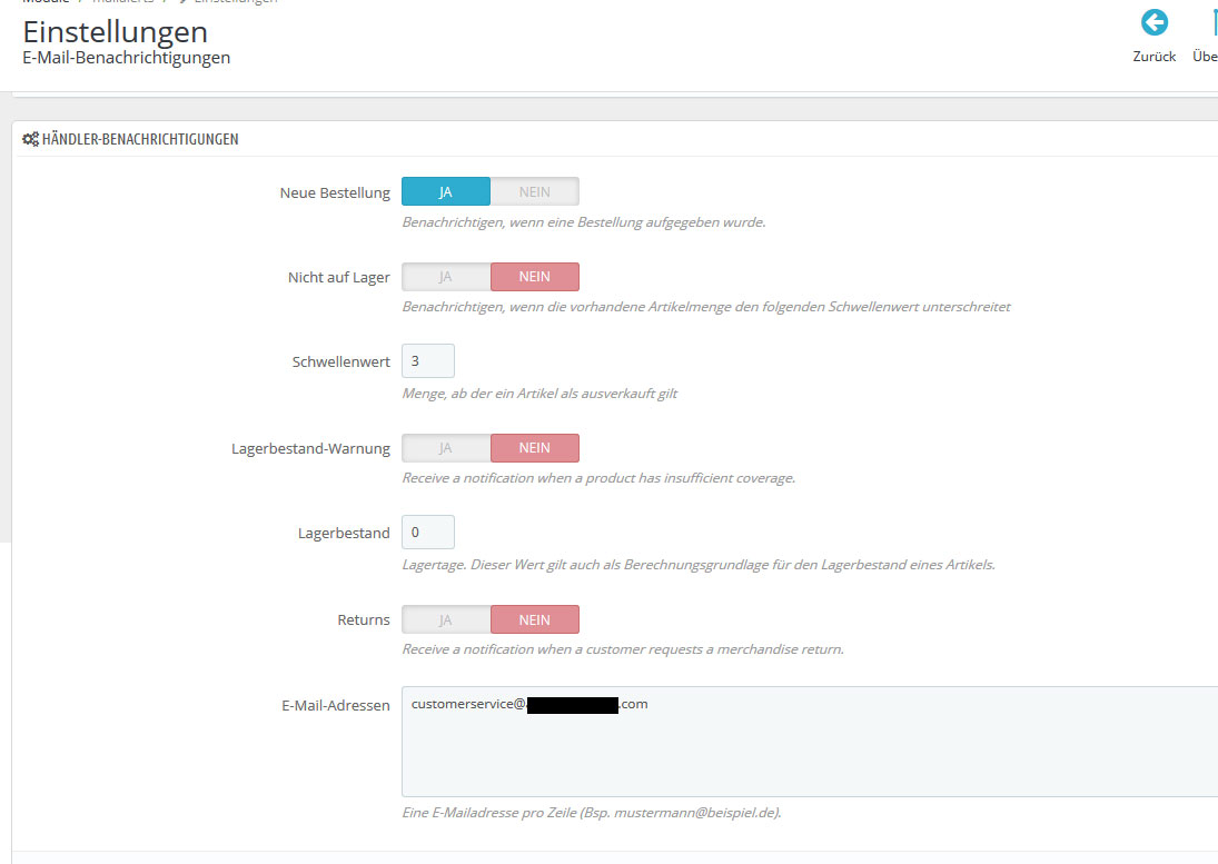

Petruschka Posted June 11, 2017 Author Share Posted June 11, 2017 Hallo, im Anhang ist ein Printscreen der Mailalert-Settings ! Das ist so eingestellt, dass bei Auftragseingang eigentlich eine eMail-Benachrichtigung kommen müsste. Tuts aber aber nicht ! Das Modul habe ich auch resettet. Auch die Maileinstellungen und die Spamfilter und Spamordner geprüft, alles ok ! Da wird einfach keine Benachrichtigungsmail ausgelöst und dann kann auch keine vesendet werden. Das ist ja zum Mäusemelken ! Gruss Link to comment Share on other sites More sharing options...
Claudiocool Posted June 11, 2017 Share Posted June 11, 2017 Und das klappt weder mit Sendmail noch mit "echten" Mailserversettings? Link to comment Share on other sites More sharing options...
