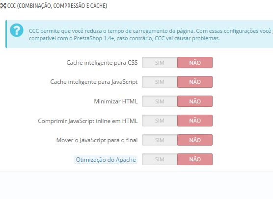

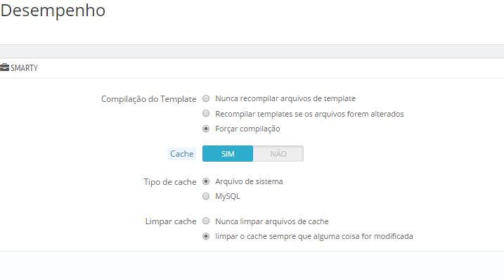

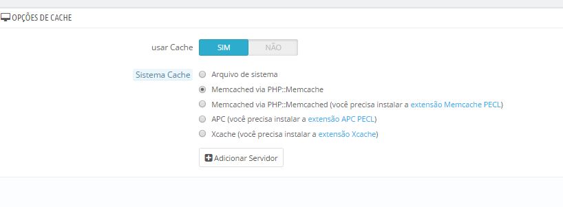

Ricardo Dias Posted June 14, 2017 Author Share Posted June 14, 2017 Boa tarde Estou usando o tema padrão BootStrap Realizei a limpeza do cache porem ainda persistiu o problema Apache: Versão 2.4 Versão de PHP : v.5.6 SMARTY Compilação do Template Nunca recompilar arquivos de template Recompilar templates se os arquivos forem alterados Forçar compilação CacheSIMNÃO Tipo de cache Arquivo de sistema MySQL Limpar cache Nunca limpar arquivos de cache limpar o cache sempre que alguma coisa for modificada CCC (COMBINAÇÃO, COMPRESSÃO E CACHE) CCC permite que você reduza o tempo de carregamento da página. Com essas configurações você ganha performance sem nem tocar no código do seu tema. Contudo, certifique-se que seu tema é compatível com o PrestaShop 1.4+, caso contrário, CCC vai causar problemas. Cache inteligente para CSSSIMNÃO Cache inteligente para JavaScriptSIMNÃO Minimizar HTMLSIMNÃO Comprimir JavaScript inline em HTMLSIMNÃO Mover o JavaScript para o finalSIMNÃO Otimização do ApacheSIMNÃO Salvar OPÇÕES DE CACHE usar CacheSIMNÃO Sistema Cache Arquivo de sistema Memcached via PHP::Memcache Memcached via PHP::Memcached (você precisa instalar a extensão Memcache PECL) APC (você precisa instalar a extensão APC PECL) Xcache (você precisa instalar a extensão Xcache) Salvar Link to comment Share on other sites More sharing options...

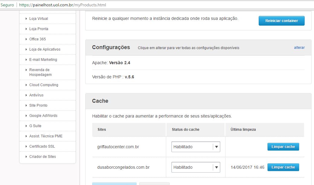

Ricardo Dias Posted June 14, 2017 Author Share Posted June 14, 2017 Senhores, limpei o cache do meu servidor de hospedagem conforme anexo e funcionou Vou testar com as transportadoras agora Obrigado pelo apoio prestado. Att Ricardo Dias, Link to comment Share on other sites More sharing options...
