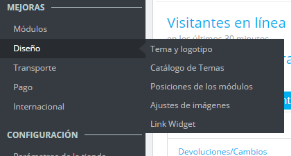

danielromeo87 Posted June 5, 2017 Share Posted June 5, 2017 (edited) Hola a todos,Tengo instalada la versión 1.7.1.1 desde hace algunos días. Estamos montando una tienda que queremos que esté operativa en estos días, pero se nos ha dificultado un poco el trabajo con ella cuando hemos visto que no tenemos editor de CMS en el Backoffice (adjunto captura).Si me ayudaran a dar con el error o reinstalar el módulo, se los agradecería mucho.Un saludo y gracias. Edited June 5, 2017 by danielromeo87 (see edit history) Link to comment Share on other sites More sharing options...

danielromeo87 Posted June 9, 2017 Author Share Posted June 9, 2017 (edited) Buenos días, Lo encuentras dentro de "Diseño" -> "Páginas". Fuente: http://victor-rodenas.com/ubicacion-de-los-menus-del-panel-entre-prestashop-1-6-y-1-7/ @nadie rules! Saludos. Gracias por la respuesta, pero no me sirve de mucho. Ya contaba con esa info. Si ves la imagen que adjunto, verás que no aparece dicha opción en mi menú, de ahí que necesite reinstalar el módulo que lo habilite, pero no encuentro la forma. Gracias y un saludo. Edited June 9, 2017 by danielromeo87 (see edit history) Link to comment Share on other sites More sharing options...

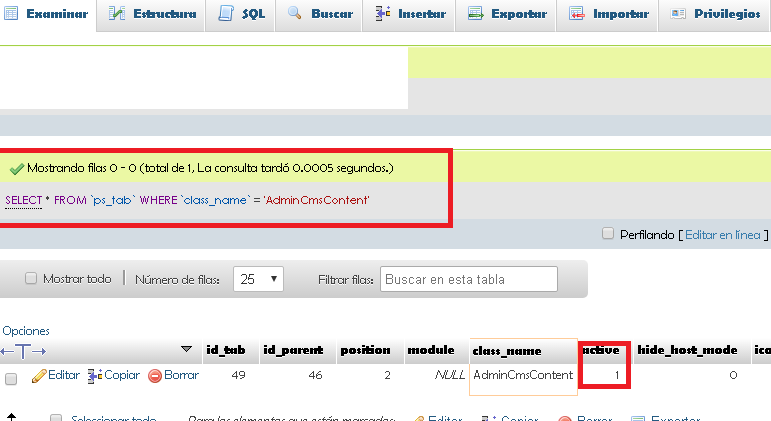

nadie Posted June 9, 2017 Share Posted June 9, 2017 e no aparece dicha opción en mi menú, de ahí que necesite reinstalar el módulo que lo habilite, pero no encuentro la forma. Gracias y un saludo. Buenas tardes, buenos días, buenas noches, Si no aparece la pestaña "Diseño -> Paginas" en el panel de tu tienda, me pregunto si fue una instalación limpia de tu tienda, o vienes de una actualización, ya que normalmente aparece. Busca un momento en la base de datos a ver si misteriosamente se ha borrado o misteriosamente la tienes pero no aparece Ejecuta esta consulta: SELECT * FROM `ps_tab` WHERE `class_name` = 'AdminCmsContent' Y dime si te arroja una resultado en la consulta. En caso de que te arroje el resultado, mira ver si el valor del campo "active" lo tienes a "0" (desactivado) o a "1" (activado) Adjunto Imagen ---- Por otro lado, imagino que en Parametros Avanzados -> Equipo -> Permisos, no tienes bloqueado para el perfil de tu empleado la opción de ver la pestaña ¿no? 1 Link to comment Share on other sites More sharing options...

danielromeo87 Posted June 9, 2017 Author Share Posted June 9, 2017 Buenas tardes, buenos días, buenas noches, Si no aparece la pestaña "Diseño -> Paginas" en el panel de tu tienda, me pregunto si fue una instalación limpia de tu tienda, o vienes de una actualización, ya que normalmente aparece. Busca un momento en la base de datos a ver si misteriosamente se ha borrado o misteriosamente la tienes pero no aparece Ejecuta esta consulta: SELECT * FROM `ps_tab` WHERE `class_name` = 'AdminCmsContent' Y dime si te arroja una resultado en la consulta. En caso de que te arroje el resultado, mira ver si el valor del campo "active" lo tienes a "0" (desactivado) o a "1" (activado) Adjunto Imagen ---- Por otro lado, imagino que en Parametros Avanzados -> Equipo -> Permisos, no tienes bloqueado para el perfil de tu empleado la opción de ver la pestaña ¿no? Muchas gracias por tu respuesta, @nadie. La consulta me devuelve un conjunto vacío. No existe ninguna tabla con el class_name 'AdminCmsContent'. En cuanto a los permisos, lo descarté porque entro como SuperAdmin. ¿Hay posibilidad de reinstalar este módulo? Muchas gracias y uns aludo. Link to comment Share on other sites More sharing options...

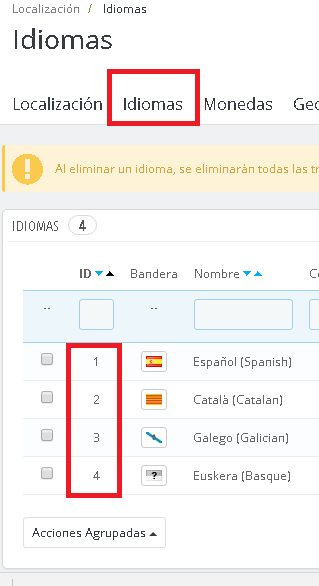

metal1616 Posted June 9, 2017 Share Posted June 9, 2017 Exacto, tal como dice Sergio Ruiz añadiéndo los registros pertinentes a ambas tablas debería de aparecer. Para ello añade un nuevo registro en ps_tab con estos valores desde la pestaña Insertar: id: 49 id_parent: 46 position: 2 module: NULL (déjalo vacío) class_name: AdminCmsContent active: 1 hide_host_mode: 0 icon: (déjalo vacío) Si la id 49 está usada por otro elemento deberás selccionar una que no esté en uso o dejarla en blanco para que la añada directamente. Para la tabla ps_tab_lang debes de añadir un registro por cada uno de los idiomas instalados de esta manera: id_tab: 49 (en caso de no haberla modificado) id_lang: (id de cada uno de los idiomas activos, los tienes en ps_lang) name: (nombre de la pestaña para cada uno, por defecto en inglés viene como "Pages") Mira si con eso te aparece. Quizás he sido muy específico por que no conozco tu nivel en la gestión de las bases de datos, pero así queda escrito por si le ocurre a otra persona. El sentimiento de culpa al no ver la imagen también ahonda en mí Saludos. 2 Link to comment Share on other sites More sharing options...

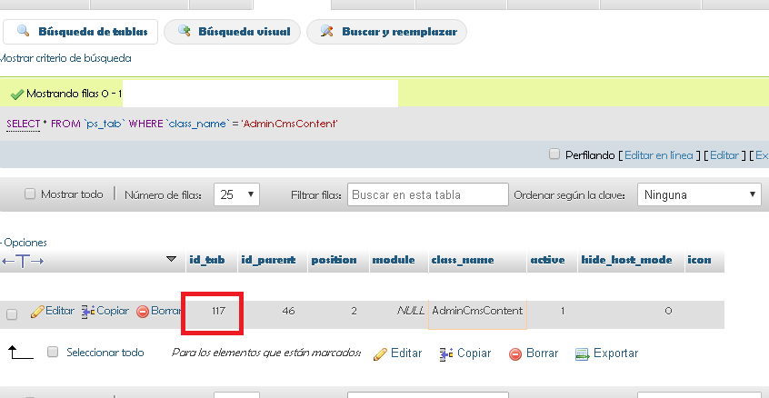

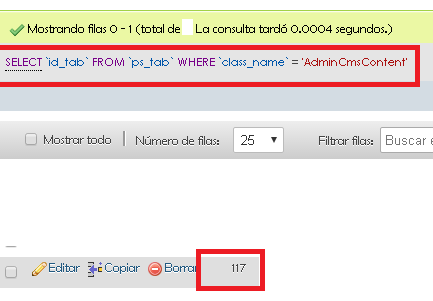

nadie Posted June 9, 2017 Share Posted June 9, 2017 Esperemos que en un futuro, podamos gestionar esto en prestashop 1.7 como haciamos en la 1.6 en el panel en la pestaña administración -> menus, tal como dice Sergio Ruiz. Prueba esto: Ejecuta esto en tu base de datos: INSERT INTO `ps_tab` (`id_tab`, `id_parent`, `position`, `module`, `class_name`, `active`, `hide_host_mode`, `icon`) VALUES (NULL, 46, 2, NULL, 'AdminCmsContent', 1, 0, ''); En esta consulta hemos asignado:id_tab -> Lo genera automáticamente al insertar la consultaid_parent -> ID de la pestaña padre (que en nuestro caso es el ID de la pestaña Diseño)class_name -> Nombre de la clase de la pestaña de administración de la gestión de los CMSactive -> Aquí hemos colocado "1" indicando que la pestaña esta activaetc... Después ejecuta esto: SELECT * FROM `ps_tab` WHERE `class_name` = 'AdminCmsContent' Obten el ID de la nueva pestaña: Adjunto Imagen Ahora ejecuta: INSERT INTO `ps_tab_lang` (`id_tab`, `id_lang`, `name`) VALUES ('ID Pestaña', 'ID Idioma', 'Nombre de la pestaña'); En ID Pestaña (id_tab) -> Es el ID de la pestaña que hemos obtenido en la anterior consulta (el SELECT `id_tab` FROM `ps_tab` WHERE `class_name` = 'AdminCmsContent') En ID del idioma (id_lang) del idioma colocas el ID del idioma para la traducción del nombre de la pestaña. ¿Cómo coño se el ID del idioma? Vas al a pestaña Internacional -> Idiomas y lo miras en la Columna ID Adjunto Pantallazo El otro campo del nombre de la Pestaña (name) supongo que ya sabes lo que es 1 Link to comment Share on other sites More sharing options...
