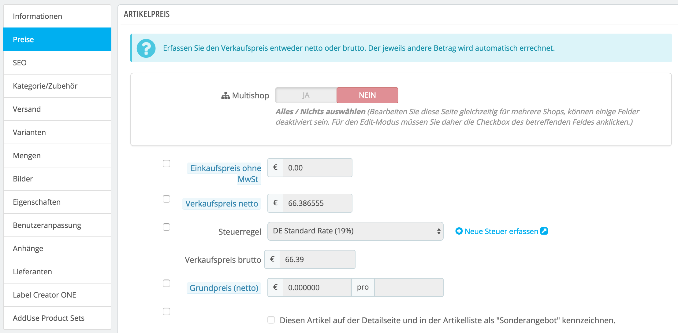

Ich benutze für den Deutschen Shop die Steuerregel "DE 19%" mit der Währung Euro, im 2ten Shop für die Schweiz mit der Steuerregel "CH 8%" mit CHF als Währung. Funktioniert so weit perfekt.
Nun habe ich aber bei mir festgestellt, dass wenn ich das Produkt im Mastershop bearbeite (und nichts an der Steuerregel oder der Währung verändere, noch den Hacken setze für das gleichzeitige bearbeiten dieser Optionen. Wird trotzdem beim speichern bei meinem zweiten Shop plötzlich der Preis vom Deutschen Shop übernommen, wie auch dessen Steuerregel...
Könnt Ihr mir helfen? Habe leider bisher noch nichts im Netz gefunden.
