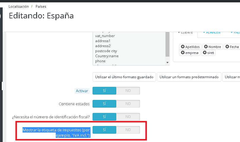

Brezo Posted June 5, 2017 Author Share Posted June 5, 2017 Buenos días y gracias por la celeridad Nadie. Te respondo a las preguntas: Efectivamente no los tengo desactivados ni por grupos, ni general, ni nada. De hecho el precio que se ve en la primera imagen incluye los impuestos. He comprobado el fichero product.tpl y efectivamente no tiene ninguna línea comentada. Es el original, sin variaciones. He vuelto a comprobar lo que me comentas y efectivamente esta marcada, te adjunto imagen. De ahí que ya no sepa donde buscar, algo que normalmente hace por defecto y donde todas las dudas siempre están en quitarlo Link to comment Share on other sites More sharing options...

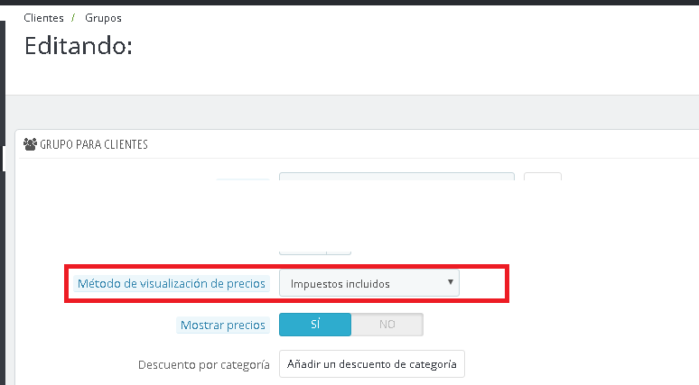

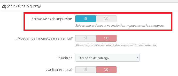

nadie Posted June 5, 2017 Share Posted June 5, 2017 (edited) Acabo de instalar de cero y aparece correctamente. He guardado el fichero product.tpl y es exactamente igual que el que hay. He de imaginar que el problema habrá estado en alguna de las configuraciones donde habré marcado o no marcado algo incorrectamente, aunque se me escapa totalmente. Agradecer el interés y disculpad las molestias. De momento lo marcare como solucionado. Si cuando lo vuelva a configurar todo volviera a pasar ya abriría un nuevo el hilo. O si el moderador considera cambiarlo a otro estado, incluso borrarlo, ya que no parece que este hilo vaya a ayudar a nadie con ese problema puede proceder tranquilamente. Borrarlo nunca Cuanta mas información este disponible mejor para todos. ¿Y lo que te dije en mi mensaje anterior lo tenias activado lo de Localización -> Paises -> Editar Pais -> Mostrar Etiqueta IVA? ¿seguro? ¿volvistes a guardar los cambios? Pego Imagen Y por otro lado que Pais tienes (tenias) por defecto en la pestaña Localización -> Localización Adjunto Captura Y en Localización -> Impuestos (tasas) , activado la tasa de Impuestos Adjunto Imagen Y clientes -> Grupos si que me confirmastes que estaban activos los impuestos ------------ ¿Todo eso lo tenias asi? Edited June 5, 2017 by nadie (see edit history) Link to comment Share on other sites More sharing options...
Brezo Posted June 6, 2017 Author Share Posted June 6, 2017 Buenos días Nadie, Efectivamente todo eso lo tenia configurado como indicas, de ahí que anduviera tan perdido. Si que tienes razón en que debería haber sido mas paciente antes de hacer la instalación limpia, los resultados hubieran aportado información que podía haber sido de utilidad en el futuro y si mas no incrementar el conocimiento. De hecho después de hacer la nueva instalación encontré la solución para el tema de PayPal que también me estaba dando problemas. Un pronto injustificable, mas siendo el caso de que no era una tienda activa y que aun le falta para serlo. Gracias y prometo mejorar para la próxima . Link to comment Share on other sites More sharing options...
