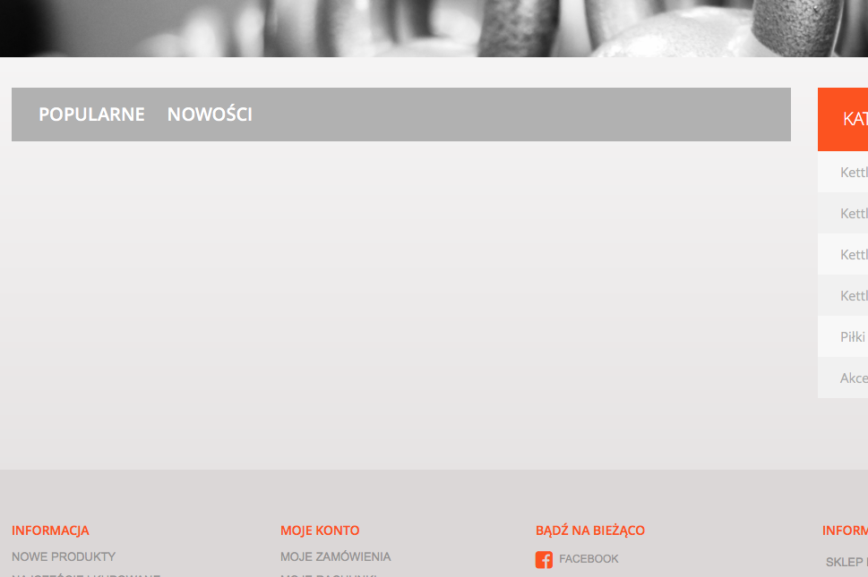

eunstachy Posted June 4, 2017 Share Posted June 4, 2017 Witam, na stronie głównej produkty popularne lub nowości pokazują się dopiero po kliknięciu w zakładkę, tak więc strona zaraz po otwarciu wygląda tak: czyli dość pusto, ktoś ma pomysł, żeby jedna z tych zakładek była widoczna od razu bez klikania w nią? Link to comment Share on other sites More sharing options...
Piotr K. Posted June 4, 2017 Share Posted June 4, 2017 Normalnie jest widoczna czyli masz coś skopane. Link to comment Share on other sites More sharing options...
vekia Posted June 4, 2017 Share Posted June 4, 2017 w sklepie ładuje się plik index.js ? czy zmieniony został parametr ID elementu <ul> z menu zakładek? Link to comment Share on other sites More sharing options...

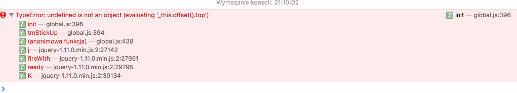

eunstachy Posted June 4, 2017 Author Share Posted June 4, 2017 (edited) index.js się ładuje, parametr ID jeśli rozumiem pytasz o "Kategoria z której będą pobrane produkty do wyświetlania" z modułu Polecane produkty na stronie głównej? Niezależnie od tego czy ustawie domyślny 2 czy inne ID jest to samo Teraz jeszcze zobaczyłem, że przeglądarka wskazuje na jeden błąd czy może to mieć jakiś związek? Edited June 4, 2017 by eunstachy (see edit history) Link to comment Share on other sites More sharing options...
Piotr K. Posted June 4, 2017 Share Posted June 4, 2017 Podejrzewam, że jeśli nie masz błędów w konsoli to masz namieszane z kolejnością hooków. Link to comment Share on other sites More sharing options...

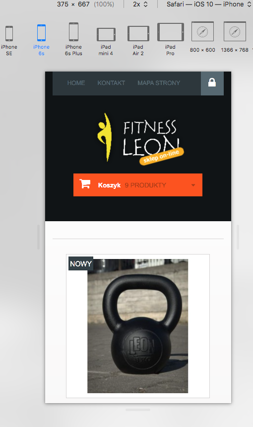

eunstachy Posted June 5, 2017 Author Share Posted June 5, 2017 Udało mi się samemu rozwiązać problem, w pliku global.js trzeba było usunąć thisOffsetTop = parseInt(_this.offset().top); Niestety odkryłem jeszcze jeden problem, na urządzeniach mobilnych nie jest wyświetlane tło grafiki (czarna przestrzeń) Link to comment Share on other sites More sharing options...
