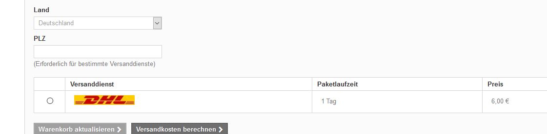

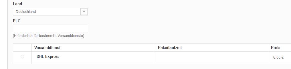

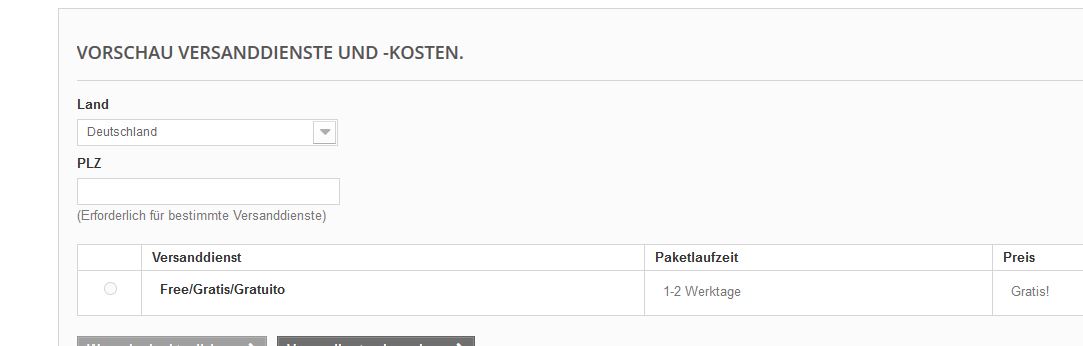

Claudiocool Posted June 4, 2017 Share Posted June 4, 2017 Hallo Leute, ich habe hier eine kleine Frage zum Versand verschiedener Waren, die einzeln verschiedene Versandarten haben. Zunächst kurz, worum es genau geht: Ich habe neben dem Versand von Waren auch Gutscheine für Softwareupdates (für diverse Programmiertools) im Programm, die werden aber nicht als Paket versendet, sondern als kostenloser Brief. Dazu habe ich dann ein Lager "Brieflager" eingerichtet und dem Lager den kostenlosen Versand zugeordnet. Das funktioniert auch perfekt, die Versandart wird korrekt zugeordnet. Hierzu musste ich trotz unterschiedlicer Lager mit korrekten Zuordnungen noch die Versandeinstellungen so setzen, dass der Briefversand keine sonstigen Artikel von mir greifen kann, also ein Maximalgewicht dafür setzen, das es nur diese Gutscheine "reinpassen". Ich habe die zwar bei den Versandeinstellungen der Artikel auch gesetzt, aber damit fange ich dann ab, wenn bei der Artikelanlage vergessen würde, den Versand korrekt zu setzen. So, nun habe ich beim Testen folgendes festgestellt: Nimmt der Kunde nun irgendwas dazu, das als Paket versendet wird, wird der Versand korrekt berechnet (also auch das kein Problem, die Sache funktioniert programmtechnisch, wie sie soll) und der Kunde würde dann seinen Gutschein mit ins Paket bekommen und auch so dann erhalten. Aber in dem Moment zeigt es den Versanddienst nicht mehr an, weil ja beide kombiniert wurden, ist zwar nur ein "kosmetisches" Problem, aber vielleicht kann man das ja irgendwie lösen, dass es den Versanddienst wieder korrekt anzeigt und auch die Info dazu. Wie gesagt, von der Funktion her passt es, nur die unterdrückte Anzeige ist etwas unschön. Hier als Brief: Hier als Paket: Und hier der Kombi, der mir nicht gefällt: Link to comment Share on other sites More sharing options...
rictools Posted June 4, 2017 Share Posted June 4, 2017 Das sieht für mich so aus, als ob es sich beim dritten Screenshot (DHL Express) um einen dritten Versanddienst handelt (DHL Express und DHL (Paket) ist ja auch nicht das gleiche), vielleicht weil nur dieser so konfiguriert ist, daß er beide Produktarten versenden kann (und die anderen jeweils nur eine der beiden). Link to comment Share on other sites More sharing options...
Claudiocool Posted June 4, 2017 Author Share Posted June 4, 2017 (edited) Nein, es gibt den DHL Express und den Gratisversand, mehr gibt es da nicht in dem Fall. Da die Waren jetz nicht mehr in den Briefumschlag passen, kann man korrekterweise den Gratisversand nicht mehr wählen, sondern es wandert beides in den DHL Express, wird doch nicht korrekt so abgerechnet, weil der Shop jetzt die Versandkosten berechnet, was er aber bei Bestellungen mit mehr als 100 EUR nicht tun sollte. (habe ich gerade gesehen, dass ich das auch noch übersehen hatte) Nur ist in dem Fall leider das DHL-Logo und die Lieferzeit weg. Konfiguriert ist es so, dass die Briefversandfähige Sachen, wenn sie alleine bestellt werdne, auch so versendet werden, zusammen mit anderen Waren wandert das dann ins Paket. Edited June 4, 2017 by Claudiocool (see edit history) Link to comment Share on other sites More sharing options...
rictools Posted June 4, 2017 Share Posted June 4, 2017 Im ersten Fall lautet die Carrier-ID 245000 (mit "uniform-"), im zweiten 245000000 (ohne "uniform-"), das Logo schließlich hat die Nummer 45, also irgendwas ist da falsch. Tritt der Fehler nur beim Versandkostenvergleich auf oder auch im Bestellablauf? Link to comment Share on other sites More sharing options...
