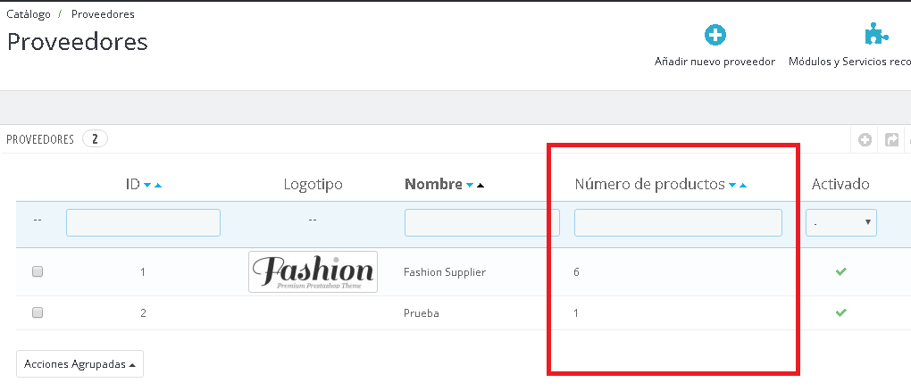

¿Estas hablando del contador de productos en el listado de proveedores o de otra cosa?
Te adjunto imagen, para ver que me confirmes si ahora te refieres a este problema u a otro.
  • Like 1

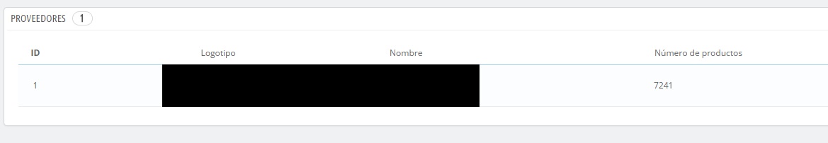

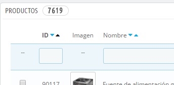

Bueno, como la idea era poner fácil la consulta, había omitido datos reales de lo que me pasaba.. pero ahora con las capturas me obligas a darlos.. jeje.. No eran 7000 proveedores, eran 379, tantos como productos nuevos metí en la última actualización.
Te adjunto capturas de lo que te comento.
En Proveedores, el único que tengo dice que tiene 7241 productos.
En cambio en el listado de productos salen 7619.
Me faltan 378 que se han ido de "parranda"..
Pero hago la consulta en la base de datos de productos con el proveedor id=1 y aparece:
7,619 total, La consulta tardó 0.0012 seg.
