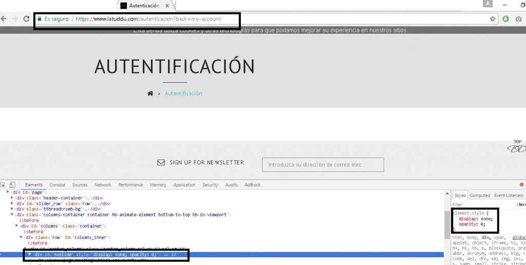

Laura R. Posted June 1, 2017 Share Posted June 1, 2017 (edited) Hola todos!! Lo primero deciros que no he tocado nada pero para comprobar el paso de registo me sale este problema (adjunto foto de la plantilla original y de la mia). No sale ningún formulario para poder registrarse la persona para poder comprar. Alguien me puede decir cuál es el problema? Os lo agradezco! porque no sé qué tengo qué hacer!!! Graciass Edited June 1, 2017 by Laura R. (see edit history) Link to comment Share on other sites More sharing options...

Sergio Ruiz Posted June 1, 2017 Share Posted June 1, 2017 Hola todos!! Lo primero deciros que no he tocado nada pero para comprobar el paso de registo me sale este problema (adjunto foto de la plantilla original y de la mia). No sale ningún formulario para poder registrarse la persona para poder comprar. Alguien me puede decir cuál es el problema? Os lo agradezco! porque no sé qué tengo qué hacer!!! Graciass He estado viendo tu web (investigando tu perfil en el foro y buceando para encontrar la url de tu web), y tu problema parece relacionado con este problema: https://www.prestashop.com/forums/topic/308779-solved-create-new-account-page-is-blank/ 1 Link to comment Share on other sites More sharing options...
Laura R. Posted June 1, 2017 Author Share Posted June 1, 2017 Gracias Sergio, lo voy a mirar lo que dices y te digo. la web era: www.latuddu.com, perdona por no haberlo puesto Link to comment Share on other sites More sharing options...
Sergio Ruiz Posted June 1, 2017 Share Posted June 1, 2017 Gracias Sergio, lo voy a mirar lo que dices y te digo. la web era: www.latuddu.com, perdona por no haberlo puesto Te paso las instrucciones del post. Edita el fichero: /themes/PRS001/authentication.tpl Busca en tu caso algo parecido a esto: else { // adding a div to display a transition $('#center_column').html('<div id="noSlide">'+$('#center_column').html()+'</div>'); $('#noSlide').fadeOut('slow', function(){ $('#noSlide').html(jsonData.page); // update the state (when this file is called from AJAX you still need to update the state) bindStateInputAndUpdate(); $(this).fadeIn('slow', function(){ document.location = '#account-creation'; }); }); } Y cambia esto: $('#noSlide').fadeOut('slow', function(){ por $('#noSlide').fadeIn('slow', function(){ Recuerda limpiar cache en parametros avanzados - rendimiento.... De todos modos aunque te funcione, lo ideal es contactar con el desarrollador de la plantilla y comentarle el problema. Suerte 1 Link to comment Share on other sites More sharing options...

nadie Posted June 1, 2017 Share Posted June 1, 2017 Buenas tardes, buenos días, buenas noches, Creo que sergio se refiere a tu fichero: https://www.latuddu.com/themes/PRS001/js/authentication.js Ya que yo veo esto: else { // adding a div to display a transition $('#center_column').html('<div id="noSlide">' + $('#center_column').html() + '</div>'); $('#noSlide').fadeOut('slow', function() { $('#noSlide').html(jsonData.page); $(this).fadeIn('slow', function() { if (typeof bindUniform !=='undefined') bindUniform(); if (typeof bindStateInputAndUpdate !=='undefined') bindStateInputAndUpdate(); document.location = '#account-creation'; }); }); } }, En esa parte lo que te propone "Sergio Ruiz" Es cambiar esto: $('#noSlide').fadeOut('slow', function(){ por $('#noSlide').fadeIn('slow', function(){ Que es lo que comenta Vekia en el otro tema: https://www.prestashop.com/forums/topic/308779-solved-create-new-account-page-is-blank/ que antes de nada habria que verficar si es realmente valido u no. (Prueba, y despues prueba el registro y modificar datos, etc.. a ver si tienes problemas) Dicho esto, y en caso de que tengas suerte y esto te funcione, te dire que es "temporal", hasta que te solucionen el problema con la plantilla y te hagan caso, ya que no es la solución mas adecada. --------- Si nos fijamos en tu "web", en esa parte, aparece el div que oculta el resto. (Yo no abogo por forzar en el css un display (que es lo primero que podríamos pensar) aunque se vea si se hace, no es adecuado) (Habria que ver de donde proviene tu problema, por eso lo mejor es que insistas en contactar con el desarrollador) PD: La plantilla la has comprado en su plataforma, pero normalmente es de un desarrollador que vende en su plataforma ¿Cuando contactas con el desde la ficha de la plantilla en addons no te hace caso? Un Saludo y suerte con la tienda. 1 Link to comment Share on other sites More sharing options...

Laura R. Posted June 1, 2017 Author Share Posted June 1, 2017 Gracias y millones de gracias...gracias a los dos, a Sergio y al Sr. Nadie. Estaba en el fichero de javascript...se resolvió aunque sea temporal....no sé qué haríamos in vosotros para gente como yo que tiene poca idea... Ahora lo que me preocupa es eso..que es temporal. A este paso nunca lanzaré mi web Sí les he escrito desde addons y nada... Y a lo que comentas: "Si nos fijamos en tu "web", en esa parte, aparece el div que oculta el resto. (Yo no abogo por forzar en el css un display (que es lo primero que podríamos pensar) aunque se vea si se hace, no es adecuado) (Habria que ver de donde proviene tu problema, por eso lo mejor es que insistas en contactar con el desarrollador)." Qué otra solución sería? Link to comment Share on other sites More sharing options...

nadie Posted June 1, 2017 Share Posted June 1, 2017 Gracias y millones de gracias...gracias a los dos, a Sergio y al Sr. Nadie. Estaba en el fichero de javascript...se resolvió aunque sea temporal....no sé qué haríamos in vosotros para gente como yo que tiene poca idea... Ahora lo que me preocupa es eso..que es temporal. A este paso nunca lanzaré mi web Sí les he escrito desde addons y nada... Y a lo que comentas: "Si nos fijamos en tu "web", en esa parte, aparece el div que oculta el resto. (Yo no abogo por forzar en el css un display (que es lo primero que podríamos pensar) aunque se vea si se hace, no es adecuado) (Habria que ver de donde proviene tu problema, por eso lo mejor es que insistas en contactar con el desarrollador)." Qué otra solución sería? Lo otro del CSS que dije (que es muy chapuezero es añadir por ejemplo en el global.css esta instrucción) #authentication #noSlide { display:block !important; } Pero eso no es nada recomendable, por eso no te lo dije. (Es mas ni se te ocurra hacerlo, mejor la modificación de JS que tampoco me fío mucho (no me he puesto a mirarlo detenidamente) pero parece que puedes salir del paso con ella por el momento mientras encuentras la solución final en algún momento) --------------------- Sí, sé que te mencionaron en el PrestashopDay...leyendo tu historia me da un poco de pena...y tengo alguna duda...¿tú no trabajas para Prestashop? La verdad que la gente de los foros sois una gran ayuda, y sin gente como vosotros...muchos de nosotros estaríamos perdidos y no recomendaríamos una plataforma u otra, ya que no hay un apoyo detrás. Que va, nunca he trabajado para ellos, he tenido mas relación con mi "perro" que con Prestashop, tanto profesionalmente como de forma personal. ------------- Suerte con todo ! 1 Link to comment Share on other sites More sharing options...
