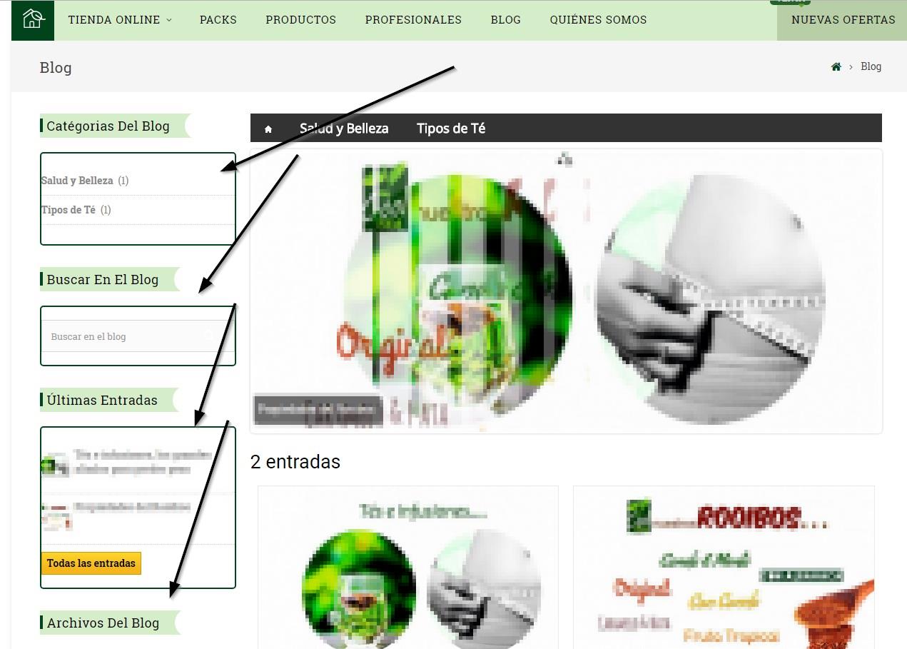

después de instalar y activarlo, me aparecen en todas las paginas a la derecha los apartados como
categorias, buscar, ultimas entrada, archivos del blog,

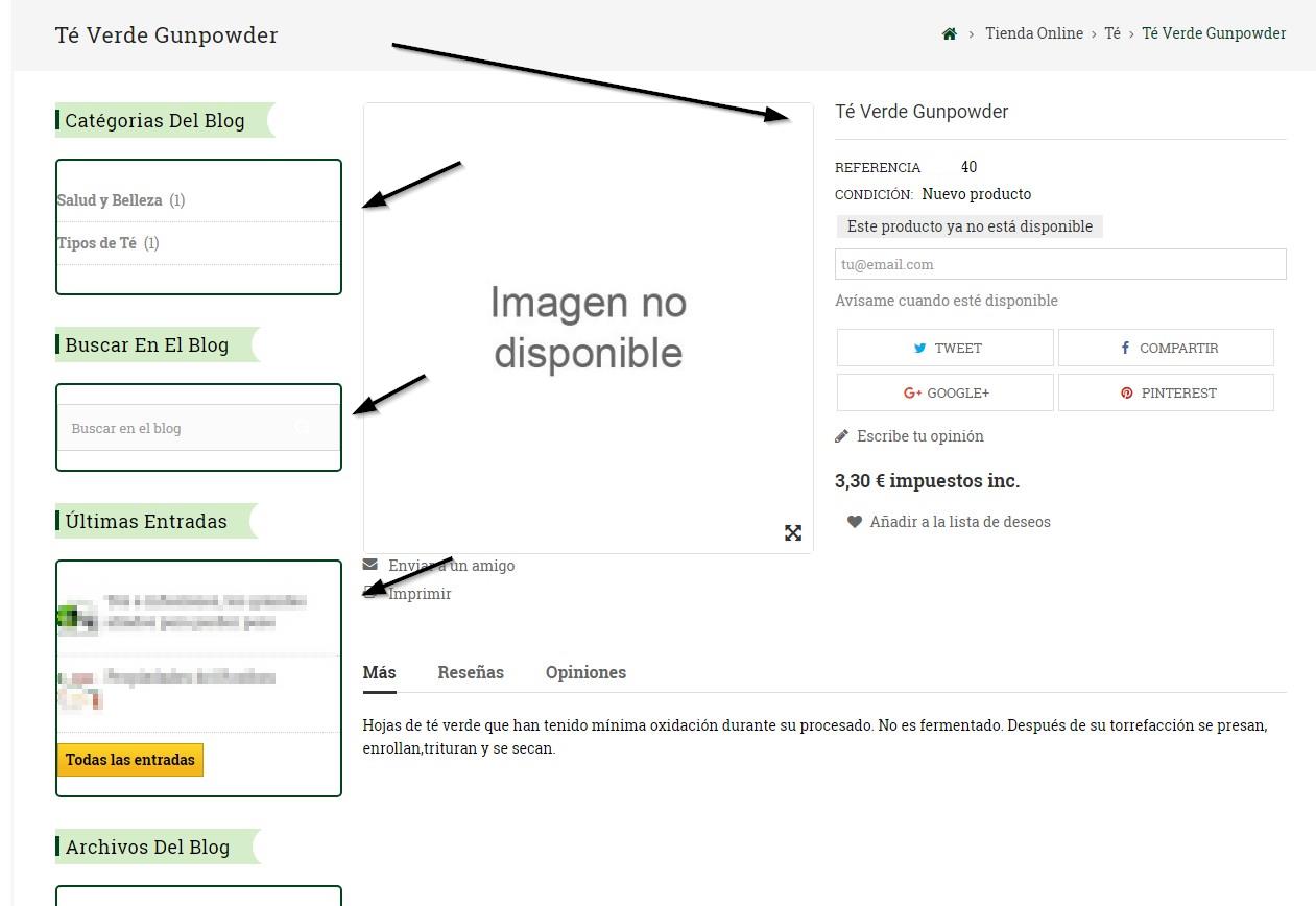

después de buscar he conseguido desactivarlo del inicio y tienda, pero aparece en cada producto, la empresa del modulo pasan de dar soporte y decir como quitarlo, solo me dicen que forma parte de prestashop el tema de las posiciones-hooks, sin explicar como configurar lo y quitarlo de algunas paginas, pasando del tema de soporte..

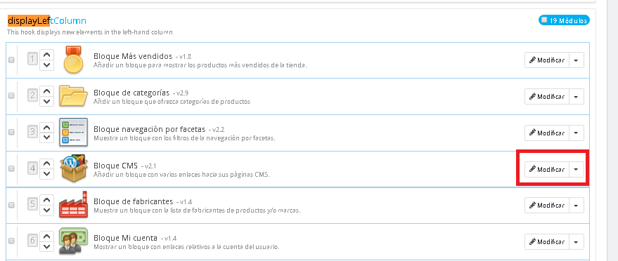

he visto  los hooks donde esta puesto, aquí se puede desactivar, pero no encuentro donde quitarlo por ejemplo de productos, .....
supongo que seria la posición:  displayLeftColumn, (modulos izquierda)   pero como decirle en que paginas si y en que paginas no

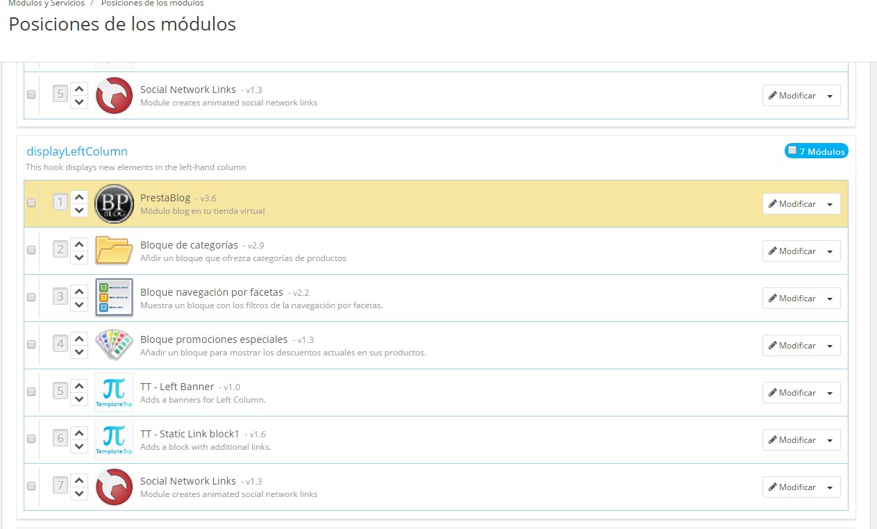

Pues vamos a la pestaña "Módulos -> Posiciones", buscamos el bloque "displayLeftColumn", veremos el listado de módulos instalados en la columna izquierda, señalas tu módulo ahí y pulsas en "modificar"
Adjunto Imagen 01

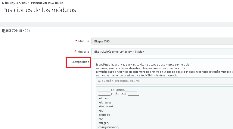

Ahora veras que puedes "meter excepciones" indicando en que sección no quieres que se vea el módulo.
Adjunto Captura 02

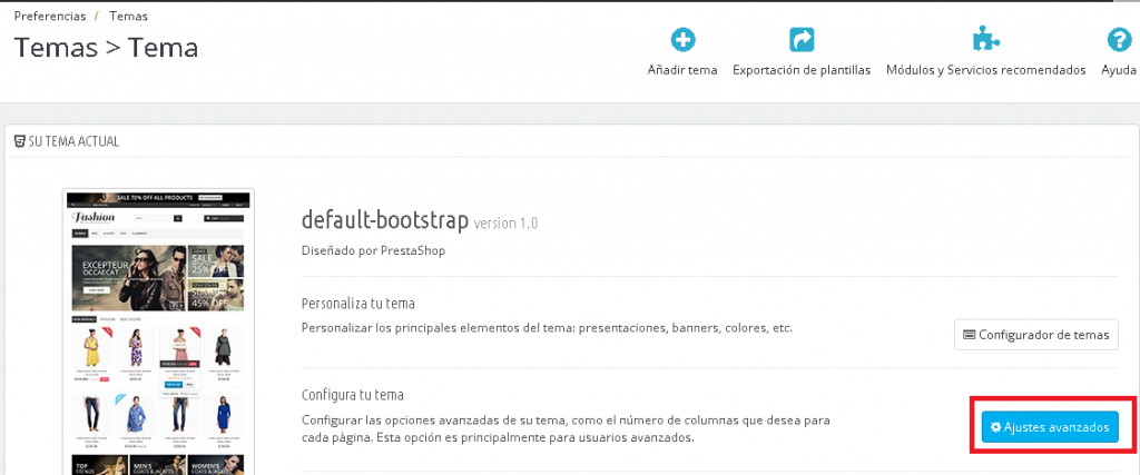

Luego, además tienes la otra opción que es directamente quieres "Quitar la columna izquierda/derecha" de Golpe en determinas secciones, para ellos puedes hacerlo desde la pestaña Preferencias -> Temas -> Ajustes Avanzados -> Apariencias de las Columnas
Adjunto Imagen 03

No se trata de quitarlo de esa posición, si no de meterle las "Excepciones" de que en sección no quieres que aparezca el modulo.
Fijate en la captura que te he mandado donde dice "Excepciones"
Adjunto Captura
Si no quieres que se vea en las "CMS", pues añade en la excepción la palabra "cms", sino quieres que se vea en los listado de categorias, puedes añades en la excepción "category", etc...
