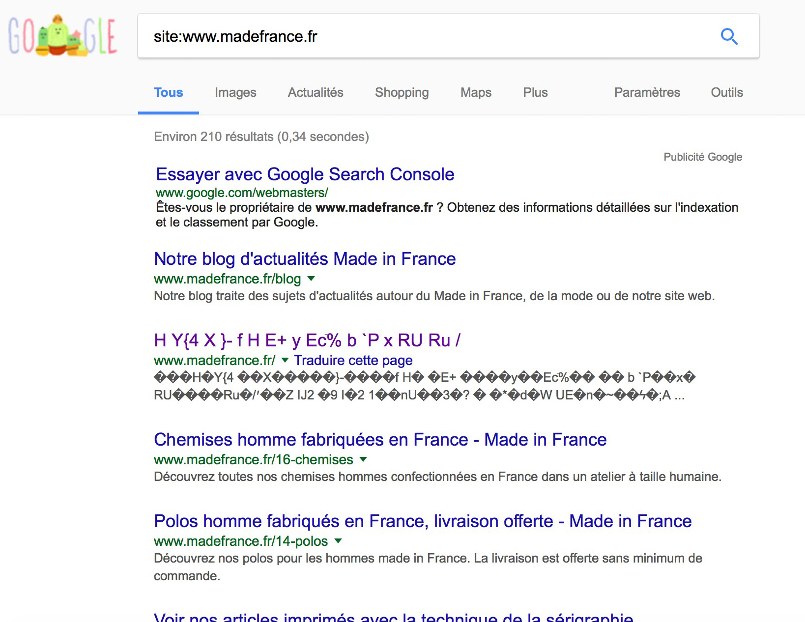

VERSIONFRANCAISE Posted May 29, 2017 Share Posted May 29, 2017 Bonjour, Depuis plusieurs jours (1 semaine environ) mon site a chuté dans les résultats jusqu'à perdre la première page et disparaître complètement sur la requête "made in france"... Après de nombreuses recherches et analyses, je n'ai trouvé que ça , cf pièce jointe. Il s'agit des pages indexées pour mon site avec la commande site:www.madefrance.fr , donc on y voit des résultats bizarres mais on arrive bien sur mon site en cliquant dessus. Par contre le résultat en cache de google est pourri. Quand je passe mon site dans les outils (webmaster tools ou autre site d'analyse), on me répond qu'il n'y a pas de problème... Quelqu'un peut m'aider ?! Link to comment Share on other sites More sharing options...

VERSIONFRANCAISE Posted May 29, 2017 Author Share Posted May 29, 2017 Ca ressemble fortement à un hack mais c'est étrange que tout soit revenu comme avant si vous n'avez rien fait. Quel est le module en question ? je n'ai rien fait et il y a toujours le pb en fait, ça ressemble à du cloaking. le module est jms_maplocation et pour le moment je ne l'ai pas désinstallé Link to comment Share on other sites More sharing options...

VERSIONFRANCAISE Posted May 31, 2017 Author Share Posted May 31, 2017 Bonjour, Je voulais vous informé de la résolution du problème que j'avais rencontré. -En préambule, je me suis aperçu très rapidement d'une chute vertigineuse dans mon positionnement grâce à un outil que j'utilise au quotidien : Ranks c'est grâce à cela que j'ai constaté que quelque chose n'allait pas (voir ma copie d'écran au début de ce topic) -J'ai ensuite croisé ces informations avec mon Google Analytics et Semrush qui m'ont donné également les mêmes résultats à savoir une chute de mes visites. -J'ai cherché à en trouvé la cause sans résultats malheureusement même en utilisant le Google webmaster tools et tous les outils en ligne possible : tous les voyants étaient au vert... -J'ai découverts toutefois un petit script très intéressant : aesecure que je vous recommande d'utiliser pour trouver une faille dans votre site. -J'ai donc finalement remis en place un backup (juste les fichiers) datant approximativement de la veille de la perte de trafic, -mis à jour Prestashop 1.6.1.9 vers la 1.6.1.13 -supprimer tous les modules que je n'utilise pas (supprimé purement et simplement , pas désinstallés), je ne vous cache pas que c'était long -enfin mis à jour tous les modules -Suite à un nouveau passage de Google sur mon site le lendemain, tout est rentré dans l'ordre. En conclusion, je ne sais pas d'où est venu le problème, impossible pour moi de tester et d'y aller doucement car c'est du ecommerce. Heureusement que je disposais de backup récents, je recommande à tout le monde d'en faire régulièrement. Je prie maintenant que cela ne se reproduise pas... sinon il faudra que je passe par un pro pour trouver la faille. Link to comment Share on other sites More sharing options...
