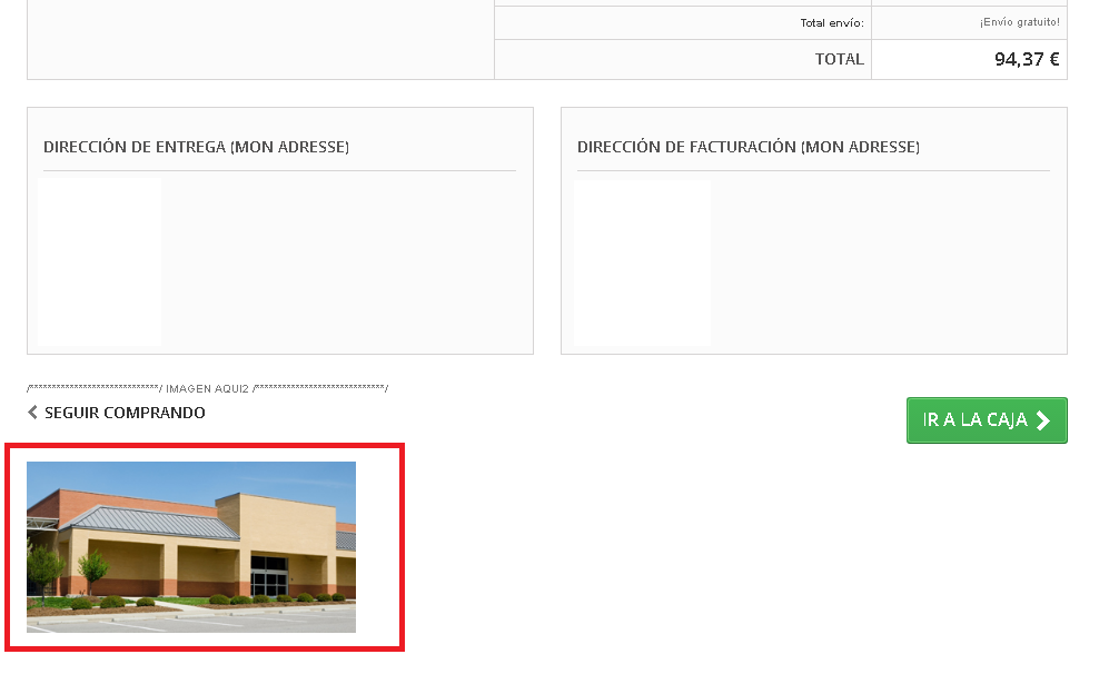

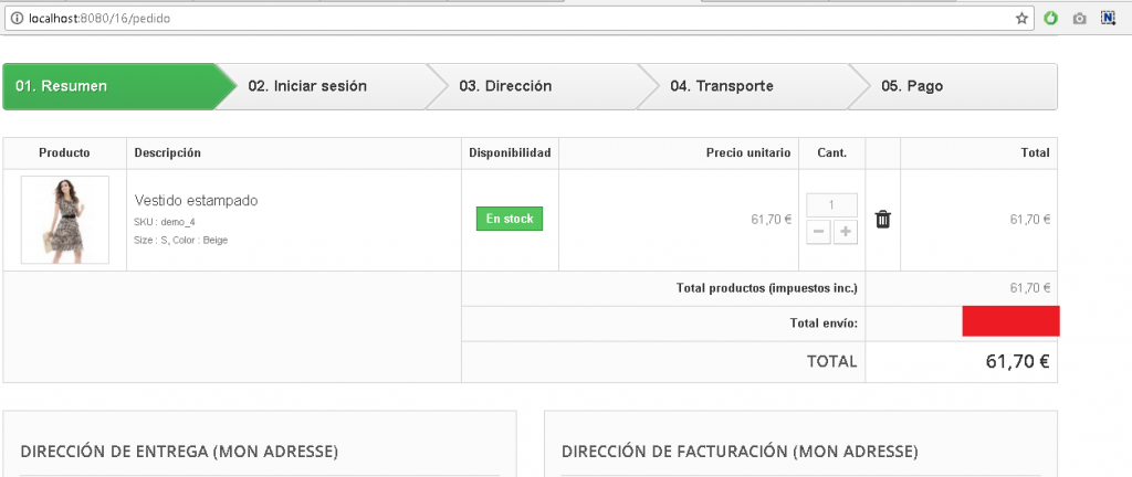

nadie Posted May 25, 2017 Share Posted May 25, 2017 Hola, tengo el siguiente problema, quiero que en la compra de alguna forma poder o subir una imagen o un texto o algo que este bien visible antes que se complete la compra, para que el cliente entienda que el envio tiene costo. Gracias Buenas noches, buenas tardes, buenos días, Lo primero de todo es que te voy hablar de Prestashop 1.6, porque es la versión mas estable a día de hoy. ¿No se supone que en el resumen del pedido y en el mismo carrito de la cabecera te dice los gastos de envío del pedido? Adjunto Captura por ejemplo del Resumen del pedido ¿O te refieres a insertar una imagen "propia" por ejemplo debajo del bloque de dirección tal como te señalo en la siguiente captura? Tienes varias opciones (te nombro por ejemplo dos opciones, pero tienes mas opciones dependiendo de lo que quieras hacer, como quieras mostrarlo y que quieras hacer) Una de ellas es editar: /themes/tuplantilla/shopping-cart.tpl Y añadir tu imagen en la zona donde tu quieras (si me dices la zona exacta donde quieres añadirla pues te digo en que parte del codigo), añadiendo por ejemplo: <img src="{$img_dir}aviso.jpg" /> Y subes el fichero: aviso.jpg al directorio "/themes/tuplantilla/img/" Si te decides por la opción de modificar el fichero, recuerda luego limpiar la cache en la pestaña Parámetros Avanzados -> Rendimiento --- Otra opción es usar algun modulo como por ejemplo contentbox y colocar en unos de los hooks que tienes disponibles en el resumen. El contentbox tiene un editor para que metas tu imagenes, etc,, tal como tienes explicado aquí: http://victor-rodenas.com/2017/04/13/contentbox-vs-htmlbox-en-prestashop/ (Segunda parte de la comparativa) Lo puedes bajar de aquí: http://contentbox.org/ Y por ejemplo, una vez instalado, lo podemos añadir por ejemplo en una de las posiciones que tenemos libres en el resumen del carrito, desde modulos - posiciones Adjunto captura (metiendo el modulo en el hook -> displayShoppingCart) Modulo -> contentBox Mover a -> displayShoppingCart Adjunto pantallazo de como queda luego en la tienda: Creo recordar (aunque ahora estoy con el movil, y mi memoria me falla , sera la edad) que en el resumen tienes también disponible la posición "displayShoppingCartFooter", de todos modos en el mismo "tpl" que te dije al principio si buscas la palabra "$HOOK" te saldrán los que tienes disponibles (tienen nombre un poquito diferente (no mucho, pero son los mismos) al que luego ves en módulos -> posiciones, pero son los mismos) en esa sección. Es un ejemplo rápido con el movil y existe la posibilidad de que en los pantallazos existan erratas sobre la ubicación de la imagen exacta y la posición que te he puesto un ejemplo. Un saludo y suerte con la tienda. 2 Link to comment Share on other sites More sharing options...

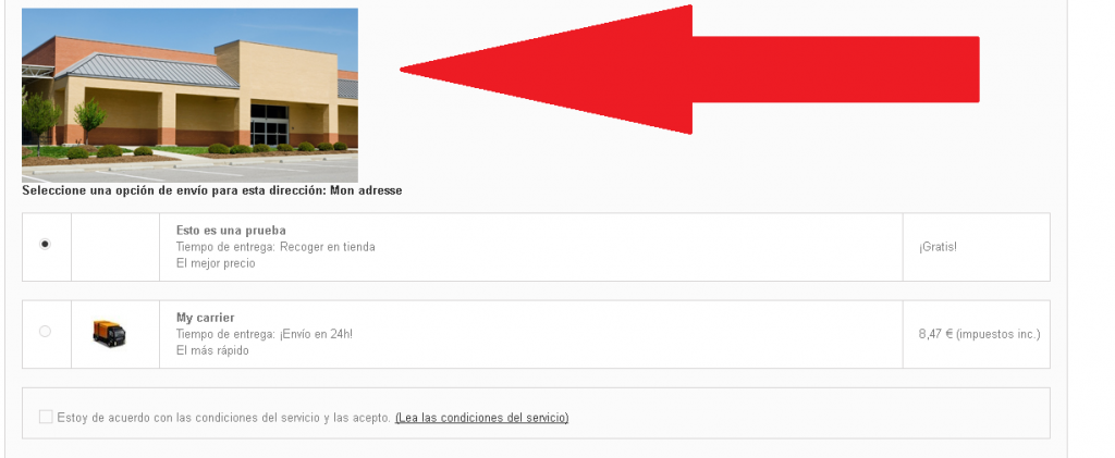

cuanticum Posted May 29, 2017 Author Share Posted May 29, 2017 Hola, gracias por la respuesta, necesitaria poner la imagen asi: Link to comment Share on other sites More sharing options...

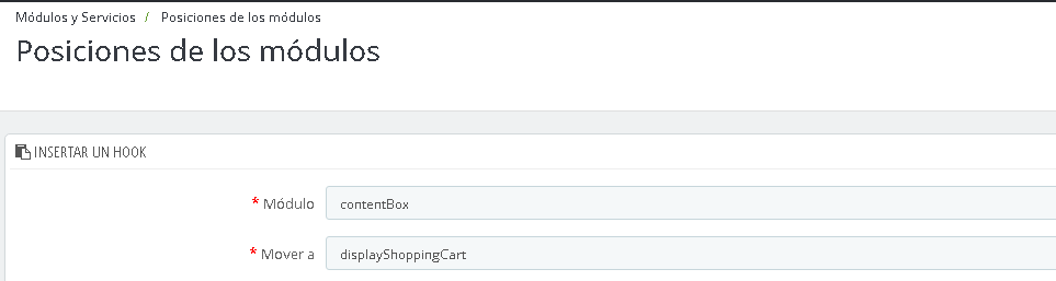

nadie Posted May 29, 2017 Share Posted May 29, 2017 Hola, gracias por la respuesta, necesitaria poner la imagen asi: Ok, por lo que veo en la captura que muestras ahora hablas del Paso -> Formas de Entrega Puedes o añadirla manualmente en el fichero: /themes/plantilla/order-carrier.tpl O insertas el modulo que te he comentado (antes) el contentbox: http://contentbox.org/ en el "hook" -> displayBeforeCarrier Adjunto Captura Resultado Final: Adjunto Imagen 1 Link to comment Share on other sites More sharing options...
cuanticum Posted May 29, 2017 Author Share Posted May 29, 2017 Muchas gracias! lo pude hacer con el modulo contentbox Link to comment Share on other sites More sharing options...

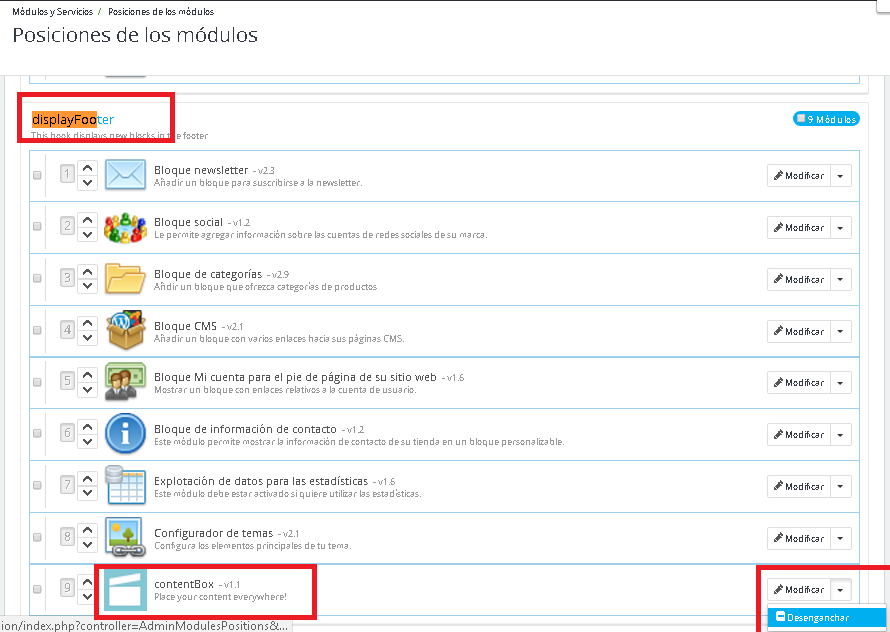

cuanticum Posted May 29, 2017 Author Share Posted May 29, 2017 una cosa, me aparece también en el pie la imagen, ademas de en el carro, como puedo quitarla del pie? Link to comment Share on other sites More sharing options...
nadie Posted May 29, 2017 Share Posted May 29, 2017 una cosa, me aparece también en el pie la imagen, ademas de en el carro, como puedo quitarla del pie? Hola, Para quitarla del pie de pagina, ve a la pestaña "Módulos -> Posiciones", busca el bloque "displayFooter" donde veras los módulos instalados en hook displayFooter que se encuentra en el pie de pagina. Y ahí te aparecerá el "contentbox", simplemente lo desvinculas. Adjunto Captura (Imagen para que lo veas) 1 Link to comment Share on other sites More sharing options...
